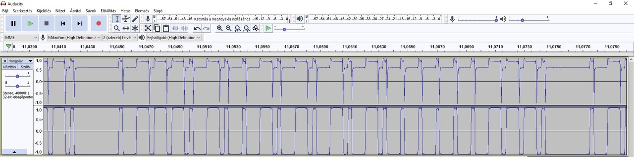

A segítségetekre lenne szükségem van egy vezeték nélküli kapásjelzőm arduinoval szeretném befogni a jelét de sajnos nem sikerült semmilyen úton módon szerintem szoftver probléma lesz mert a hangkártya segítségével sikerül a jelet elcsípnem, de nekem kell az arduino ugyan is az dolgozná fel hogy melyik jelzőről érkezett a jel. Lent található egy videó eddig ezt tudtam elérni.
Minden ötletet szívesen fogadok! Előre is köszönöm!
A hozzászólás módosítva: Feb 25, 2018
(#) berkesandor válasza morzsa15 hozzászólására (») Feb 25, 2018 /
Kicsit bővebb leírásra lenne szükség, mert erre így nehéz bármit mondani.
Milyen módon, frekin küldi a kapásjelező a jeleket?
Az arduino látja a kapásjelző jelét?
(#) morzsa15 válasza berkesandor hozzászólására (») Feb 25, 2018 /

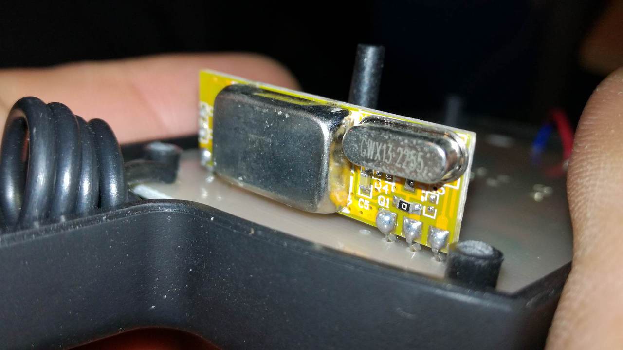

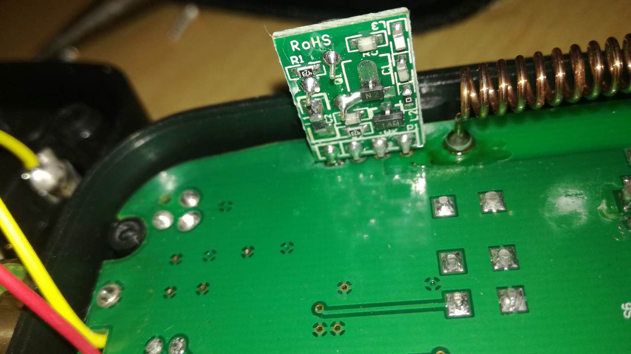

Elvileg 433,92Mhz-en küldi a jelet. A képen látható transmitter modul található benne. Pont ez a problémám hogy az arduino-val sehogy nem látom amit küld jelet.

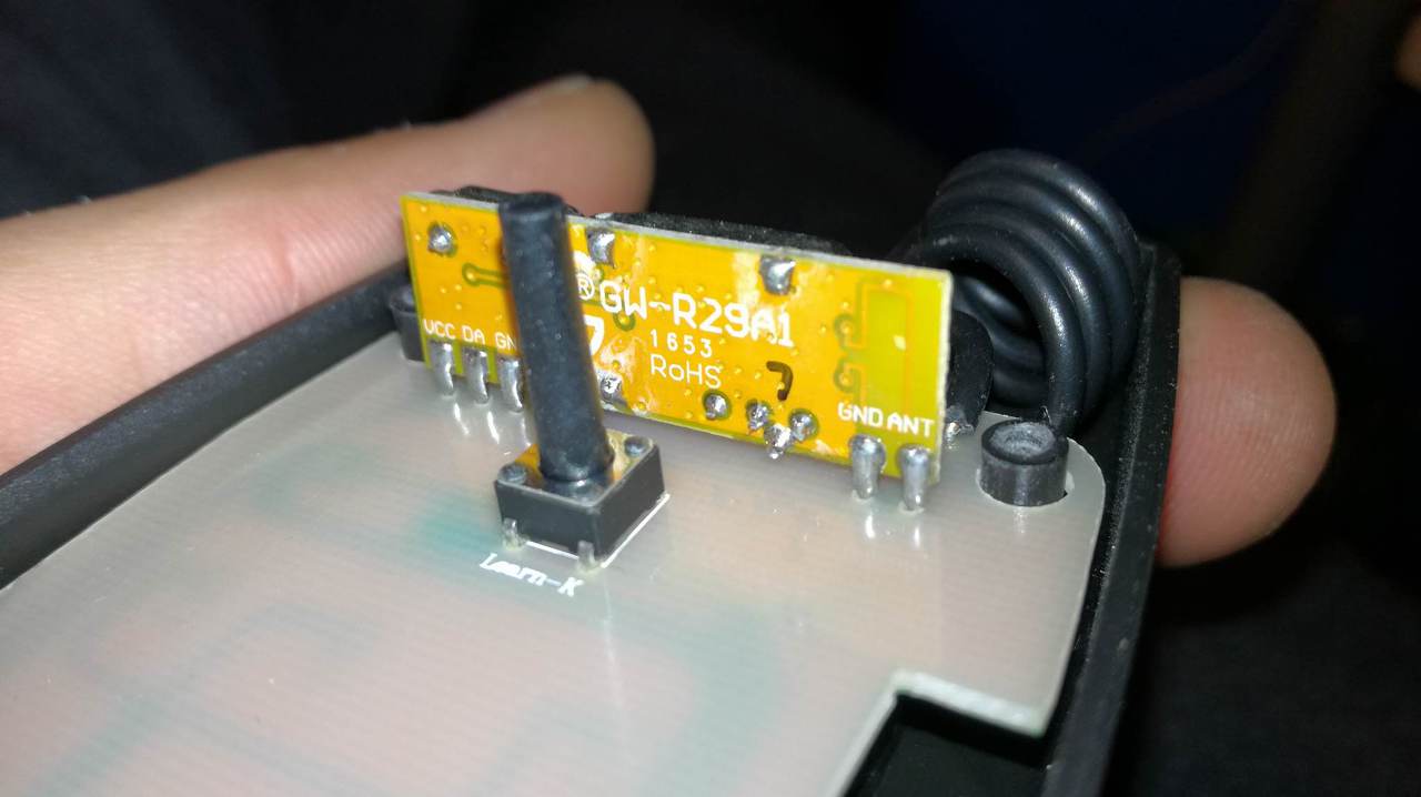

Igen, azt meg látja, ugyan úgy küldöm azt is képen. Ez van benne magába a kapásjelzőnek a vevőjébe.
