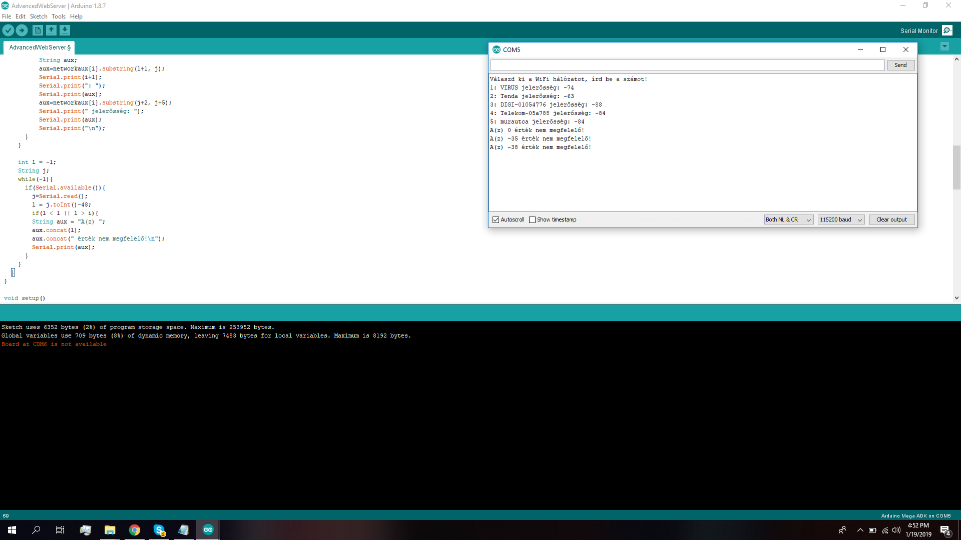

ESP8266-ot szeretnék rátenni egy Arduino Megára. Elakadtam az egyik adatbekérő iterációnál, feltételezésem alapján valamiért az arduino serial monitorja tölti túl a buffereket, de a Serial.flush() függvényre sem reagál.
Tudnátok segíteni, hogy miért triplázza és hogy lehet kiküszöbölni? (csak a 0.-t írtam, a -35, -38-at már magától dobálta ki).
Az adatbekérés stringjét Serial.parseInt-tel is próbáltam, úgy csak duplázta.

Szerintem olvashatatlan ez a kép!
Nem tudom kinézni mikor, van l változó vagy 1 érték használva? (Lehetőleg ne használj 1 karakteres változó neveket!)
Jobban járnál, ha kódrészletet illesztenél ide, kicsit bővebben.
És a terminál szövegét is ki lehet másolni.
Egér kijelölés után CTRL+C billentyű kombinációval. És szövegként ide illesztenéd!

Nem tripláz semmit a soros monitor.
A -35 és -38 pont 48-cal kisebb érték, mint a soremelés és kocsi vissza ASCII kódja, amit beállítástól függően a begépelt szöveg végére tesz.
Egy megoldás, hogy a soros monitoron "Nincs sorvég" opciót választasz.
Másik, univerzálisabb megoldás, hogy programban kezeled a bejövő adatot. Ha nem a '0'..'9' karakterek ASCII kódja, nem veszed figyelembe felhasználói válaszként.

Köszönöm. Amennyiben rákerül a későbbi LCD-je és a html beviteli eszköznek, abban az esetben ezek szerint ez a hiba ki fog küszöbölődni, mert csak azokat a karaktereket kapja az Arduino, amiket programból beadok neki, ugye?
Próbáltam timerrel, flushhel, delayyel, egyéb if szerkezetekkel, de addigra már be volt olvasva. Ezek szerint, akkor a beolvasás közben tudok beleavatkozni, hogy ne disfunkcionáljon?
Kedves kapu48! Köszönöm az igyekezetet a problémám megoldására, valóban, a kód nehezen átlátható, 3 óra próbálkozás után fordultam hozzátok, sok elvérzett kísérlet után, melyeket nem dolgoztam ki, és elismerem, hogy nem a megfelelő formában raktam fel. Ha újra hozzátok fordulok, ezek szerint fogok eljárni.

Ez függ pár dologtól.
Ha a képen látható lista 9 elem fölé nő, és többjegyű számot kell feldolgozni, akkor ebben a formában nem működik jól.
Ha csak az 1..9 számok választhatók, a 0 és minden más érvénytelen, akkor igen.

Ahogy szeg76 fórumtárs mondja. A serial.read() 1-1 byte-ot ad vissza eredményül. Azt teheted, hogy az adatokat egy stringbe fűzöd össze, majd azt vizsgálod és alakítod át számmá miután megjött az összes adat. Az if ebben az esetben a cikluson kívül lesz!!! Ez egyszerű, de memória igényes mert a string.h is begyógyul a kódodba aminek esetleg sok-sok felesleges függvénye is lesz, amit nem is használsz. A szebb megoldás az lenne ha a számot magát amit kap a serial-ról, az rögtön azt a számot jelentené ami kell mert ekkor nem kell ide-oda alakítgatni.
Azaz a másik oldalról kellene NEM karakterként értelmezett módon küldeni az adatot. egy byte 0-256-ig lehet. Ha ekkora szám elég, akkor 1db byte megy át. Szemben pl ezzel: 95 /r/n ami 4byte....
