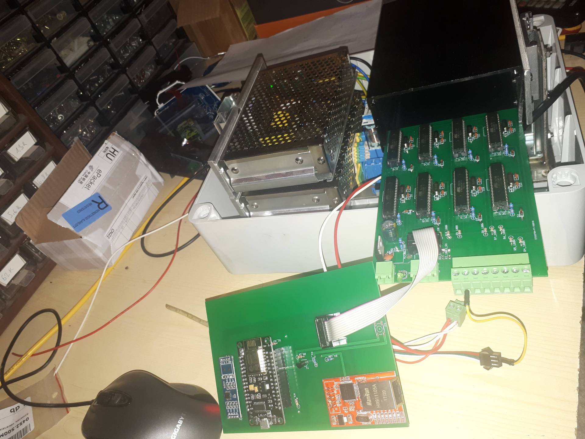

Ha valakit érdekel így néz ki a vezérlő, és van még 5 pár panelem fölöslegben.
(#) sargarigo válasza Tetye hozzászólására (») Okt 25, 2019 /
A két táp nem fog megfulladni a dobozban? Elég sok ledet kell hajtsanak, majd figyeld nem-e melegszik!
(#) Tetye válasza sargarigo hozzászólására (») Okt 25, 2019 /
Jogos a felvetés, de szerencsére túl van méretezve és tervben vagy a doboztetőbe egy szellőzés is. Egy kb60°C körüli kapcsoló és egy kis ventilátor.

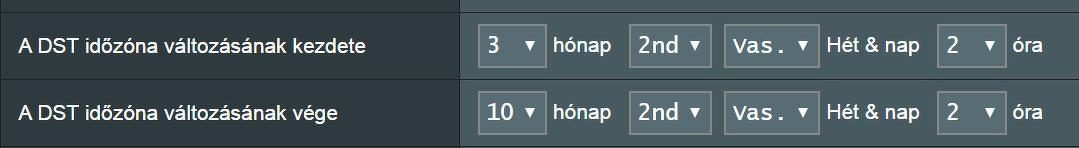

(#) asrock hozzászólása Okt 27, 2019 /
Nyari/téli idő roterbe találtam de ezt hogy lehet függvénybe foglalni?
(#) sargarigo válasza asrock hozzászólására (») Okt 27, 2019 /
Ha most fejleszted, sok energiát már ne tegyél bele! Elvileg most már csak egy időszámítás lesz.
