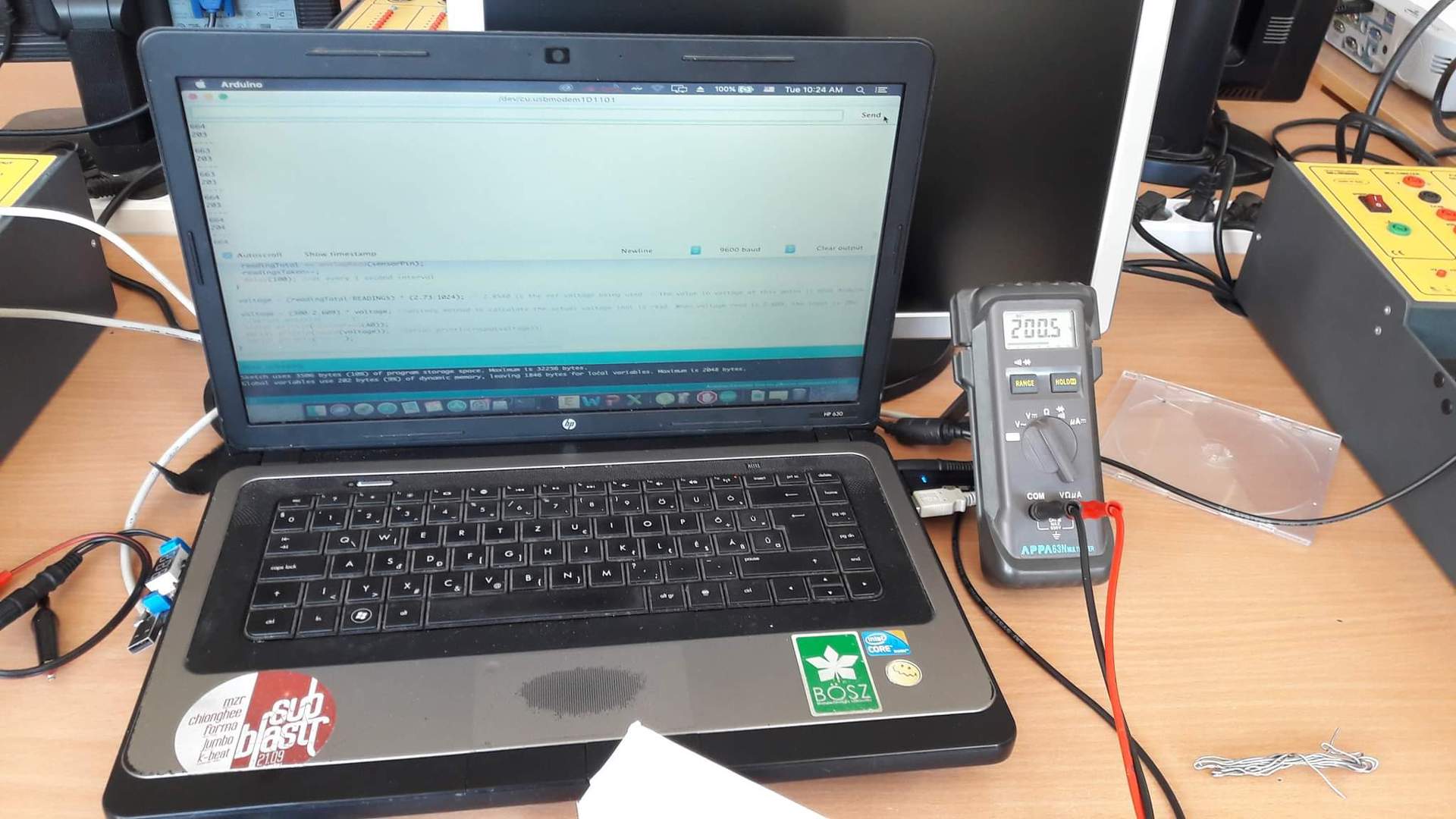

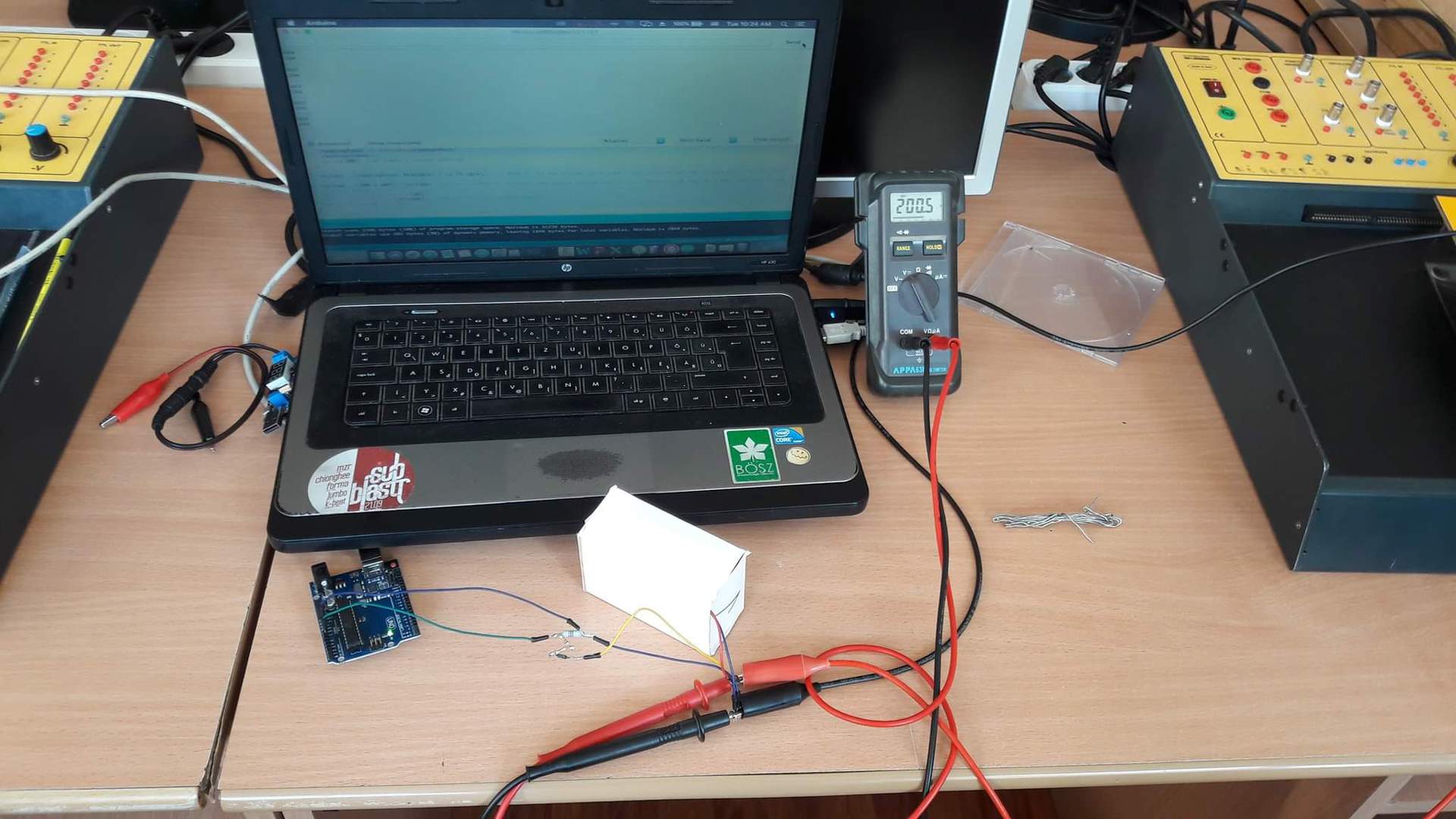

(#) david10 válasza david10 hozzászólására (») Nov 5, 2019 /
Ismét sziasztok,
Megoldódott a dolog.
Egy állítható labortranszformátor kimenetére volt kötve egy diódahíd, és annak a kimenetét mértem, amin nem volt szűrés. Ami után tettem rá szűrést minden jó lett, viszont felmerült egy másik gond, az ellenállásosztó melegedik, a hiba elhárításához egy nagy marék teljesítmény ellenállást szedtem össze, holnap összerakom az ellenállás hidat, 10W-os ellenállásokat találtam.
Nagyon szépen köszönöm mindenki segítségét, holnap még fogok jelentkezni a fejleményekről, holnap nekifogok áramerősséget is mérni.
Az első képen a hardware fele látszódik, míg a második képen az Arduino-val mért érték jobban látszódik.

(#) Tasznka válasza david10 hozzászólására (») Nov 5, 2019 /
Vidd feljebb az ellenállások értékét,és nem fog melegedni(Pl: 400V-hoz 464k/4k7) ,így sacc/kb 350mW-ot fog elfűteni 400V-on,vagy mehetsz feljebb is.
Jah,és valami védelmeket dobjál bele,mert 1 kis hiba,és kuka.
