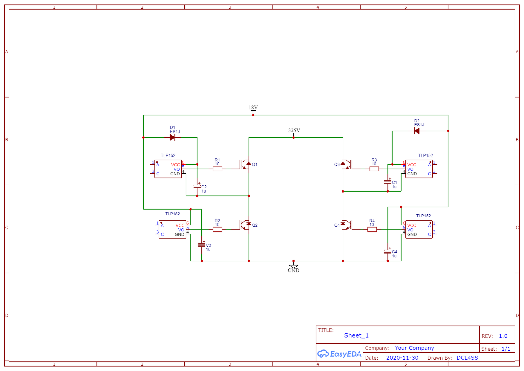

(#) ufy92 válasza Bakman hozzászólására (») Nov 30, 2020 /
1 darab táp is elég!
Tudni kell hogy miként kell használni.
(#) szikorapéter válasza ufy92 hozzászólására (») Nov 30, 2020 / 1
De itt a driver 4db HCPL-3120 amihez viszont nem elég.

(#) ufy92 válasza szikorapéter hozzászólására (») Nov 30, 2020 /
Optóval is meg lehet csinálni.
(#) Bakman válasza ufy92 hozzászólására (») Nov 30, 2020 /
Q1 és Q3 Gate elektródáját hogyan viszed az Emitterhez képest +18 V-ra, ha az alatta lévő IGBT zárva van? Q1 és Q3 Emitteréhez képest kellene +18 V-ot kapnia a Gate-nek, de az elrendezésedben a +18 V-os tápfeszültség GND pontja nem ott van.

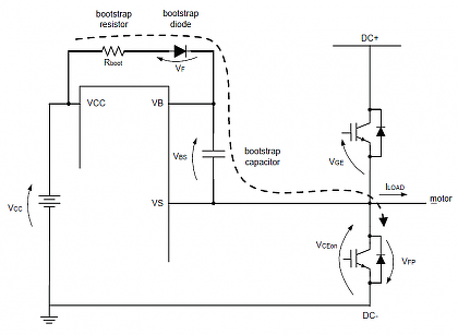

Az alsó tranzisztoron keresztül gnd-re kerül a felső kollektora.
Bootstrap
A téma indításában Péter leírta, hogy kísérletezgetni akar a H híddal. Ebbe bele tartozik az is, hogy akár percekig csak az egyik ág van nyitva. Ezt a Bootstrap nem tudja biztosítani. Meg is feledkeztem a fogalomról, nem ugrott be...
(#) GPeti1977 válasza Bakman hozzászólására (») Dec 1, 2020 /
Még a tized másodpercet sem.

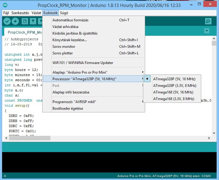

(#) kitartás válasza Poli hozzászólására (») Dec 1, 2020 /
Köszi. Ezeken és néhány napi guglizáson túl vagyok. A processzor típusát tudom piszkálni az IDE ben de az órajelet nem látom. Egyébként az 1.8.12 es verzió van éppen fent. Lehet hogy ez bugos ?
(#) Poli válasza kitartás hozzászólására (») Dec 1, 2020 /
Nekem az 1.8.13 van, ezzel még nem volt problémám.
A melléklet szerinti képen van a beállítás.
Oh! Hát így könnyű. Ha a pro v pro mini van kiválasztva mint alaplap már működik is. Köszi a segítséget.
