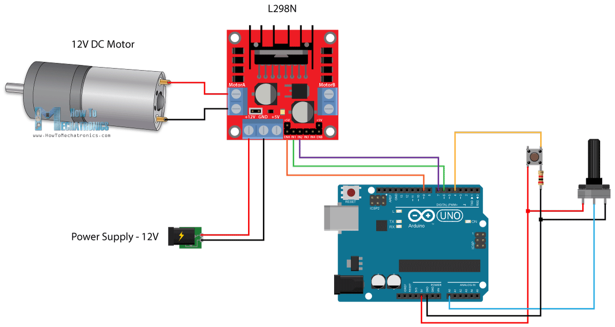

(#) szikorapéter hozzászólása Dec 25, 2020 /
Sziasztok. Ez a kód valamiért nem indítja el a motort. A vezérlő jó áramkör jó, kódban nem láttam hibát de lehet elkerülte valami a figyelmem ezért tenném ki.

Válaszokat és észrevételeket előre is köszönöm.
Mod.: Az arduino a saját 5V belső stabjával megy. Az egész kütyü kap 12V 5A-t, ez megy a motorvezérlőre, és az arduino-ra ahol magának megoldja a tápot, a motorvezérlő panelén pedig van sajátja.

(#) kapu48 válasza szikorapéter hozzászólására (») Dec 25, 2020 /
A feltétel vizsgálatnál mindig meg kettőzzük a jeleket: &&
  1. if (pressed == true  && rotDirection == 0) {

(#) szikorapéter válasza kapu48 hozzászólására (») Dec 25, 2020 /
Köszönöm, késő este már nem tűnt fel.
