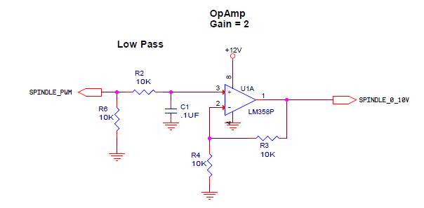

Van nekem 2db 3-csatornás komoly 12 Voltos LED dimmerem, ami 0-10 Voltot vár szabályozáshoz.
Hogyan tudnám a LEGEGYSZERŰBBEN egy Arduino Nano 6db Analog-Out portjával ezeket stabilan szabályozni?
Az sem baj, ha 0-12Voltot kap a dimmer, bírni fogja.
(Legfeljebb majd szoftveresen (0-255) visszább veszem kb 80%-ra.)
Természetesen 12V rendelkezésre áll a "környéken".
Tehát csak valahogy azt a 0-5Voltot kellene "arányában feltolnom".
(Csak olyan agyonkomplikált leírásokat találtam, ahol mindenféle külön chippekkel PWM-et alakítanak át és nem is használják az Ardu analóg portját. Nem értem...)
A hozzászólás módosítva: Feb 17, 2021
(#) GPeti1977 válasza SzakiLaci hozzászólására (») Feb 17, 2021 /
Aluláteresztő szűrő majd LM358 műveleti erősítővel egy fázist nem fordító 2x -es erősítésű alapkapcsolás.
(#) Elektro.on válasza SzakiLaci hozzászólására (») Feb 17, 2021 /
Azért találsz PWM-es megoldásokat, mert az Arduino analóg portjai csak bemenetek.
Az Arduino nem rendelkezik beépített digitális-analóg átalakítóval. Ezért Analóg kimenetet csak PWM -el, vagy létrás feszültség osztóval tudsz készíteni.
Esetleg, ha találsz hozzá valami soros portos DAC bővítőt.
GPeti1977 megoldása jó az 5V -> 12V átalakításra.

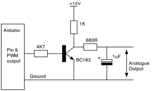

(#) mateatek válasza SzakiLaci hozzászólására (») Feb 17, 2021 / 2
Én csináltam hasonlót. Úgy oldottam meg, hogy a timer kimenetére tettem egy diódás-kondis feszültség többszörözőt. A timer ezt meghajtotta négyzög jellel és lőn többszörözött feszültség. A konverter kimenetére tettem egy ellenállást, ami állandóan terhelte. A timer kimenetén lévő négyszögjel kitöltési tényezőjével pedig a feszültséget állítottam. Nagyon keskeny tűimpulzusoknál alig volt feszültség, 50-50%-os kitöltésnél pedig a legnagyobb volt a fesz. A 16 bites timerrel ezt nagyon finoman lehet állítani. Az ADC pedig méri egy feszültség osztón keresztül.
Én ezt egy li-ion celláról működő karakteres LCD kontraszt állításánál használtam. Csak ott negatív tápot állított elő a konverter.

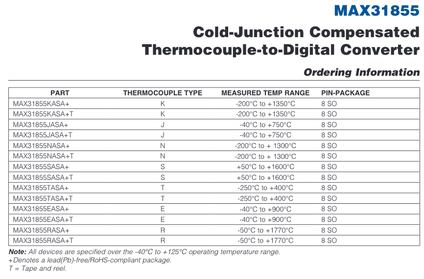

(#) Bakman válasza matyas98 hozzászólására (») Feb 19, 2021 / 1
Ezt keresd: MAX31855. Vigyázat! Több változata létezik, a típuskód utáni betű mondja meg, milyen hőelemre van kiképezve, adatlapot tessék átnyálazni.
Csak azt kell megnézned, milyen szenzort és IC-t tudsz beszerezni. Attól mert a hőelem tud pl. 1300 °C-ot mérni, nem jelenti azt, hogy a burkolata is, erre figyelni kell.
