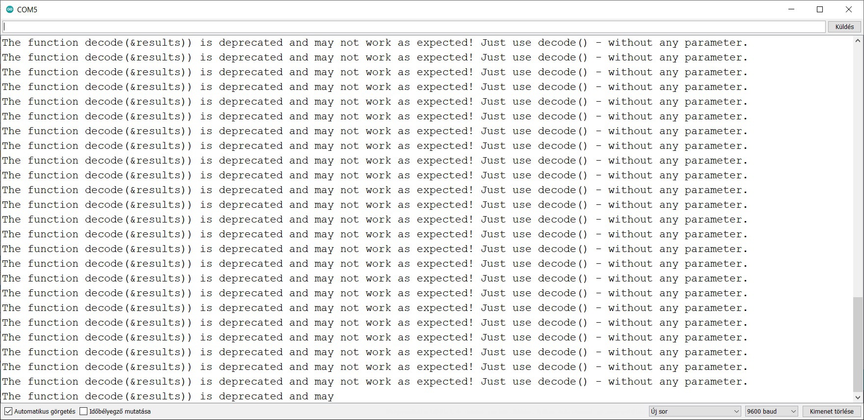

Most próbálok először IR távirányítóval vezérelni egy Arduino-t. Elsőre az itt található példaprogrammal szerettem vola kipróbálni.
Feltöltve a kódot (a 17. és 25. sorokat "élesítve") a soros monitoron a mellékelt hibaüzenetet küldi ciklusonként.
Ha kiveszem a &results paramétert, akkor normálisnak tűnik a program futása, de bármilyen távirányító bármelyik gombjára csak nullákat ad vissza. Tehát valamit vesz, működik a vevő is és jó bemenetre van kötve, de valami mégsem klappol. Az IR vevő egy TSMP58000.
Találkoztatok már ilyesmivel? Mit rontottam el?
(#) icserny válasza bodgabo hozzászólására (») Feb 22, 2021 /
Lehet, hogy közben átírták a hivatkozott könyvtárat. Nézd meg annak a mintapéldáit!
(#) bodgabo válasza icserny hozzászólására (») Feb 22, 2021 /
Kicseréltem egy korábbi verzióra az IRremote könyvtárat. Így most elfogadja a minta kódot, nem problémázik a &results paraméter miatt, de továbbra is csak nullákat vesz.
Valahol van TV-ből bontott IR vevő modulom. Ha megtalálom, kipróbálom azzal is, bár szerintem nem azzal lesz a gond...

(#) KoblogPerGyok válasza bodgabo hozzászólására (») Feb 22, 2021 /
A kiadott kód szerintem hibás, de lehet rosszul látom.
irrecv.resume(); // Receive the next value
Ez az if -en belül van, soha nem olvas jelet. egy } -jellel kijjebb kellene lennie, vagy az if előtt, hogy legyen mit kiértékelnie.

(#) bodgabo válasza KoblogPerGyok hozzászólására (») Feb 23, 2021 /
Kipróbáltam két másik vevővel is. A legelső (TSMP58000) elvileg egy szélessávú, 20...60kHz között mindenevő. Ezen kívül találtam egy CHQ1838-ast (38kHz) és egy TSOP1736 (36kHz) vevőt. mindegyikkel érzékeli a távirányítókat, de bármelyik gomb lenyomására továbbra is csak nullákat ad.
Próbáltam kivenni az if feltételből az irrecv.resume(); // Receive the next value sort egy }-vel kijjeb is meg az if előtt is, de akkor meg egyáltalán nem működik, nullát sem ad.
Valószínű hogy valami bagatel hiba van az orrom előtt, de nem veszem észre...

(#) bodgabo válasza bodgabo hozzászólására (») Feb 23, 2021 /
Hogyaza@&#Đđ....Ł[%!+"...
Próbából letöltöttem és kicseréltem egy még korábbi verziójú könyvtárat (IRremote 2.6.1), és azzal hibátlanul működik.
Most nincs türelmem végigbújni a különböző verzió módosításokat, hogy mit kellene változtatni a kódon hogy a legfrissebbel is működjön. Lényeg, hogy ezzel jónak tűnik.
