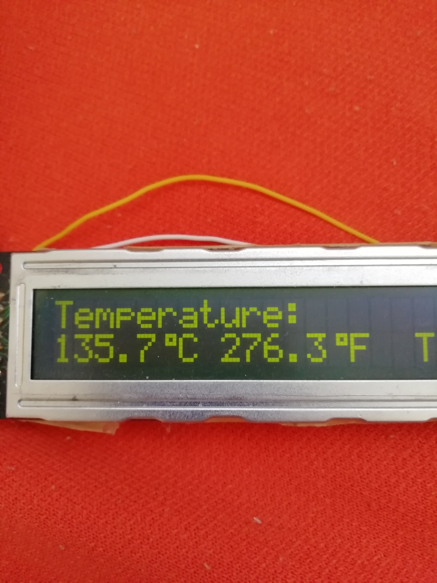

(#) Jonni válasza TavIR-AVR hozzászólására (») Feb 15, 2022 1 /
Ezt a kódot már tegnap is megtaláltam, (bár beletelt vagy 8 percbe) úgy kötöttem be ahogy Projekt: LM35 hőmérő mérési eredmények kiírása az I2C LCD-re sorok után van. És ezt a kódot hasznaltam

és a képen látható eredményt kaptam. Ezért nem jó
szerk: annyit írtam át rajta ,hogy nekem i2c címe nem 0x3F hanem 0x27

(#) Elektro.on válasza Jonni hozzászólására (») Feb 15, 2022 /
Érdekes. Neked ott a végén van még egy potya "T" betű is.
A kód szerint az nem kéne ott legyen.
Írtad, hogy csak az IIC címét írtad át, de az ide feltöltött kódodban nem az van.
Konkrétan azt másold ide fel légyszíves. Az ilyen "csak ezt átírom" -nál előfordult nálam is néha, hogy belekerült akaratomon kívül egy gombnyomás oda ahová nem akartam. Nehéz észrevenni, és keresheti az ember a hibát.
szerk:
Más ha belső referenciát haszál a lapod akkor ha 5V ref nél ha 135,7°C akkor 1,1V reerencia feszülségre 29.8°C jönne ki.
A hozzászólás módosítva: Feb 15, 2022
Nah lejárt az időm nem ment át a módosítás.
Szóval ha a te Arduinód nem 5 hanem 1,1 voltot használ referenciának akkor ez lehet a hiba.
ezt le ellenőrizheted. fogsz egy 1,5V os ceruza elemet, leosztod a feszültségét a felére mondjuk 2db 4K7 ellenállással. Ez méred az Arduinóval. kiíratod a mért értéket, számítások nélkül csak az Ad konverzió eredményét. (0-1024)
Ha a kapott érték 700 körüli akkor 1,1V -os a referenciád , ha 150 körüli akkor 5V.
Ha 1,1 akkor a kódodban átírhatod a 25. sort.
  1. float voltage = reading * (5.0 / 1024.0);
helyett
  1. float voltage = reading * (1.1 / 1024.0);
Vagy megváltoztatod a referencia feszültséget a"tavir-AVr oldal alapján.

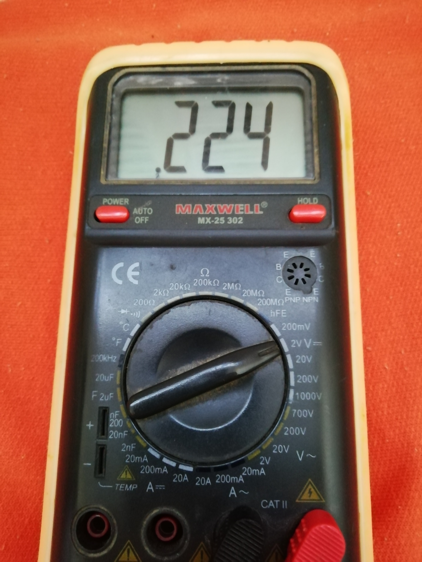

(#) Jonni válasza sargarigo hozzászólására (») Feb 15, 2022 /
25°C-on nem jöhet ki 3.6V. Ott elvileg 250mV kéne kijöjjön. De meg is mértem és 20°C -on 224 mV jön ki ami meg 22,4 °C nak felelne meg és ez már elég közel van de nem pont jó
A maximum amit kiadhat magából normál működésnél az LM35 az 1,5V (ez a 150°C)
de ha a műszeredet jól megvizsgálod mérési tolerancia szempontjából , 20-50 mV szerintem benne van a szórásban.
(#) Jonni válasza Elektro.on hozzászólására (») Feb 15, 2022 /
A T betü azért van ott mert ez nem 16x2es hanem 40x2-es lcd. És kódba nincsen lezáró nulla ami lezárná a sort.
  1. #include <LiquidCrystal_I2C.h>
  2. LiquidCrystal_I2C lcd(0x27, 16, 2);
  3.
  4. byte Degree[] = {
  5.         B00111,
  6.         B00101,
  7.         B00111,
  8.         B00000,
  9.         B00000,
  10.         B00000,
  11.         B00000,
  12.         B00000
  13. };
  14.
  15. #define sensorPin A2
  16.
  17. void setup() {
  18.     lcd.init();
  19.     lcd.backlight();
  20.     lcd.createChar(0, Degree);
  21. }
  22.
  23. void loop() {
  24.     int reading = analogRead(sensorPin);
  25.     float voltage = reading * (5.0 / 1024.0);
  26.     float temperatureC = voltage * 100;
  27.     lcd.setCursor(0, 0);
  28.     lcd.print("Temperature:");
  29.     lcd.setCursor(0, 1);
  30.     lcd.print(temperatureC, 1);
  31.     lcd.write(0); // print the custom degree character
  32.     lcd.print("C ");
  33.     float temperatureF = (temperatureC * 9.0 / 5.0) + 32.0;
  34.     lcd.print(temperatureF, 1);
  35.     lcd.write(0); // print the custom degree character
  36.     lcd.print("F ");
  37.     delay(1000);
  38. }
A belső referenciát nem ezzel a parancsal kapcsolod be?
  1. analogReference(INTERNAL);
ez nincs a kódba
