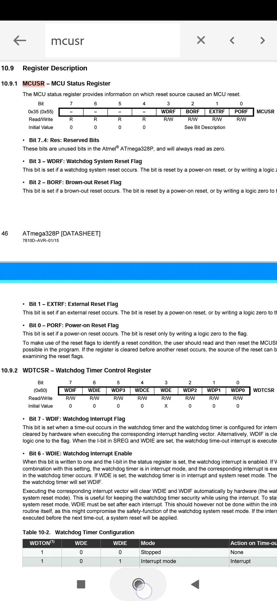

(#) Kovidivi válasza GPeti1977 hozzászólására (») Ápr 1, 2022 /
Az MCUSR tárolja a reset okát.
Azt is írják, hogy nem minden bootloader kezeli jól a watchdogot. de az optiboot már jó (lehet, hogy leellenőrzi az újraindulás okát, és ha watchdog okozta, átugorja a bootloader részt?).
(#) GPeti1977 válasza Kovidivi hozzászólására (») Ápr 1, 2022 /
  1. Serial.begin(115200);
  2.   Serial.print("M");
  3.   Serial.println(MCUSR);
Beszúrtam az előző programba két sort, de független honnan jött a reset mindig 0 kapok vissza.
Valami törölheti? Pl. a bootloader?
Nem tudom, valószinűleg ilyenkor nem a bootloadertől indul mert nem villan fel a led. Ha leforditunk egy üres arduino fájlt akkor is keletkezik egy viszonylag hosszú programkód de azt pontosan nem tudom mit csinál.
