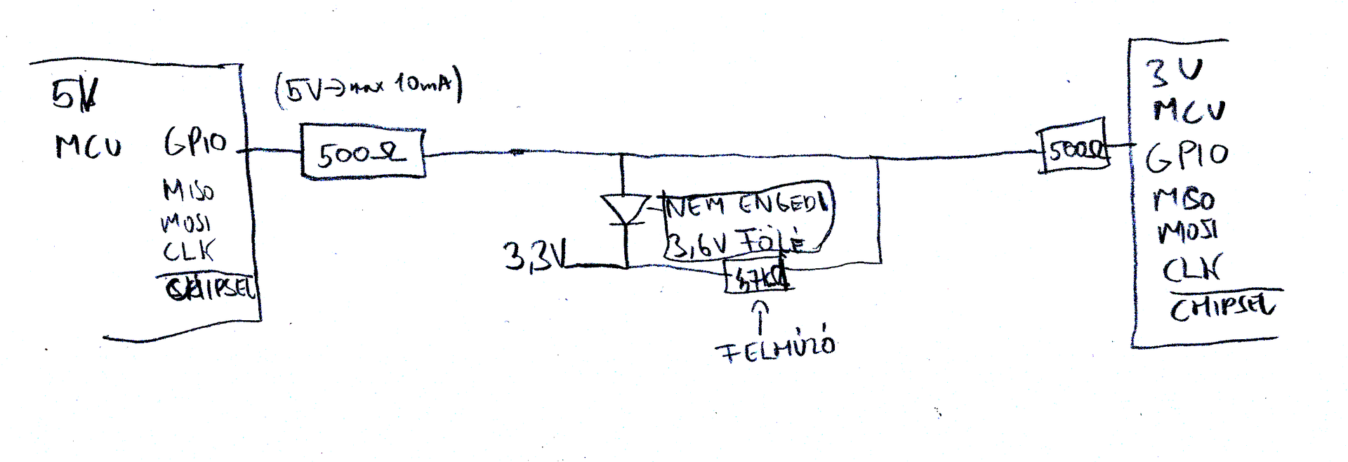

(#) asch válasza KoblogPerGyok hozzászólására (») Máj 1, 2023 / 2
Arra vigyázni kell, hogy emlékeim szerint az SD kártya az 3.3V-os, és nem 5V toleráns. Az Arduino pedig többnyire 5V-os.
Az SPI úgy működik, hogy felhúzó ellenállás van rajta fixen és a csipek csak lefelé húzzák a vonalakat.
Biztonságosan úgy lehet a 3.3V-os klienst bekötni, hogy az Arduino-ra egy ellenálláson keresztül kötjük a közös vonalat, és egy a 3.3V-ra kötött diódával biztosítjuk, hogy ne menjen a vonal 3.3V(+dióda .3V-ja) fölé. A felhúzó ellenállást pedig a 3.3V-ra kötjük. Az összes klienst is persze érdemes egy áramkorlátozó ellenállással védeni attól, hogy esetleg egymással szembe húzzák a vonalat. Így működni fog. (Van ebben egy trükk: az Arduino a 3.3V-ot már biztosan magasnak érzékeli, legalábbis ATMEGA328 alapú Arduino esetén. Vannak csipek, amiknél ez nem így működik, azokkal bonyolultabb lesz a szintillesztés megvalósítása.)

(#) asch válasza KoblogPerGyok hozzászólására (») Máj 1, 2023 / 1
Lerajzoltam ezt az egyszerű SPI szintillesztőt. Igazából pont ilyet még nem csináltam, úgyhogy csak egy tipp. Ha az SPI minden vonala alacsony aktív, akkor minden vonalára működik ez az összekötés amiből lerajzoltam egyet.
Magyarázat:
* az 500Ohm a pin-ek mellett az áramot lekorlátozza, hogy semmi nem tud tönkremenni.
* a dióda a vonalat lekorlátozza, hogy nem tud 3.6V fölé menni, azaz 3.3V plusz a dióda nyitófeszültség fölé. Ez biztonságos a 3.3V-os eszközöknek is remélhetőleg, mivel az ő bemeneteiken egy ugyanilyen dióda van. (Helyette jó lehet egy 3.4V-os Zener is, amit meg a GND-re kötünk, azzal pontosabban le lehet korlátozni 3.3V-ra.)
* a felhúzó ellenállás tartja 3.3V-on magasban a vonalat amikor senki nem vezérli, ahogy SPI-n illik
Ha végigzongorázod a lehetséges állapotokat minden pinre (bemenet, ki 0, ki 1) és az összes kombinációt, akkor azt kell látni, hogy minden állapotban minden pin az adatlapi speckón belül működik és a szabályos állapotokban azt a bemenetet kapja, amit kell neki. Ennek feltétele, hogy az 5V-os PIN a 3.3V-os inputot stabilan magasnak vegye, ami nem minden 5V-os eszközre igaz, de történetesen az ATMEGA328P-re igen.

(#) Bakman válasza asch hozzászólására (») Máj 2, 2023 /
SPI esetén elég két ellenállás egy vonalra, a vonalak egyirányú utcák, nem úgy mint pl. az I2C esetén.
(#) benjami válasza asch hozzászólására (») Máj 2, 2023 / 1
Azért az ilyen +3.3V-ra kötött schottky diódás szintillesztőknél nem árt arra figyelni, hogy a +3.3V-os tápágon mindig legyen akkora áramfelvétel, ami ezeket az áramokat el is tudja nyelni, ellenkező esetben meg fog emelkedni a +3.3V-os tápfeszültség. Amúgy ezek a védődiódák a legtöbb mikrokontrollerbe eleve be vannak építve, ezért inkább az egyéb 3.3V tápfeszültséget igénylő áramkörökben (sd kártya, wifi modul, stb.) szükséges a dióda. Kontroller esetében esetleg elegendő lehet az áramkorlátozó ellenállás is (bár ártani ott sem árt a plusz dióda).

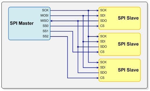

(#) SzilCsong válasza robis01 hozzászólására (») Máj 3, 2023 /
Köszi, párhuzamosan bekötött variációt próbálom megvalósítani, sajnos amikor a SD inicalizálása megtörténik akkor hibát dob.
„egy adott slave-vel való beszélgetéshez az adott slave SS-vonalát alacsonyra kell állítani, és a többit magasan tartani.”
Ezt most, hogy kell érteni? Nekem kell leprogramozni, hogy a többi SS lábat tegye 4V-ra?
(#) Bakman válasza SzilCsong hozzászólására (») Máj 3, 2023 / 1
Lásd melléklet.
SCK, MOSI és MISO vonalak közösek, a CS vonalak egyediek. A szolga onnan tudja hogy neki szánod/tőle kérsz adatot, hogy a hozzá tartozó CS vonalat L szintre kapcsolod.
