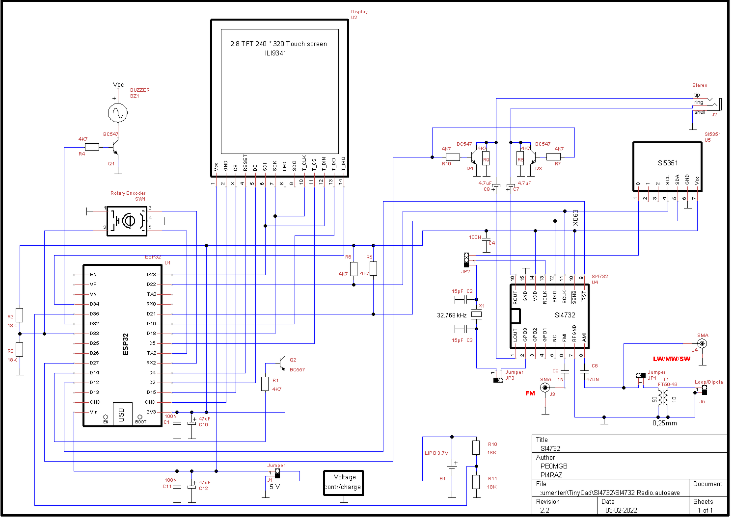

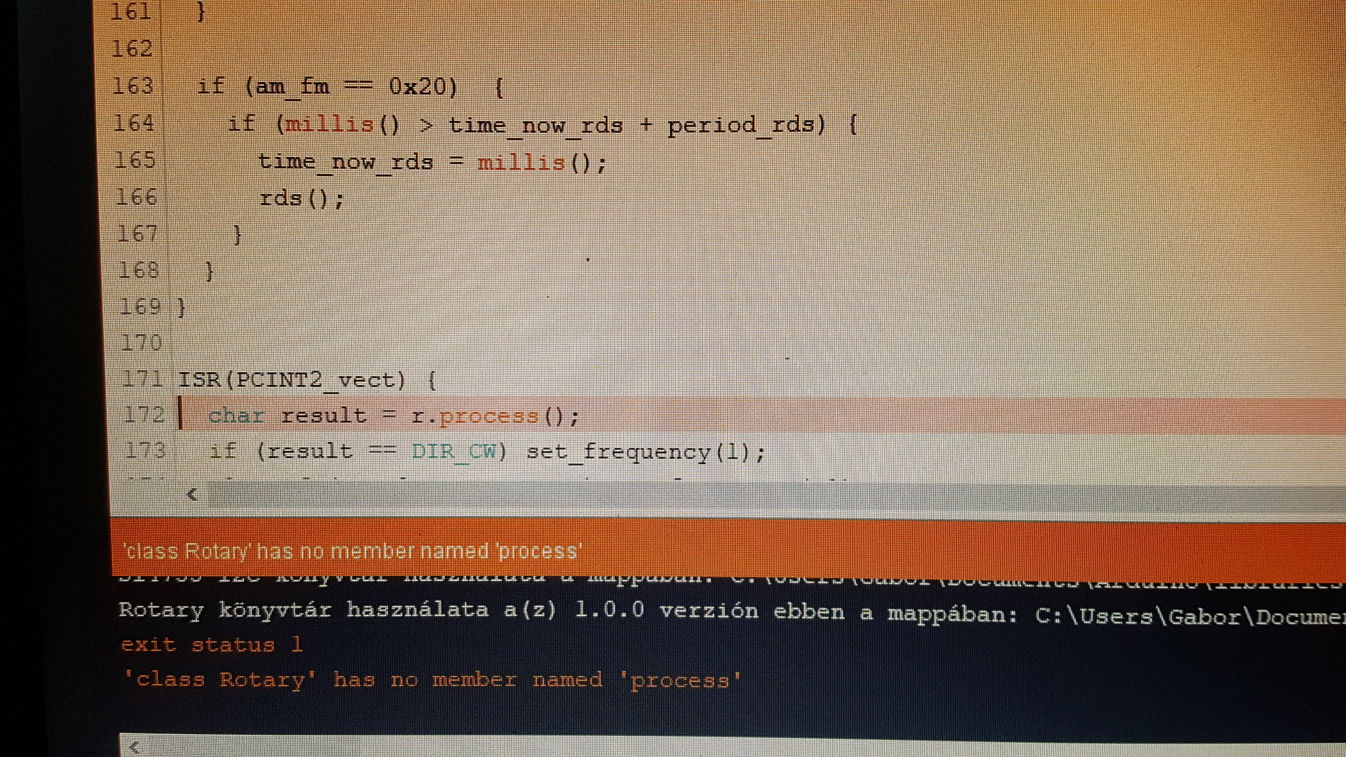

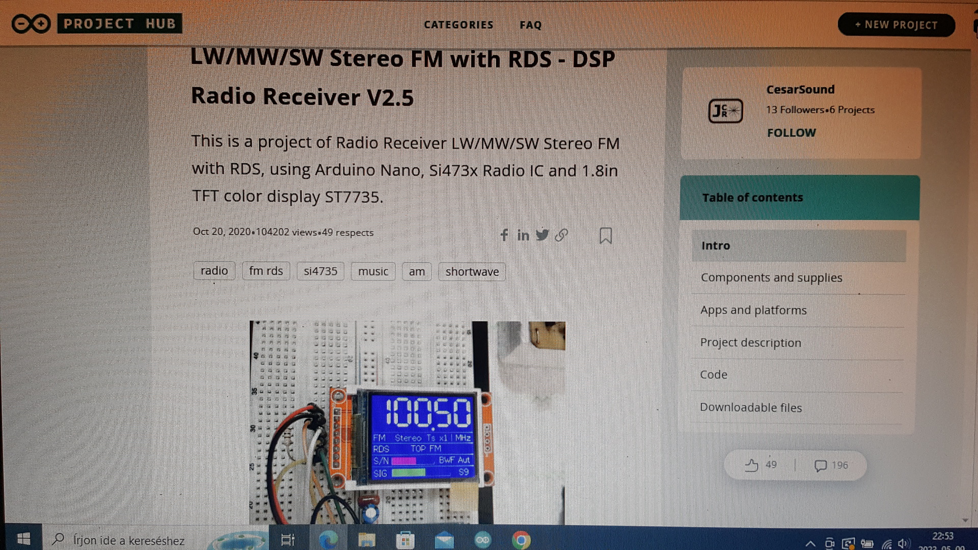

(#) Antennaman hozzászólása Máj 9, 2023 /
Szeretnék SI4735 IC-s rádiót építeni ARDUINO felhasználásával. van is jó pár ilyen projekt a neten de már vagy hatodikkal akadok el. Mindig előjön valami hiba üzenet ami miatt nem lehet még fel se tölteni a fájlt . ez jelenik meg alul a hiba üzeneteknél exit status 1
'class Rotary' has no member named 'process'
Ez pedig fenn a programsorokban piros sávval kijelölődik . char result = r.process();
Valójában jó ideje küzdök mint kezdő(sem) ezekkel a feltöltésekkel már vagy hatodik ilyen rádió projekttel kínlódok de egyszerűen mindig kiakadnak valami hibával. Az elején a library-k feltötése is gondot okozott de az már megyeget. Valamelyikőtök foglalkozott esetleg ezekkel az SI4732...4735 Rádió IC-k arduinos vezérlésével? Van esetleg ötletetek / azon kívül, hogy ne erőltessem ami nem megy/ ? Csak már annyi időt bele tettem, hogy legalább egy ilyen kis rádiót eltudnék indítani!
Köszönöm előre is a törődést!

(#) Jonni válasza Antennaman hozzászólására (») Máj 9, 2023 /
Hi
Tudsz printscreen-t küldeni a hibaüzenetről?

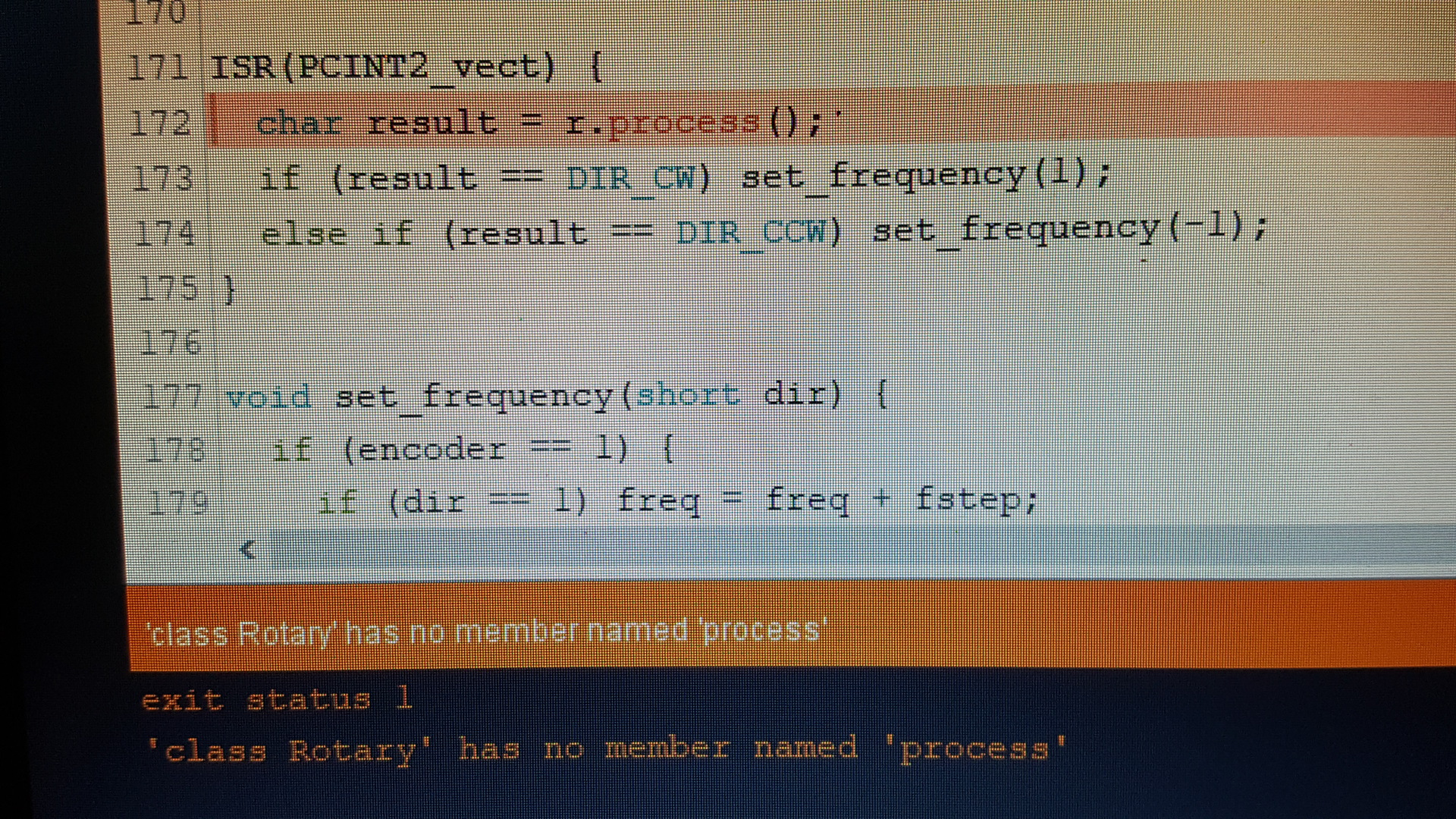

(#) Antennaman válasza Jonni hozzászólására (») Máj 9, 2023 /
Szia Jonni,
Köszi, hogy foglalkozol a rádió problémával.
A csatolt képen látható a hiba üzenet.
A fentebbi képen ugyan ESP32 van de Aruino Nano vagy Pro Mini-vel is kipróbàltàk a konstrüktőrök. Konkrétan ez a példány az Arduino cc honlapon a project hub-on van ahogy itt a képen látható.
(#) pipi válasza Antennaman hozzászólására (») Máj 9, 2023 / 1
Gyanús nekem hogy használsz valami máshonnan származó rotary library-t, ami nem kompatibilis a "hozzávalóval"
(#) Antennaman válasza pipi hozzászólására (») Máj 9, 2023 /
Igen, pipi.
Kínomban betöltöttem több rotary library-t ismár amikor első alkalommal panaszkodott a Rotary gondra. Lehet kiszedem mindet és valahogy a megfelelőt választom ki. Amúgy magában az Arduino alaplap ha nincsenek rajta a kijelző és egyebek akkor szintén hibára fut feltöltéskor vagy ellenőrzéskor?
Köszi
(#) mnyugger válasza Antennaman hozzászólására (») Máj 10, 2023 /
(#) pipi válasza Antennaman hozzászólására (») Máj 10, 2023 /
Nem értem a kérdést... Ha hibátlan a program fordítás, a feltöltésnek (vagyis a flash felprogramozásának) semmi köze ahhoz, hogy milyen perifériás eszközöket kezel a program, így azt nem befolyásolja. Az más kérdés hogy a program "futása" nem lesz normális.
(#) Antennaman válasza pipi hozzászólására (») Máj 10, 2023 /
Helló pipi,
Nem hibátlan a fordítás, már az ellenőrzésnél kiáll hibára.
(#) Antennaman válasza mnyugger hozzászólására (») Máj 10, 2023 /
Helló nyugger,
Gyors le is töltöttem, de ugyan az a jelenség.
Megpróbálom a rotary library-t cserèlgetni.
Este jelentkezem.
Köszi.
(#) Antennaman válasza Antennaman hozzászólására (») Máj 10, 2023 /
lecseréltem illetve a felesleges library-kat kitöröltem, és láss csodát első rúgásra betöltődött! Ha ezt a klubban elmesélem!!
Köszönet, de majd estére ha összeàllítom referálok.

(#) KoblogPerGyok válasza Antennaman hozzászólására (») Máj 10, 2023 /
Ez azért lehet, mert az IDE-ben beragadtak az ugyanolyan nevezető Lib-ek, meg a hozzá tartozó .h vagy .cpp fájlok. Azaz hiába cserélted le a libet, (tettél másikatt mellé) de a régi a helyén maradt, akkor is rossz helyről tölti be. Nekem előfordult ilyen.

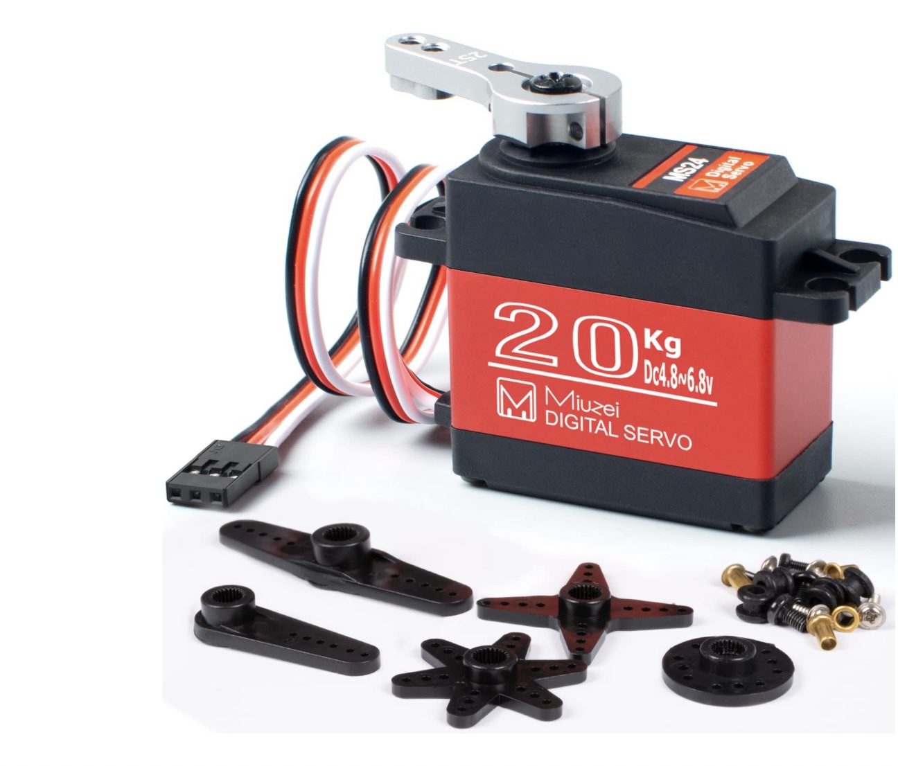

(#) Massawa válasza andyka hozzászólására (») Máj 10, 2023 /
Igen, mert szervobol van olyan is ami kész és 5 darab fér egy gyufásdobozba, meg olyan is ami 20-50 kg-s sulyt tud emelgetni. A te csapodhoz meg ha jol értem semmid sincs az ötleten kivül. Abba meghajtomotor dobozba még be kell szerelni egy potit, ami követi a mozgást - ha szervorol beszélünk.
