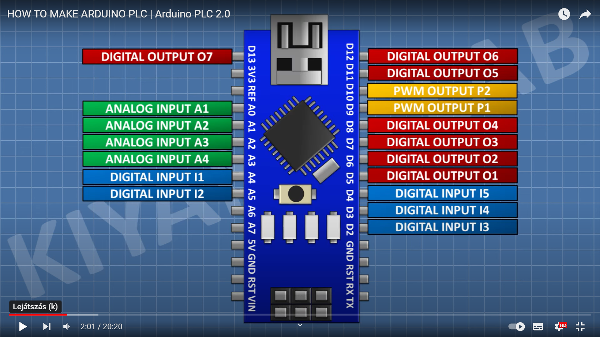

Kedves Kollégák! Amatőr kérdés lesz, mert alapvetően az Arduino alapú plc topicban a mechnanikával foglalkozom. Arduino NANO összes felhasználható lába mennyire tehető? A kérdés azért fontos mert eredeti terv szerint lett volna 8 kimenet 8 bemenetű PLC. Közben addig agyaltam amíg rájöttem, hogy legalább egy vagy két kimenet lehetne 0-10 voltos, valamint célszerű lenne ilyen bemenet is csinálni. Nem én vagyok a legélesebb kés programozást tekintve, így ha valakinek lenne ideje segíteni megköszönöm.
Kérdések: Arduino nano analóg jelet 0-5 volt között kezel? Melyik a két legjobb kivezetés erre a funkcióra? Adná magát ha a berendezésbe nem kell analóg jel, ezek használhatóak DI nek is.
2. Szintén kérdés hogy melyik a legjobb kivezetés analóg és PWM kimenetre. Utóbbinak mik a paraméterei/ határai. Adja magát, ha nem kell analóg kimeneti, vagy PWM jel, használható DO ként.
3. A fentiek kihasználása mellett, hány kimenetem és bemenetem marad maximálisan?
Köszönöm előre is.

(#) pipi válasza szendi001 hozzászólására (») Máj 28, 2023 / 1
Hali! Megnézed a proci tipusát, utána az adatlapját... De figyelem, egyszerre az összes láb valószinűleg nem terhelhető a max árammal, a chipre meg lesz adva az össz. fogyasztás is

(#) robis01 válasza szendi001 hozzászólására (») Máj 29, 2023 / 1
A kérdéseidre a választ nem az Arduino adja meg, tekintve hogy az ARDUINO a szoftver környezet, hanem a hardveren lévő MCU típusa. Ami jelen esetben Atmega328.
1.a ADC értéke függ a beállított referencia feszültségtől (Max 5V) Adatlap: ADC rész
1.b Azt hogy melyik lábakon mi van kivezetve szintén adatlapon látható.
1.c ADC láb használható Digitálisnak, de a referencia lábon lévő feszültséget veszi fel.
2. ADC, PWM adatlapon látható
3. Adatlapon látható.
Ha elhagyod az Arduinot, és közvetlenül az Atmega328-at programozod valami mással (C++, Bascom, stb.) több felhasználható lábad lesz, és hozzá férsz olyan funkciókhoz is amihez a Nano kialakítása végett nem tudsz (pl. 20Mhz órajel, beépített RTC, stb.)
Érdemes olvasgatni az AVR miértek fórum témát is.
De a felsorolt kitételek miatt érdemes váltatni a Nano-ról STM32F***-re
Sokkal több portja van. Több és nagyobb felbontású ADC, több PWM, nagyobb sebesség. Arduino környezet támogatja, mechanikailag épp úgy rendben van mint a Nano, és gazdasági okoknak is megfelel tekintve hogy olcsóbb mint a Nano.
