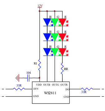

Igen, ezért tartok a WS2811-től is. De mondjuk egy TLC5947-nél lehetne ledenként állítani a fényerőt (ha jól néztem) és azzal kiküszöbölhető lenne az ilyen.

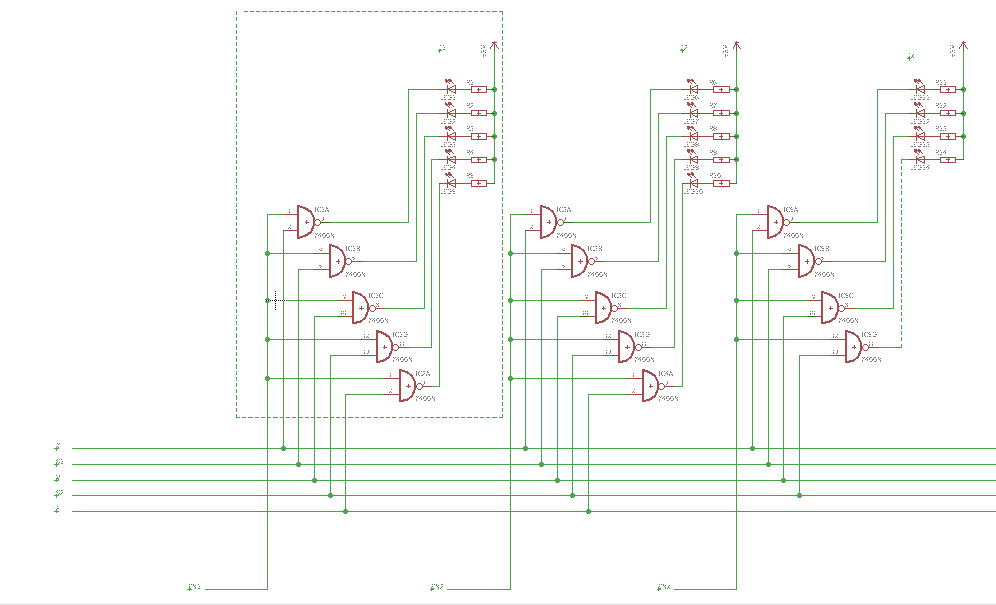

Talán jobb megközelitèse a feladatnak, ha minden egyes jelzöt ugy univerzális primitiv elektronikával látsz el, ami egy engedélyezö (EN) bemenetböl meg 3-4 bemenetböl áll ( a max fények száma.). Az EN (cim) bemenetekkel kiválasztod a jelzöt a fény sinekre meg kiküldöd ( BUS) a fénykombináciot, utánna már sokkal könnyebb kezelni.
A fénysinek közösek valamennyi jelzöhöz, az EN bemenet meg lehet egy shiftregiszter run robin modus, azaz folyton kötbekapcsolod az összes jelzöt stb. Igy nem kell küzdened a LEDek áramával és a üzemeltetès is egyszerü, ha nem megy egy fény az egyik jelzön a másikon megy, akkor a jelzö a hibás, ha nem megy semmi egy jelzön a másikon meg igen akkor meg a EN ág stb.

- ws2811 (és hasonló változatai), ezt a tanácsot itt kaptam ez tetszik és bár 3 LED-et hajt meg és a jelzőben 5 darab van, de jelzőnként akkor 2-t használnék fel vagy még inkább színenként csoportosítanám őket, hogy ha a más színű ledek máshogy világítanak ugyanarra az áramra.

Azaz a 21 jelzöhöz 1-1 EN meghajto kell, meg 5 vezetékes sin.
Ha megcsinálod minden jelzöhöz a individuális primitiv meghajtot, akkor a jelzön a fények csak akkor világitanak ( függetlenül attol, hogy hány és milyen LED) ha az EN ezt megengedi. Minden jelzö párhuzamosan ugyanahhoz az 5 vezetékhez van kötve, azaz egyszerre csak 1 világit, amit nem fogsz látni, mert a EN meghajto nagyon gyorsan egymás után kapcsolja 21 jelzöt. (Round robin). A központi egységnek csak egyszerre 5 szint kell kezelnie az adott ( EN0-EN20 kimenethez - bármikor bövithetö).
Én olyan meghajtot használok aminek 32 kimenete van. Itt lényegtelen az áram, mert az adott pillanatban csak 1 jelzö és azon max 5 fény világit.
A meghajto chipbe csak 2 vezeték megy a procibol ( CLK, DATA).
Az már egy másik kérdés, hogy mikor milyen fogalmak jelennek meg a jelzön. Ehhez elvileg megfelelö számu bemenetet is ki kell alakitanod, és azok állapotátol függöen kell kialakitanod az az adott jelzöhöz a fogalmakat)
Az nem teljesen igaz, hogy az I2C csak 30-40 cm-re müködik. Nálam egy vagy 80 LEDet tartalmazo panel 5m hosszu kábelen csatlakozik a procihoz, ami hasonlo elven lekérdez vagy 80 kapcsolot és küldi ki I2C-n a kodot a LED panelhez. Ott 16 bites I2C MUXok vannak. Ebben az esetben a LEDek állandoan világitanak. Természeten a LED panelnak helyi áramellátása van.
Az elsö fejezetben leirt megoldás annyival jobb, hogy minden jelzö elektromos szempontbol egyforma, és elvben cserélhetö is, és a hibakeresés könnyebb, mert az asztalon meg lehet állspitsni a hibát és az áramfelvétel is megoszlik.

Az EN meghajto egy sima shiftregiszter, számlálo IC ( sok van az 595-sön kivül is), aminek elég sok kimenete van ( neked legalább 21, de ha több az sem baj). Esetleg 2 darab 16 bitest egymásután kötve is lehet ilyet összehozni). Szinte minden reklám LED panelen ilyeneket használnak amikor látod, hogy a felirat mozog jobbra vagy balra. Számodra minden oszlop egy jelzöt jelent. Én elég gyakran pl az MM5450-st használom, direkt LED meghajtásra lett tervezve, ami a te esetedben lényegtelen, mert neked csak a kimenetek kellenek, amihez a jelzök EN kapubemenetei csatlakoznak.
A jelzökhöz neked nem kell proci, hanem csak 5 kapuzott bimenet, azaz a LED csak akkor világit, ha a közös kapu bemenet ( EN) megfelelö szinten van. Azaz a te esetedben 6 bemenete van minden jelzönek EN + 5 szin és mind TTL (CMOS) szintü. Az 5 szin a BUSra megy, azaz közös minden jelzönek. Az EN választja ki, hogy az adott pillanatban melyik jelzö világitson, ami az adott pillanatban a sinen levö fogalmat fogja mutatni. És ez megy gyorsan körbe, mondjuk másopercenként 50x.

(#) Szaturnusz hozzászólása Jún 7, 2023 /
Az én esetemben a LED-ek beépítése, típusa, árama, színe, formája, a ledek pl fény különbségei, mindene adott, ezt készen vesszük: https://minibox.hu/termek/mb404_mav_fenyjelzo_4_led_1120.html
Nyilván emiatt nálam címezhető LED (pl ws2812b), tehát ami led-del egybeépített WS, az nem jöhet szóba. (de ha jól értem, nem is ez volt a javaslat)
De ezzel a fenti modell jelzővel szerintem is lehet WS2811-et használni, technikailag megvalósítható, valószínűleg érdemes színenként csoportosítani a különböző színek különböző fényereje miatt. Azt kell csak átgondolnom, hogy ez a legjobb megoldás-e.

(#) Massawa válasza Szaturnusz hozzászólására (») Jún 7, 2023 /
Igy kellene a Jelzöket kiegészitened
Minden jelzöhöz egy ilyen primitiv kapuzo áramkört kellene gyártani (max két chip kell, ha 5 fény van.
alul van az 5 közös vonal a Zöld, a Sárga1, a Vörös, a Sárga2 meg a Fehér stb. Ez az 5 vezeték a procibol jön. Az EN vezetékek meg egy shift regiszter kimenetei, azaz amikor az EN1 van enged´lyezve, akkor az 5 vezetéken az 1. Jelzöhöz tartozo fogalomnak kell megjelenni. Majd ugrasz a 2. jelzöre azaz EN 2 bekapcsolja a 2. jelzöt az 5 vezetékre a 2. Jelzö fogalmát kell kiadni és igy tovább. Ha a jelzön kevesebb fény van akkor kevesebb kapu kell. De jobb ezt univerzálisra csinálni, azaz 2 chippel 8 LEDet tudsz jelzönként kezelni (akkor természetesen 8 vezeték kell).
Minden jelzönek van egy EN bemenete, azaz csak akkor világit, ha az EN engedélyezi.
A logikát már rád hagyom.
(#) Bakman válasza Szaturnusz hozzászólására (») Jún 7, 2023 /
„a fenti modell jelzővel szerintem is lehet WS2811-et használni, technikailag megvalósítható, valószínűleg érdemes színenként csoportosítani a különböző színek különböző fényereje miatt. Azt kell csak átgondolnom, hogy ez a legjobb megoldás-e.”
Igen, lehet. A csoportosítást szerintem felejtsd el, az eltérő fényerőket eltérő PWM kitöltéssel tudod korrigálni. Pl. bekapcsolva a LED: piros esetén 100 %, kék esetén 80 %, zöld esetén 70 %, sárga esetén piros 50, zöld 40 % (hasraütve, egyáltalán nem ellenőrizve).
Már csak az kell, hogy a jelző közös anódos legyen (az oldal alapján nem tudom eldönteni), az IC nyitott kollektoros.
