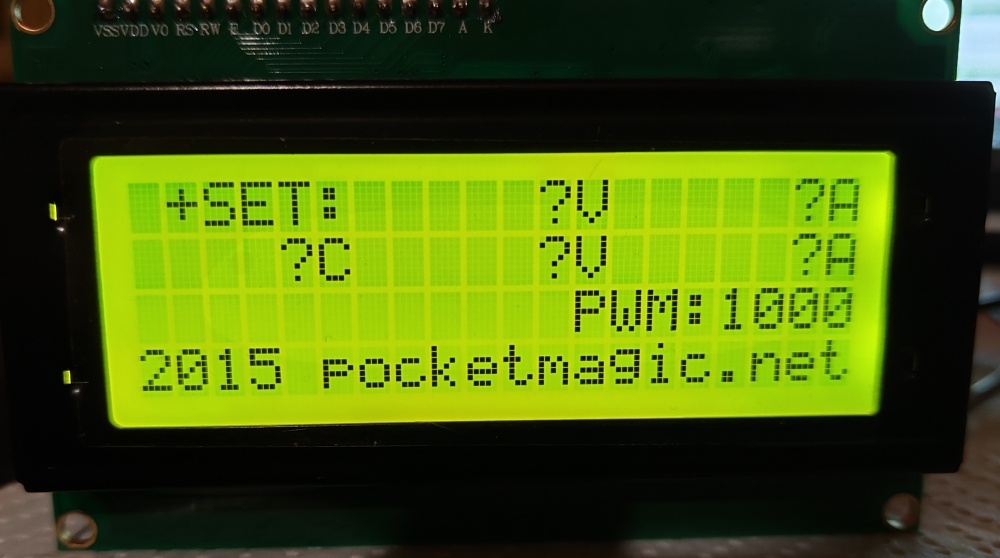

Üdv mesterek!
A következő lenne a gondom van itt ezen az oldalon ez a kapcsolás:
https://www.pocketmagic.net/digital-bench-power-supply/
Nos én letöltöttem a tömörített mappát amiben bent volt a lefordított Hex fálj is meg a forráskód is.
Namármost amikor feltöltöttem a Hex fájlt az AVR-re teljesen jó volt a kijelzés csak éppen az a baj hogy a kódban meg kellene változtatni az ellenállás értékeket azt meg ugye a Hex fájlban nem lehetséges. Ezért elővettem a forráskódot de amikor azt lefordítom és felírom az AVR-re akkor a feszültség és áram értékek helyett csak ?-et ír ki a kijelző és nem tudom ez mitől lehet.
Itt van egy kép az eredti Hex-el és a frissen fordítottal.

Köszönöm előre is ha valaki tudna ebbe segélni.
Megnéztem a kódot, a fordítókörnyezethez adott vsnprintf hívást használja a kiíráshoz (lásd: https://github.com/radhoo/digital_bench_power_supply/blob/1a3af2e5a...p#L195 )
Rákerestem hasonló problémára, és azt találtam, hogy a float formázást kihagyja a fordító a rendszerből, ha nem kapcsoljuk be. Gondolom azért, hogy spóroljon a kódterülettel. A problémára találat itt: https://stackoverflow.com/questions/37815771/snprintf-not-working-a...vr-gcc
A megoldás onnan kimásolva (nem próbáltam ki): Ezeket a linker opciókat hozzá kell adni a linker híváshoz:
-Wl,-u,vfprintf -lprintf_flt -lm
Eclipse alatt fordítod a kódot, azzal a .project fájllal, amit benn van a git projektben? Vagy csináltál hozzá make fájlt? El tudom képzelni, hogy Eclipse alatt ezt a paramétert az egész workspace-re állította be, vagy valamiért az ő környezetében alapból ki volt kapcsolva ez a méretoptimalizáció, azért működött jól az eredeti kód az eredeti szerzőnél.

Kipróbáltam Eclipse CDT-vel, egyből működött, tudtam buildelni a projektet!
Ezt az IDE programot kell telepíteni: https://projects.eclipse.org/projects/tools.cdt
Utána ezt a plug-int kell még telepíteni az Eclipse-be az AVR fejlesztéshez: https://marketplace.eclipse.org/content/avr-eclipse-plugin
Ha ezek megvannak, akkor utána el kell indítani az Eclipse CDT-t és a git-ből kivett foldert kell a File/Import.../General/Existing Projects into workspace menűponttal behúzni a workspace-be.
Ezután pedig a Project/Build Project működött nekem. Nem tudom, hogy hozza-e az avr-gcc-t, vagy pedig a gépre telepítettet használja. Arra tippelek, hogy a telepítettet. Linuxon dolgozom és természetesen telepítve van az avr-g++.
A build logban írja, hogy valóban benne van a paraméter amit fentebb írtam:

Ezt a üzenetet adja állandóan az Eclipse:
15:32:46 **** Incremental Build of configuration Release for project DigitalPowerSupply-1 ****
make all
Building file: ../sensors/ ds18b20.cpp
Invoking: AVR C++ Compiler
avr-g++ -Wall -Os -fpack-struct -fshort-enums -ffunction-sections -fdata-sections -funsigned-char -funsigned-bitfields -fno-exceptions -mmcu= atmega8 -DF_CPU=16000000UL -MMD -MP -MF"sensors/ ds18b20.d" -MT"sensors/ ds18b20.o" -c -o "sensors/ ds18b20.o" "../sensors/ ds18b20.cpp"
make: *** [sensors/ ds18b20.o] Error -1073741502
"make all" terminated with exit code 2. Build might be incomplete.
15:32:55 Build Failed. 1 errors, 0 warnings. (took 8s.609ms)
Meg hogy az AVR-G+CC nem tudott elindulni.
Húha, ezt nem lesz könnyű kideríteni. A -1073741502 hiba azt jelenti, hogy a gcc-t nincs jogosultsága elindítni a makenak, ami nagyon fura, de ránéznék azért a gcc-re, hogy kinek van joga futtatni. Ha ez nem hoz eredményt akkor sajnos semmi más ötletem nincsen.
Még csak most kezdtem használni az Eclips-et. Ezt hol lehet megnézni hogy kinek van jogosultsàga elindítani a gcc-t?
Milyen rendszeren vagy, Linux, Windows?
Remélem nyárira és úgy marad. Ha nem, elsüllyedünk a sötétségbe.
Húha, az nehezebb (legalábbis nekem). Szerintem nézzük meg, hogy jó helyen keresi-e a make az avr-gcc-t. Ha jó helyen, akkor lövésem sincsen sajnos.
Nekem gyanús, hogy valójában nem jogosultság probléma lesz. Van egyáltalán több felhasználód Windowson?
Kipróbálni úgy lehet, hogy indítasz egy parancssort. https://www.howtogeek.com/235101/10-ways-to-open-the-command-prompt...ws-10/
Utána a paracssorba beírod, hogy "avr-g++" és enter. Erre el kell indulni a programnak. Nekem ezt mondja:
$ avr-g++
avr-g++: fatal error: no input files
compilation terminated.
Ha nem telepítetted, akkor azt fogja mondani, hogy nincs ilyen parancs, és szerintem ezért nem működik a build sem, nem jogosultság baja van. Sajnos nem tudom hogy kell Windowsra telepíteni. Van jópár találat a kérdésre, de egyik válasz mellé sem tudok teljes mellszélességgel odaállni.
Illetve egy ötletem van: az Arduino hoz magával egy avr-gcc-t. Erre rákeresnék, hogy hová tette (intézőből fájl keresővel az avr-g++.exe -t keresve), és azt a könyvtárat hozzáadnám a PATH-hoz. Így nem kell új dolgot telepíteni. A hozzászólás módosítva: Okt 28, 2023
