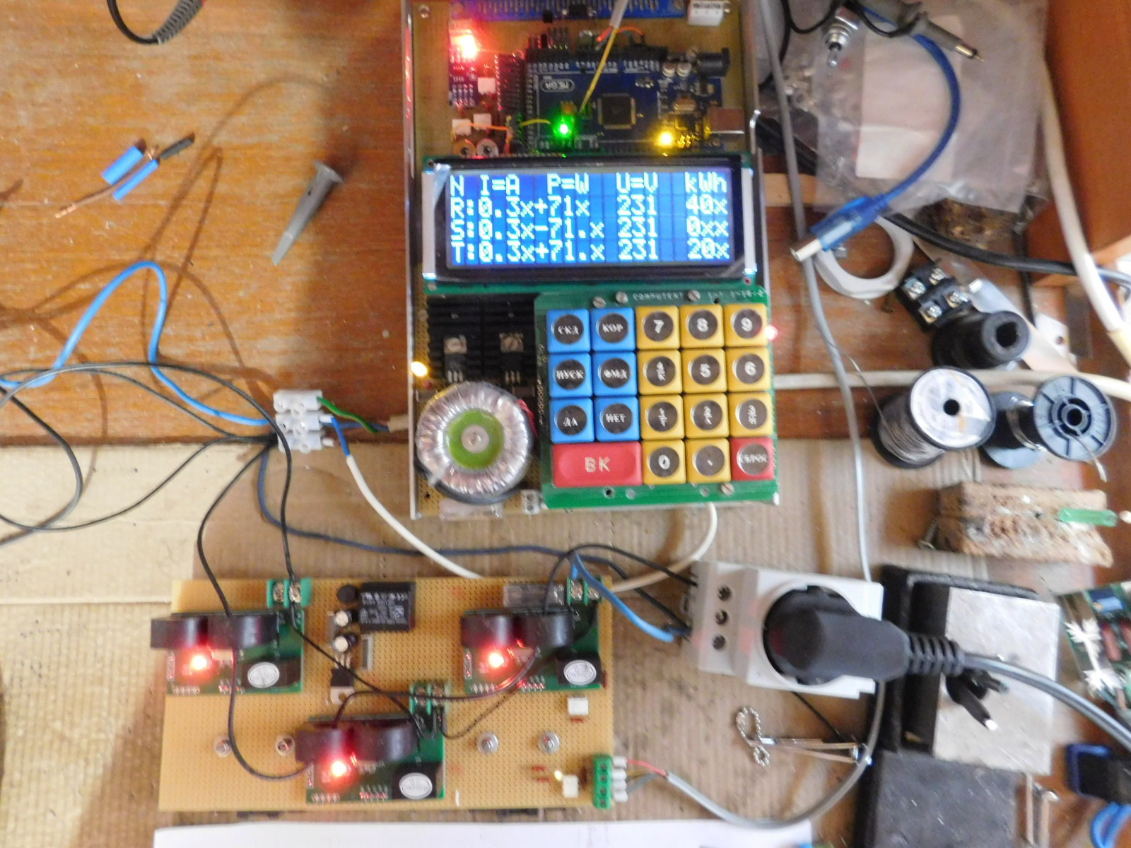

(#) gaspa válasza asch hozzászólására (») Jún 3, 2024 / 2
A Mega egyik Uart-ja veszi a 3 JSY energia szenzor adatait(csak 0.5 m),egy másik Uart RS485 vonalán veszi az inverterek napelem adatait(ez pár méter).ezek mind Modbus protokoll.Ebből állapítja meg mennyi a pillanatnyi felesleges napenergia,ami nem kell a helyi fogyasztásnak,amit majd másra elhasználok.Az ESP kb 30 m-re van az RS485 vonalon,itt csak az adatokat és a folyamatot szeretném látni.Mivel a monitorjára grafikonokat lehet rajzolni,ami pár sec is lehet,ezért gondoltam várakoztani a mastert.Az Esp a szenzoraitól 1 wire vonalon kap adatokat amik szintén 30 m-re vannak és jól működik,az RS485 biztosan jó lesz.Köszönöm a hozzászólásokat.

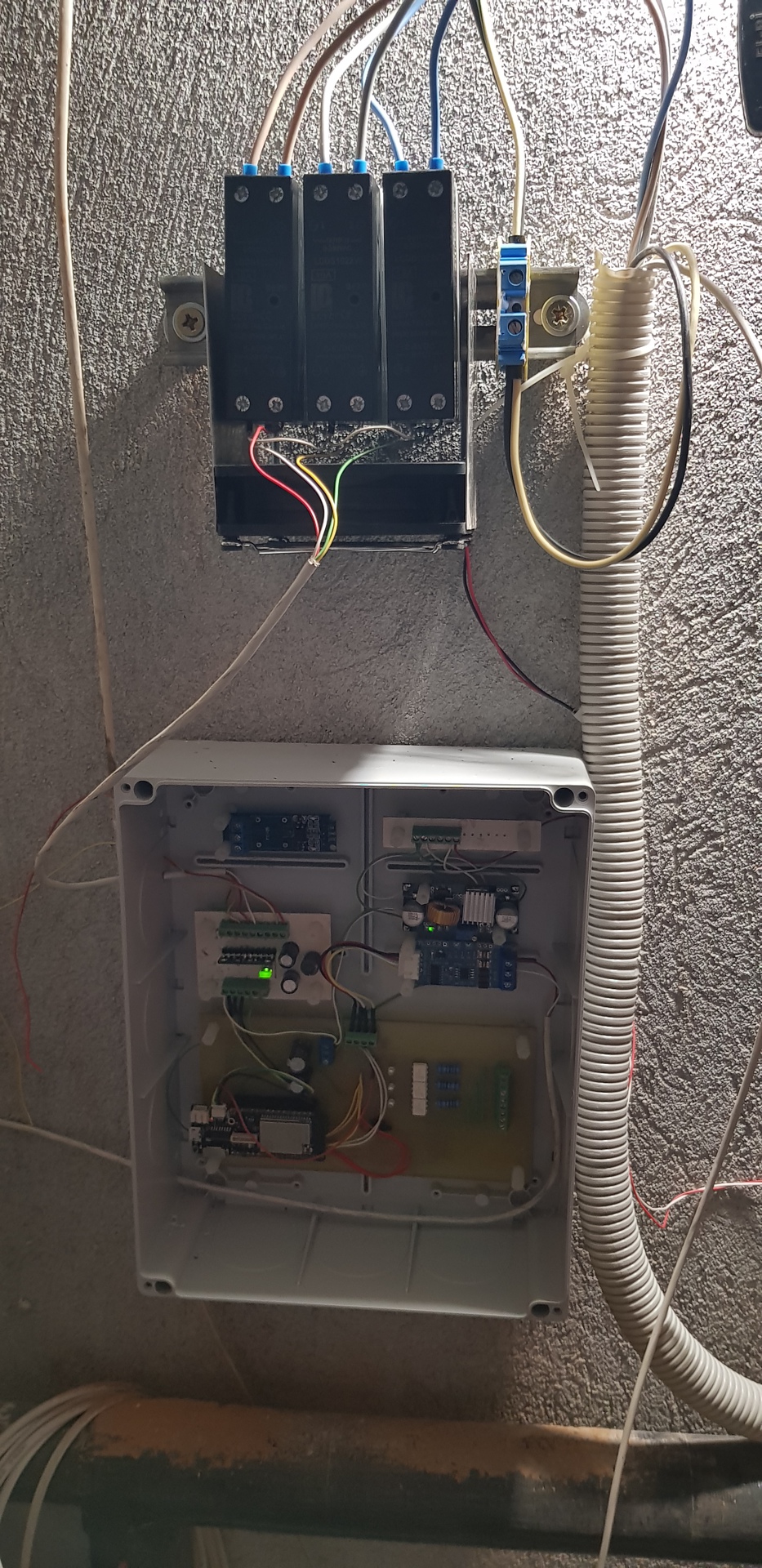

(#) andyka válasza gaspa hozzászólására (») Jún 4, 2024 /
Hello, szerintem túlbonyolítod.
Én egyszerűen beiktattam az áramkőrbe (oda ahol van az inverter „smart meter”-je) egy SDM630 -at (háromfázisról van szó, monofázisra SDM120 ha jól emlékszem).
Az „SDM.h” könyvtárral, 38400 -as sebességgel, 30 m -en kiválóan müködik. Az ESP32 egyik szálja (magja) csak azt csinálja hogy kéri az SDM630 -tól az adatokat (a kapott érték negativ vagy pozitiv előjelű attol függően hogy éppen van felesleg áram vagy sem) és szabályozza a fogyasztót, ami három fűtőszálból áll a puffertartályban.
Ismétlem, kiválóan mükődik.

(#) gaspa válasza andyka hozzászólására (») Jún 4, 2024 /
Végül is ugyanazt csinálom a Megával meg a a szenzorokkal mint Te,csak az SDM helyett JSY-használok amiből 3 db fele annyiba sem kerül és hasonlóra képes.A bonyolítás csak annyi,hogy a régebbi ESP-s monitoromon is szeretném látni a folyamatot.Nekem hibrid inverter is van,nem elég csak a negatív áramot figyelni ennél nincs visszatáplálás,az inverter bemenetét és kimenetét is figyelni kell,a JSY-nak pedig 2 mérőhurokja van.A felesleges energiával nekem is hasonló a célom,csak közvetlen a napelemekről akarom venni.ami tényleg bonyolultabb,de nem terheli az invertereket.Neked mindhárom fázison van inverter,vagy 3 fázisú?

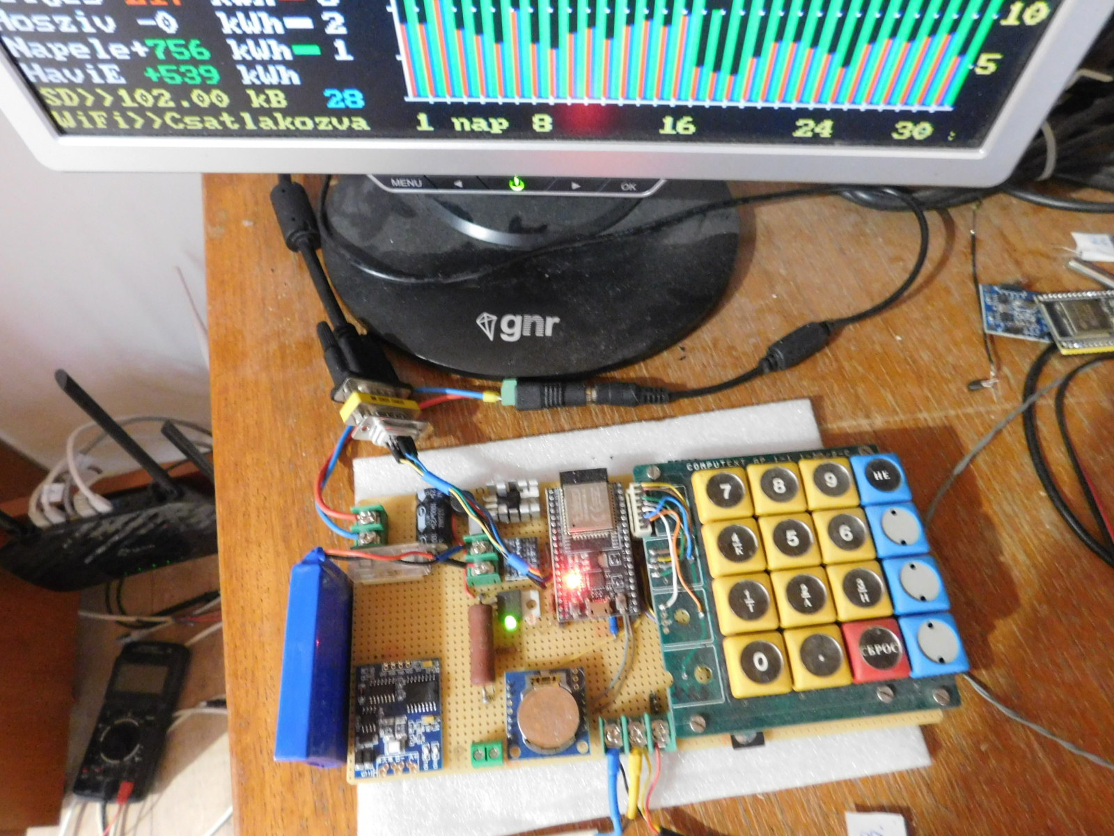

(#) gaspa válasza KoblogPerGyok hozzászólására (») Jún 5, 2024 /
Köszi,az adatcsere már működik a két eszköz között,most a gondom az ESP32 Uart 1-el van,ha Serial 1-et elindítom elszáll a program.Ez nekem fizikailag ki is van vezetve(9,10),de állítólag belül másra is csatlakozik.A leírás szerint újra kell definiálni,ha átteszem pl 2,15-re működik,de 9,10-re definiálva szintén elszáll.Ha ezt a két lábat nem lehet használni miért van kivezetve?Ez a két láb meg van jelölve RX TX-nek.Az Uart 0 és 2 közvetlenül is működik,de foglaltak.
Még egy kisebb gondom van,ide2.2.2 használok,ha bekapcsolom a könyvtárkezelőt,felteszi a kép bal oldalára,de eltüntetni már nem tudom,kilépés után is visszajön.Hogyan lehet tőle megszabadulni?
(#) pipi válasza gaspa hozzászólására (») Jún 5, 2024 /
Mert a "belső" flash van rajta.
ajánlott olvasmány: https://randomnerdtutorials.com/esp32-pinout-reference-gpios/
Azért van kivezetve hogy flash/rammal bővíthető legyen.
Vannak lábak, amik "boot alatt" meglepetést okoznak
(#) gaspa válasza pipi hozzászólására (») Jún 5, 2024 /
Igen ezeket én is néztem,de mivel ki volt jelölve RX/TX-nek,úgy gondoltam definiáláskor leválasztódik belül,ha pl. nem kell a memória bővítés.Nekem szabad maradt a 0,2,6,7,8,15 ,ebből valószínüleg a 6,7,8 nem lesz jó,de a 2,15 jó lehet RX/TX-nek? Ezeket a lekötött lábakat sima be/ki menetnek sem lehet használni?
(#) pipi válasza gaspa hozzászólására (») Jún 6, 2024 /
RX necces, mert nem tudod a bejövő soros állapotát a boot idején, és ha éppen túloldalról adás van......
Tx-nek jó lehet, de nem mindegy amit meghajtasz az hová húz boot idején...
GPIO 2 (must be floating or LOW during boot)
GPIO 15 (must be HIGH during boot) és outputs PWM signal at boot!!!

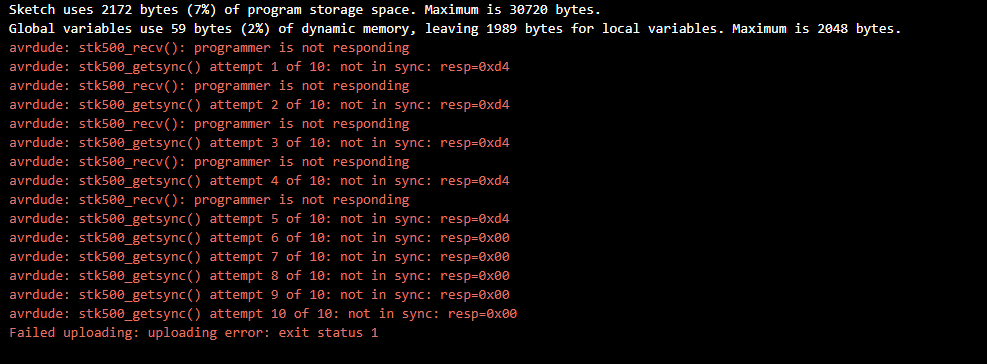

(#) BLY94A hozzászólása Jún 6, 2024 /
Kezdő vagyok a témában..
Egy Arduino Nano-ra szeretnék feltölteni egy programot de valamiért nem sikerül.
Port probléma vagy mi okozza ezt?
Kipróbáltam gépem elülsö USBről is de ott sem működik.
(#) Gabtronic válasza BLY94A hozzászólására (») Jún 6, 2024 /
Szia, próbáld meg a processzor választásnál az "ATmega328P (Old Bootloader)" opciót kiválasztva feltölteni. (Soros port drivere fel van töltve, COM portot kiválasztottad?)
(#) BLY94A válasza Gabtronic hozzászólására (») Jún 6, 2024 / 1
Így már feltöltötte. Köszönöm.
(#) gaspa válasza pipi hozzászólására (») Jún 6, 2024 /
A GPIO 15 jó lehet TX-nek,boot idején HIGH vagy valami PWM jel megy az RS485-re,ha valamelyik éppen ad/vesz ,legfeljebb megzavarja.A GPIO 2- RX-nek használva diódával elválasztva a HIGH nem kerül rá,a LOW nem zavarja ha éppen valaki ad boot idején.A boot után úgyis mindent helyre áll.
(#) gaspa válasza sargarigo hozzászólására (») Jún 6, 2024 /
Ez jó lehetne,ennyi szabad kivezetésem( 0,2,6,7,8,9,10,11,15 ) van.
