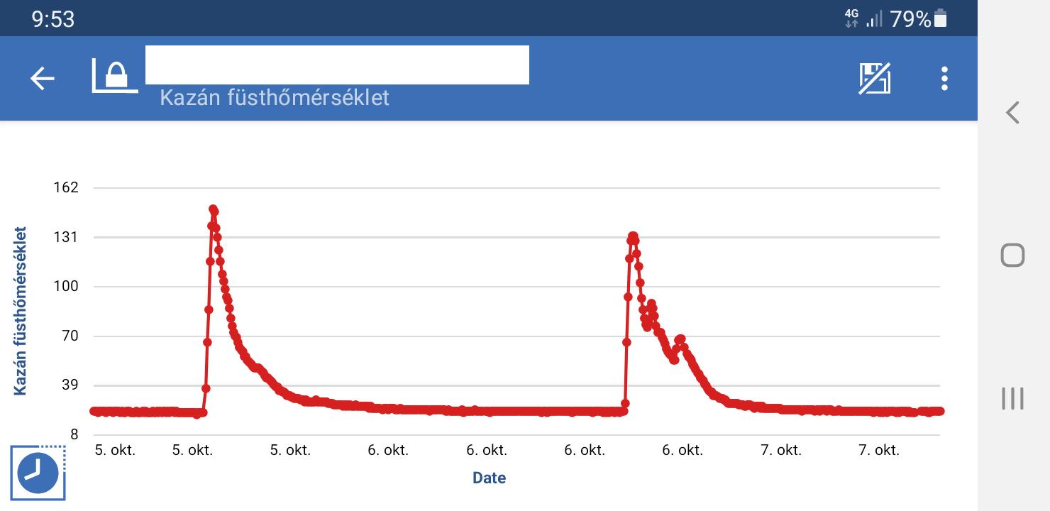

(#) Bakman válasza pumpa hozzászólására (») Okt 7, 2024 /
Én MAX6675-ös IC-t és K-típusú hőelemethasználok füsthőmérséklet mérésére, rendben van.

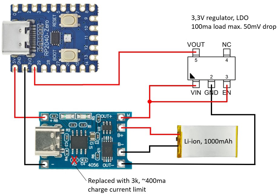

mikrokontroller backup táplálása
Egy RP2040 backup táplálását szeretném megoldani, a lehető leg kevesebb módosítással, plusz munkával. Csak 1db USBC-t szeretnék az előlapra, a mikrokontrollerét.
Emiatt valahogy meg kellene oldani a TP4056-os töltő bekötését, ill. a "visszatáplálást".
Csatoltam a megoldás 1.0-át.
Van valami hátránya ennek az üzemnek? Az, hogy két fesz. szabályozó dolgozik párhuzamosan bedugott usb-vel az nem hiszem hogy okoz gondot. Lenne jöbb ötlet? Köszi.
(#) wbt válasza Logeen hozzászólására (») Okt 12, 2024 /
LDO-nál nézd meg (próbáld ki, ha van kézben), hogy mennyire szereti, ha bemeneti feszültség nélkül kap a kimenetére feszt. Van, ami röppen, van olyan, amelyik kibírja. A uC modulon, gondolom (?) megoldották ezt valahogy...(nincs USB táp, te meg táplálod kívülről 3.3V-al). Nekem nagyon lemerült aksinál szállt el TB4056 túlmelegedés miatt (de lehet, csak én voltam béna). Vicces dolog akkumulátoros rendszerben méregetni, mindig van fesz valahol.
(#) Logeen válasza wbt hozzászólására (») Okt 12, 2024 /
Annyit tudtam mérni, hogy az usbc-re akksis üzemben kiül a 3.3V, gondolom az uC 3,3V-os szabályozójában van egy dióda ami nem hagyja hogy alacsonyabban legyen a bemenet mint a kimenet. Ez mindegy is, mert nincs abban az irányban terhelve. Nem melegszik semmmi, talán jó lesz.
Akkor jó lesz. Méréseknél vigyázni azért!

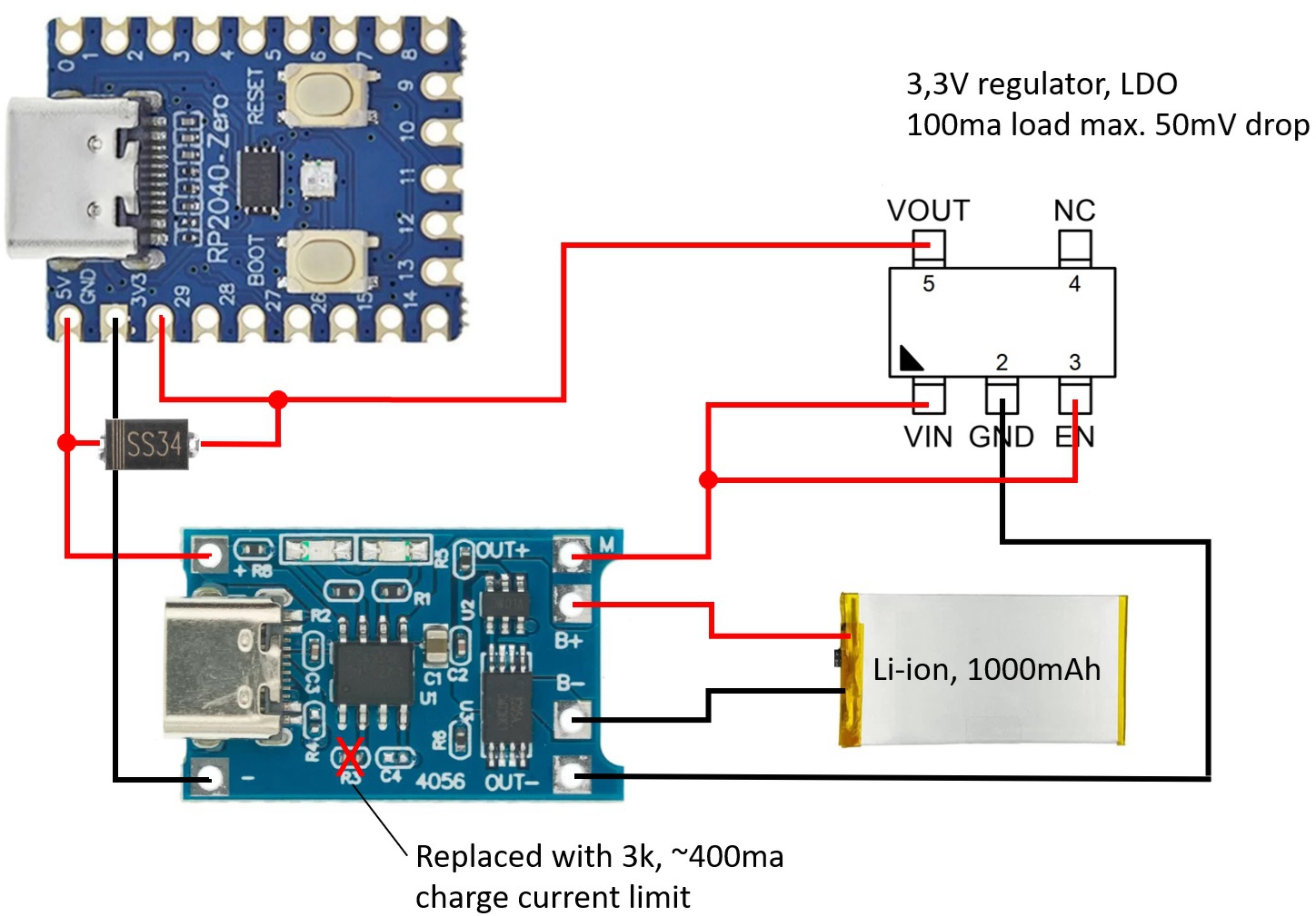

Igen, kösz.
Még egy shottky belefér. Így legalább ismert úton folyik az áram ha valamiért mégis terhelődik visszafelé az USBC. Mégse body diódákon keresztül...
(#) pipi válasza Logeen hozzászólására (») Okt 12, 2024 /
Hali! Ilyen előlről hátulról táplálós módit biztos nem csinálnék, egy csomó bizonytalansági faktor lesz benne, az alkatrészek nem ideálisak...
Az hogy az akksiról visszamegy az 5V bemenetre is pl lehet lesz ott felesleges áramfogyasztás... A Tp panel 3V bemenőről mit csinál ??? nyilván nem tölt, de biztos fogyaszt feleslegesen onnan is még ha pici áramot is... Ne adj isten, esetleg beoszcillál az egész...
Szerintem a tiszta út - USB->TP->akku-> és egy ilyesmi konverter: https://vi.aliexpress.com/w/wholesale-s09-module.html ezt a modult használtam, és relatív pici az "önfogyasztása" szóval akkus üzemhez is jó. és ki tudja használni a li-ion akksi 3-4.2V tartományát, mivel lefelé+felfelé is megcsinálja a 3V3 tápot.
Annak is nézz utána az RP panel 3v3 lábára mit mondanak power in is, vagy csak power out !!!
Ha analóg 5V->3V3 LDO van az RP panelen lehet érdemes kihajítani és akkor a tápot az RP 3V3 lábra kötni. Egyébként meg az %v-lábra illik az 5V körüli tápot...

(#) Logeen válasza pipi hozzászólására (») Okt 13, 2024 /
Szia! Köszönöm a válasz! A TP panel nem csinál semmit csökkenő feszre, labortáppal végig játszottam, nem mutat általam mérhető fogyasztást. A beoszcillálást nem teljesen értem, de mindenhol vannak legalább 10uF+100nF kondik a panelokon. Szerintem nem könnyű lengésbe hozni. A RP2040 panelen a 3,3V az kimenet, de kínai barátaink ME6217 LDO-ja van rajta. Ennél 0,3V lehet maximum a fordított fesz különbség, emiatt került be a shottky, az elvezeti az áramot ha kell. Így szerintem már alkalmas bemenetre is.
Egyébként ha a TP4056-os az első eszköz, hogy kerülnek az adatvonalak az RP2040-be?
A fiókomban van hasonló charge pump ami megcsinálná az up-down konverziót:
https://www.amazon.com/Boost-Noise-Regulated-Charge-Converter/dp/B0BQDWD677
Ezek saját fogyasztása 1ma legalább. Valamint legrosszabb esetben is, mikor 4,2V az akku 0,9V-ot kell elfűteni. Ez ~80%-os hatékonyság, nem hiszem hogy sokat nyersz a kapcsoló üzemű konverterrel. A tervem, hogy csak egy mozgásérzékelő fogyaszt majd(~50uA) ami ébreszti a kontrollert... Amit beépítek lineáris LDO-ra azt írják 25uA-t fogyaszt(RT9013).
Nekem se tetszik teljesen ez a megoldás, ezért kédeztem vannak-e más könnyen kivitelezhető, jobb ötletek.

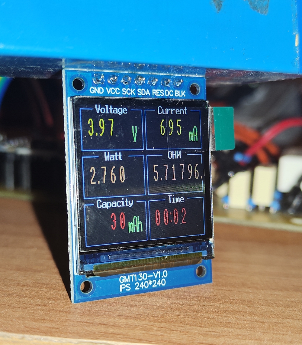

Azóta működik rendesen viszont arra gondoltam hogy a PWM és PID érték kijelzése helyett valami értelmesebbet kellene kijeleztetni. Megváltoztattuk ezeket a sorokat:
float Amper;
Amper = current_mA*0,001 ;
showVal((loadvoltage * Amper), 10, 106, 4, 2, v2Col); // Watt kiírása
showVal((loadvoltage / Amper), 130, 106, 4, 2, v2Col); // Ohm kiírása
Így a számolás jó de az OHM értéknél sok számot akar kiírni sőt még egy plusz tizedes pontot is tesz a számsorba és kilóg a négyzetből és nem tudjuk mi okozhatja ezt a problémát?
Itt van egy kép is a kijelzésről.
