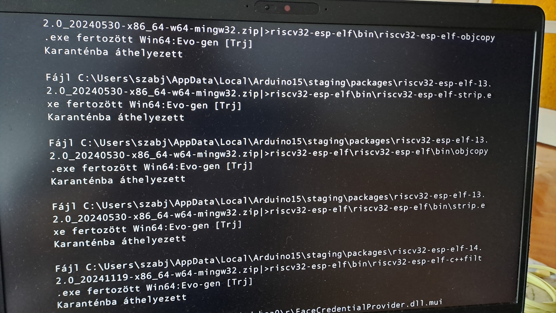

(#) Jonni hozzászólása Jún 13, 2025 /
Figyelmeztetés
Olykor szoktam vírusellenőrzést csinálni és szinte soha semmi nincs a gépemen de most trójait talált az avast , méghozzá 5-öt, mind az arduino15/staging-ba volt ami az esp-s könyvtárhoz kapcsolódik. Ajánlatos átnézetni a gépet olyan módszerral ami még a rendszertőltés előtt ellenőríz, azoknak akiknek nem mindegy a gépük állapota, akinek mindegy annak semmi dolga nincs.
(#) majkimester válasza Jonni hozzászólására (») Jún 13, 2025 / 1
Az ellenőrzéssel egyet értek, de ez false pozitiv. A -gen végű trojaiak valami heurisztikus keresés eredményei. Olyan dolgokat csinál a futtatható ami jellemző lehet egy trójaira, de nem azonosított konkrét trojait. A build tooloknál ez nem is csoda. Érdemes ilyenkor a virustotal oldalán ellenőrizni. Az objcopy és strip-re nem jelzett semmit a virustotal, csak a c++filt-re, ott is szinte csak az Avast:
(#) Bakman válasza Jonni hozzászólására (») Jún 13, 2025 /
Az internetes források szerint ez Avast probléma, nem szerepel minden alkalmzás az adatbázisukban.
(#) Jonni válasza majkimester hozzászólására (») Jún 13, 2025 /
Egy dolog viszont holt biztos! Ez a valami nélkül (is) tökéletesen műkődik a gépem (meg vele sem volt semmi gyanús jele a fertőzésnek de köszönöm szépen jól megvagyok nélküle).
