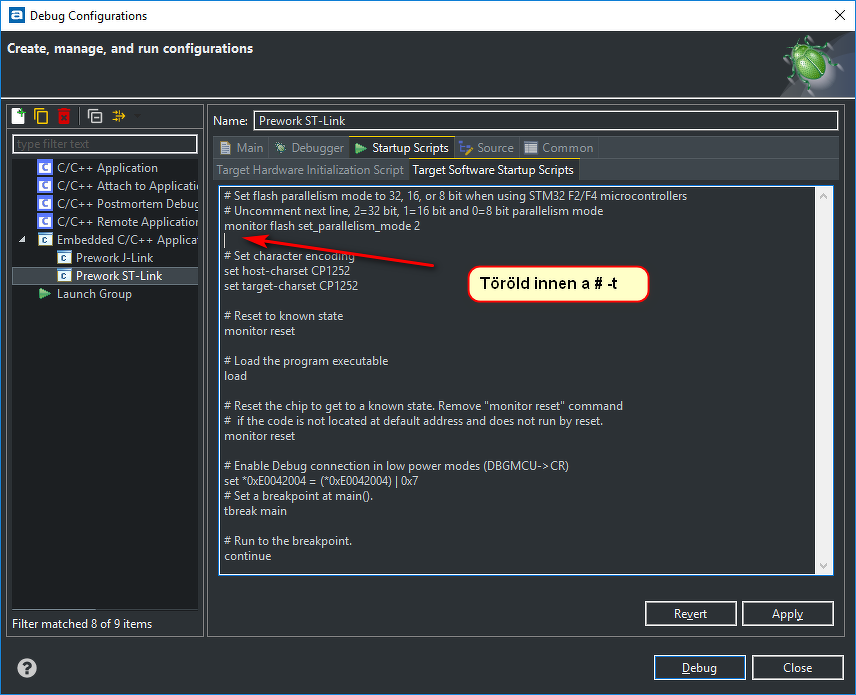

(#) don_peter válasza csatti2 hozzászólására (») Máj 28, 2018 /
ST LINK-el már megy a program, és végre memória is látszik.
Sajnos a debug indítása 30mp, de legalább megy.
Csatoltam egy képet.

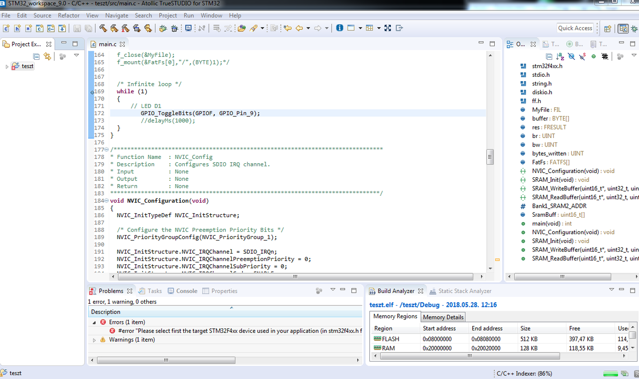

Ami debug módban lefordul és működik, az nem jól relase módban.
„Description Resource Path Location Type
#error "Please select first the target STM32F4xx device used in your application (in stm32f4xx.h file)" stm32f4xx.h /teszt/src line 102 C/C++ Problem
Mire kell itt gondolnom?
Azt értem amit ír, csak azt nem hogyan adhatnám meg neki amit kér.
(#) vargham válasza don_peter hozzászólására (») Máj 28, 2018 /
Pont azt kell csinálni, amit ír a hibaüzenet. Kell a fordítónak a define, hogy melyik MCU-ra fordítasz. Ez alapján választja ki a periféria kezelő include-okat.
Ha a debug lefordul, akkor másold át onnan a beállítást.
