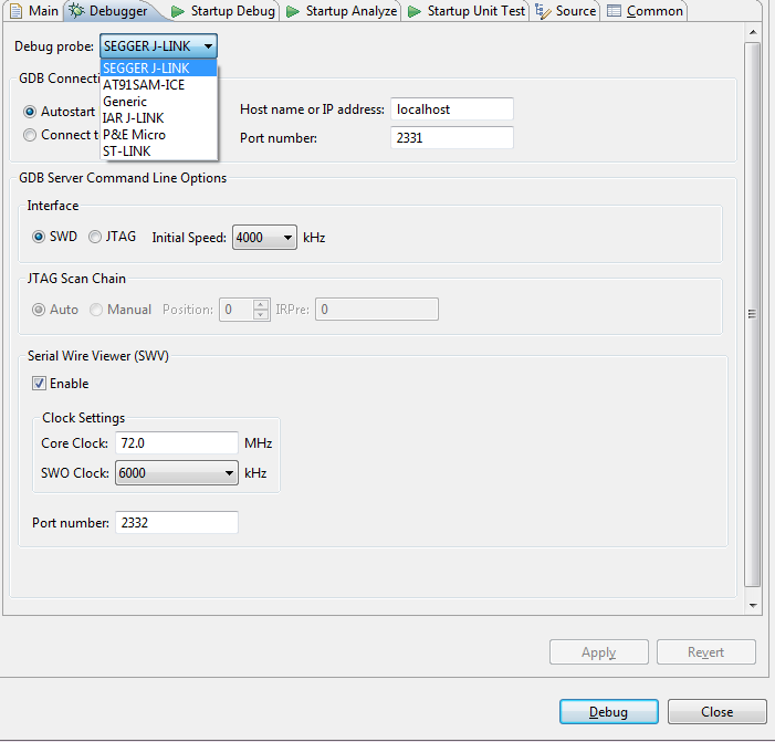

Egy kérdés, ha kész vagyok az ATOLLIC-ban egy projektel, akkor hogyan lehet azt a prociba tenni (release-lni) ? Persze nem akarom lezárni, vagy ilyesmi.

(#) sikolymester válasza ciw hozzászólására (») Jan 24, 2013 /
Nem egészen értem a kérdést, de megpróbálok válaszolni.
Kiválasztod a debuggered, beállítod az opciókat, majd rányomsz a RUN -ra. Feltölti a procira, elkezdi debuggolni. Utána szépen kikapcsolod a debuggolást, aztán kész. Kód a procin.
Ehhez vagy JTAG vagy SWD bekötés kell.
Persze ha pró vagy, akkor tudsz olyan konfigot csinálni manuálisan, ami csak fellövi a kódot, aztán csókolom.

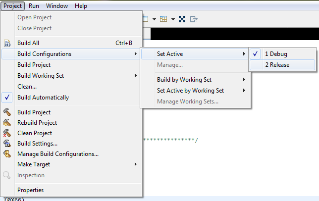

(#) ciw válasza sikolymester hozzászólására (») Jan 25, 2013 /
Igen így csináltam, csak a PIC-hez vagyok szokva, ott meg ugye külön van debug és release fordítás.
(#) sikolymester válasza ciw hozzászólására (») Jan 25, 2013 /
Ja, vagy úgy.
