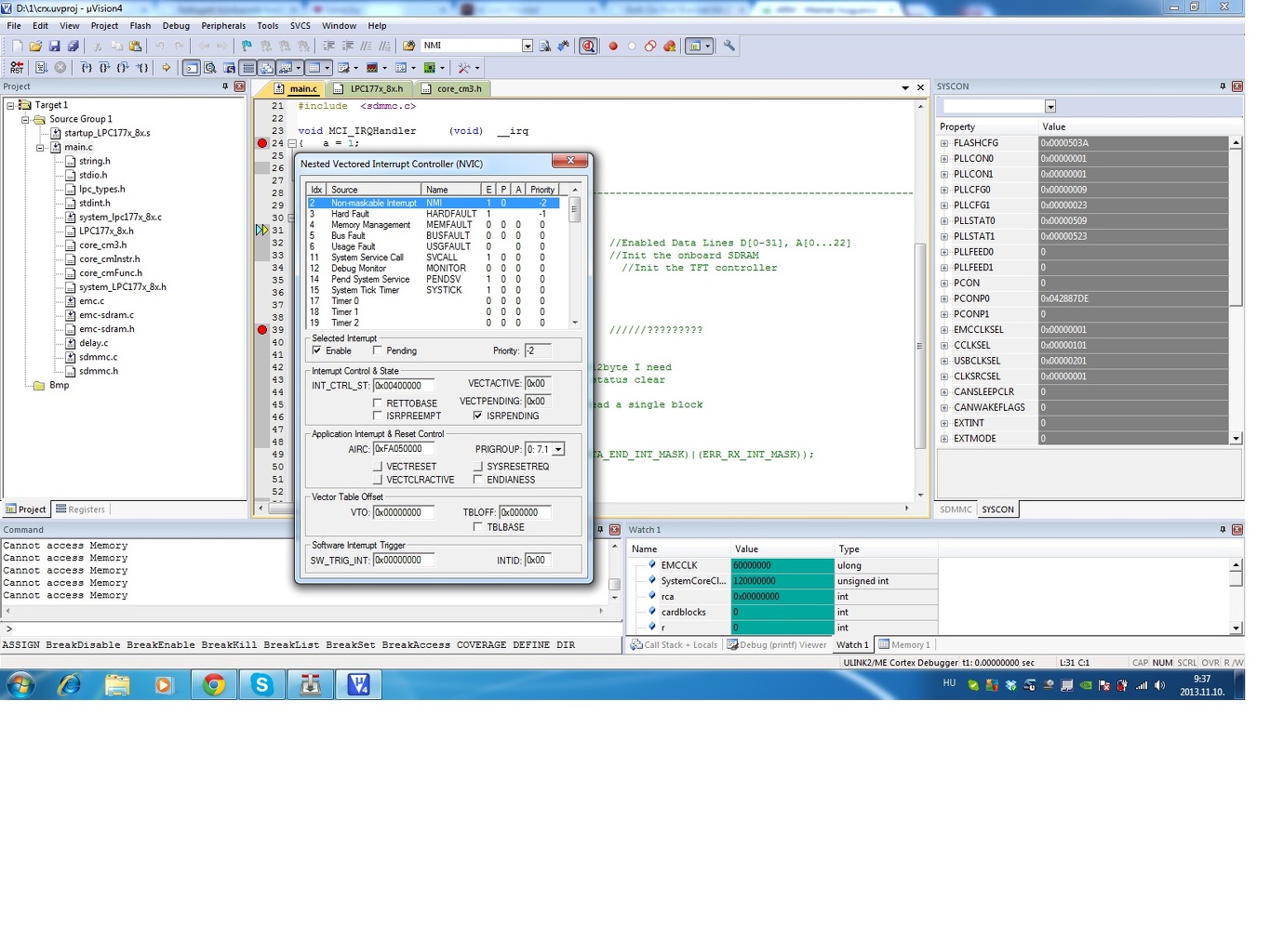

(#) cpt.zoltan.simon hozzászólása Nov 10, 2013 /
Segítségetek kérném:
Keil jobb oldalán szeretném megjeleníteni az core_cm3.h 296-311 soraiban definiált NVIC nevű regisztert, hogy végre engedélyezzem és ellenőrizzem a 45-ös számú megszakítást az SDCard-ot.
Nos, sokfajta regiszter csoport van, de ezt sehogy sem tudom felvarázsolni a képernyőre, csak külön ablakként, ami nekem most éppen nem megfelelő. Szóval ahogy a képen látszik, az a nem jó. Ott jobb oldalt kellene lennie.
Valaki valami ötlet?
(#) ciw válasza cpt.zoltan.simon hozzászólására (») Nov 10, 2013 /
Nekem simán bedokkolja.
Ragadd meg az ablakot és a képernyőn megjelenik egy + jelhez hasonló dokkoló, és amelyik oldalára ráhúzod az ablakot arra a szélre dokkolja az ablakot.
(#) cpt.zoltan.simon válasza ciw hozzászólására (») Nov 10, 2013 /
Nem az a gond hogy hol van. Hanem az hogy a regiszterek neve és teljes 32 bites hex értéke nem jelenik meg úgy mint a jobb oldalon.
A gond igazából az hogy engedélyezném LPC1788ban az NVIC rendszer SDCARD megszakítását, és nem tudom hogy melyik ISER regiszterben van a hányadik bit. Ehhez kellene nekem a jobb oldali style.

(#) killbill válasza cpt.zoltan.simon hozzászólására (») Nov 10, 2013 /
UM10470 75-os oldal.
ISER0 29-es bit. (1<<29)
Az elso 32 megszakitas az ISER0, a kovetkezo 32 az ISER1 regiszterben van. (Bar 1788-on utobbiban csak 9 hasznalt.)
Ha a megszakitas szamabol levonsz 16-ot, akkor megkapod, hogy az NVIC hanyadik megszakitasarol van szo. Az elso 16 megszakitast nem az NVIC kezeli. Igy aztan a 45-16=29 a te bited. Mivel ez < 32, az ISER0 tartalmazza. Ha a 33-dik lenne, akkor az ISER1 1-es bitje lenne.
(#) cpt.zoltan.simon válasza killbill hozzászólására (») Nov 11, 2013 /
Köszönöm! Hasonló módszerrel de csak sikerült kisakkozni.
Mondjuk azt még mindig nem tudom miért nem lehet megjeleníteni azt amit szeretnék, úgy ahogy én szeretném, de nov 4-el kijött a Keil5, remélem az képben lesz.
