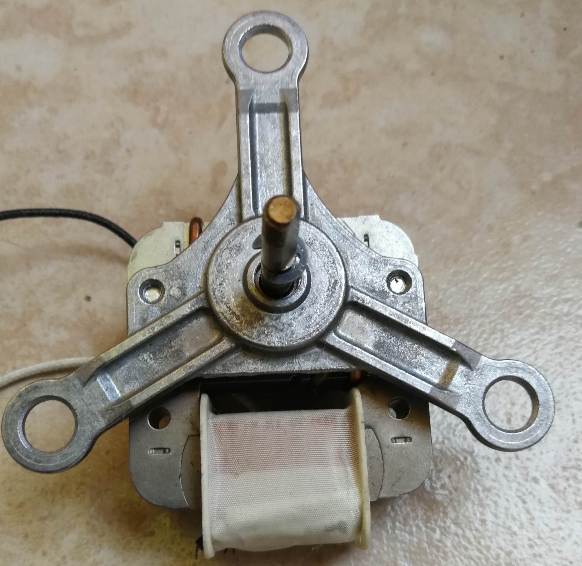

Csak egy ventilátor-motorom halt be. Láttam is valahol, hogy valaki árul egy ventil-motort de nem leltem meg a hirdetést.
