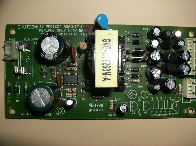

Nos lenne itt egy dvd lejátszó ami már volt javítva villámkár miatt. Egy darabig működött de most megadta magát, be se kapcsol semmit nem csinál. tettem fel képet amin egy ellenállás elég csúnyán néz ki... Talán az lenne a baj?

Az ,ami a képen csunya (többek között) egy kis tekercsnek néz ki.Mérj rá egy multiméterrel,hogy nem szakadt-e, ha az utánna lévő kondin nincs feszültség,akkor ellenőrizned kell ezt is és a diódákat is.

Én is belefutottam egy ilyen villámcsapott Daewoo dvd tápba.

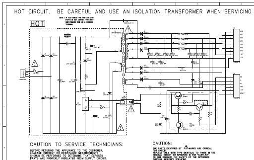

Családi darab,nem érné meg javíttatni ezért tanulásképpen szeretném megjavítani. Diódákat, kondikat, 1mH tekercset cseréltem. De bekapcs után megint kivágta a biztit és eldurrant az 1mH tekercs. A TNY268-as IC-re gyanakszom, de nem tudom mit kellene mérnem a 2-5 láb között. Nagyon gyanús mert ott pár ohm ellenálás van. Valamint a trafó prímer oldalán milyen ellenállás értékeket kéne mérnem ? Megköszönném a segítséget, hátha sikerül előbbre jutnom.
