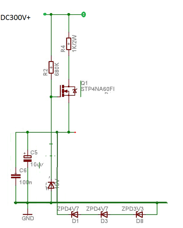

Sziasztok! Tudnátok segíteni áteresztő fetes kapcsolás kialakításában? 160V DC-ből kellene stabil 15V max 1A-t előállítani. Saját meglátásom szerint egy terhelt feszosztó egyik eleme egy fet lenne ami a hő disszipáció szempontjából jobb megoldás mint a sima ellenállás. Ezt a fetet vezérelném úgy, hogy a feszosztó majdnem a megfelelő feszültséget adja, mondjuk kb 20v. Ezt a feszt szűrném zenerrel és kondival fix 15v-ra. Persze csak akkor ha nem megoldható a fet után a FIX STABIL 15v megléte.
Ez a dolog alap esetben egy fikció mert nem értek a fetekhez. Lehet , hogy bipoláris tranzisztor vagy más fetes kapcsolás kellene a megoldáshoz.

(#) frissadam válasza dokidoki hozzászólására (») Aug 17, 2018 /
A képen látható kapcsolásról lenne szó. A probléma, hogy jelenleg nagyon melegszik a FET és Zénerek is. A piros pöttynél egy fet meghajtó (SMPS vezérlő) IC van és ez az egész egy kész kapcsoló üzemű tápegység indító segédtápja.
Mérések alapján Fet DS feszültség 265V. A fet előtti ellenállás jelenleg 1,8k 2W. A 300v DC oldal és az ellenálás között 0,012 A átfolyó áramot mértem. Ez elvileg 265X0,012=3,2Watt disszipáció. Az tény hogy a borda nem túl nagy ami rajt van a feten. Viszont képes 120C-ig melegedni elég gyorsan. Vagy a mérésem nem jó , vagy fogalmam sincs. 8-10 wattal fűtöttem FET-et , nem melegedett ennyire. Hol lehet a hiba?
(#) dokidoki válasza frissadam hozzászólására (») Aug 17, 2018 /
Látom.
Biztos lesz aki többet tud segíteni, mert ezt a kapcsolást nem kell kapcsolóüzeműre alakítani. Főleg ha csak az induláshoz kell a feszültség.
A kapcsolás nem túl jól van méretezve szerintem. Az 1,8K túl kis érték. Ezért a feszültség meg magas a Fet-en. Így adódik a magas disszipáció rajta. Növelni kell az ellenállás értékét, kb úgy, hogy max 50-60 Volt maradjon a drain és a GND között, a kívánt átfolyó áramnál.
De az is lehet, hogy maga a kapcsolás se jó, G-S feszültség ...

(#) Epu2 válasza frissadam hozzászólására (») Aug 17, 2018 /
Üdv! A hiba az elvben van. Maximum pár mA-ig használható az elv. A FET a hűtés hiányától melegszik. Annyira nem életképes a kapcsolás, hogy a meghibásodás esélye is magas.
(#) dokidoki válasza dokidoki hozzászólására (») Aug 17, 2018 /
Közben megnéztem, a kapcsolás helyes ellenállás megválasztással, jól működne: ha a Fet helyett sima npn tranzisztor lenne. Ott bázis - emitter nyitófesz 0,6 Volt körül lenne. Illetve az emitteren kifolyó áram feszültsége kb ennyivel kevesebb. A Fet esetén ez a feszültség jóval magasabb. Így ez a kapcsolás Z-diódával nem jó. Szerintem.
(#) ferci válasza frissadam hozzászólására (») Aug 17, 2018 / 1
Ez a kapcsolás max. pár mA-re jó és bármilyen más "tápként" felejtős.
Teljesen mindegy, hogy a (( 300-12 ) volt x pár mA ) teljesítmény hogyan oszlik meg a drainben lévő ellenálláson és a feten, sok lesz így is meg úgy is jóval több mA esetén.
A hozzászólás módosítva: Aug 17, 2018
(#) Peter65 válasza frissadam hozzászólására (») Aug 17, 2018 /
A kapcsolásodban a fet nyitófeszültségét a zénerek határozzák meg, és a kialakuló áram könnyen hő-megfuthat. Lehetséges, hogy ez történt. Ilyen nagyfeszültségű tápot szoktak kis áramra készíteni, de a source köri zénerket célszerű elhagyni. Az így kialakított tápegység nem túl stabil, az üres-járási és a terhelt feszültség több volttal eltérhet. Egy stabilabb kialakítást itt találhatsz:

(#) ferci hozzászólása Aug 18, 2018 / 1
Ha talán visszatérnénk az eredeti kérdéshez, rajzhoz.. - ez a nagyobb tápegységből "kiemelt" részlet arra való, hogy elindítson pl. egy IR2153-at pár mA-rel, aztán a megindult saját tápja, sacc 14,.. volttal már ne is kérjen áramot a "fetes tápból".
Így önmagában pedig egyrészt instabil, másrészt a majdani, ki tudja, mekkora kivett áram miatt kapásból egy nagy hűtőbordát igényel, hacsak nem kell hamar tönkretenni vele mindent.
Megsül, zárlat, táplált áramkörnek annyi.
A maximális veszteséget számolni is kéne.
(#) Peter65 válasza frissadam hozzászólására (») Aug 18, 2018 /
Igen, elbírhat. A fetnek ki kell bírnia a 250V-t biztonsággal, a korábbi rajzodon lévő 600V-os fet megfelelő lehet. Az R1 ellenállásnak is el kell ezt a feszültséget viselnie, ezért érdemes több darabból felépíteni. Az R1 értékét úgy kell megválasztani, hogy a söntstabilizátornak legyen elég árama. A sima TL/LM 431-eknek 1mA kell, ezért ezekhez a korábbi 680K helyett 270K körüli érték kellene, és összességében kb. 1W-os, hogy ne melegedjen túlzottan. Létezik kisáramú söntstabilizátor, pl.: az LMV431, annak tizedannyi áram is elég. Az R2,R3,R4 osztóval állítod be a kimenő feszültséget. Lehet csak 2 db-ból is. A sima TL/LM 431 referencia feszültsége kb. 2,5V, a kisáramúaknak 1,25V, ennek megfelelően kell az osztót méretezni. Az osztó árama alapterhelésként megjelenik, nem választanám 0,5mA-nél nagyobbra. A rajzon C2 elkónak van feltüntetve, de szerintem egy kerámia 100nF is megteszi. C3 100...1000µF között, vagy még lehet nagyobb, ha indokolt.

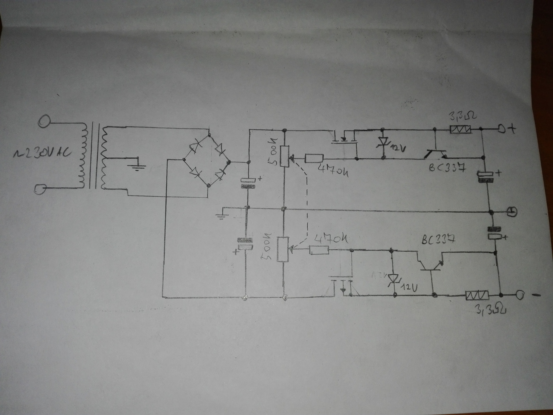

(#) Istyu97 hozzászólása Júl 7, 2019 /
Egy 230/2x28V-os toroid trafóhoz szeretnék szimmetrikus szabályozható tápot készíteni.
Adott egy Bővebben: kapcsolás amivel szépen lehet szabályozni a feszültséget de viszont a terhelhetősége igen kicsi (100mA) ezt hogyan tudnám feljebb vinni mondjuk 2A-re?
