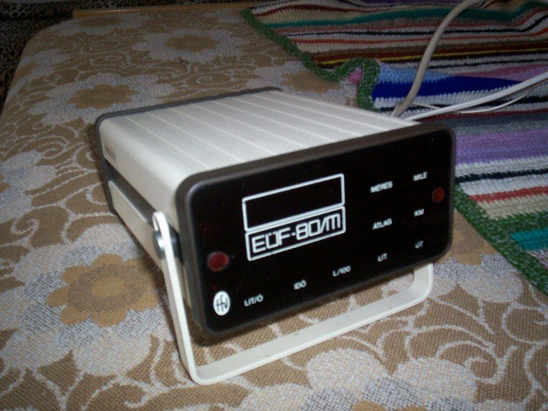

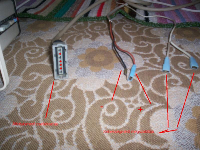

Helló
Van egy ilyen átfolyásmérőm (képek). Az a kérdésem hogy hogyan van az átfolyásmérő csatlakozójának lábkiosztása? Azt tudom hogy a sebességmérő adapter az egy egyszerű megszakító. És hogyan lehetne ezzel egy szélsebességmérőt építeni. Gondolom valami olyasmi kéne ami az átfolyásmérőnek váltja át valahogy a bemenő adatot. Az adapterek nincsenek meg hozzá.

(#) kisedison válasza kisedison hozzászólására (») Jún 29, 2010 /
Kicsit szórakoztam vele és kiderült hogy az átfolyásmérőre menő kábel is megszakítós egy összeérintésre 0,01 litert ugrik, a sebességmérőnél meg egy összeérintésre 1 métert ugrik a kijelzett távolság.
(#) Ksanyi válasza kisedison hozzászólására (») Jún 29, 2010 /
Valamikor volt nálam egy üzemképtelen példány ebből a műszerből.A Km adó, egy adapter volt a mechanikus Kmóra,és a spirál között,ami egy reed relét ,a forgórész pedig mágnest tartalmazott,tehát valóban két vezetéket kötött össze fordulatonként.Az átfolyásmérő nem volt meg hozzá.
