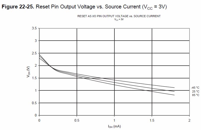

Egy Attiny25 Reset lábát akarom I/O lábként használni. Segítségével egy kis 8 Ohmos 0.25 Wattos hangszórót (ez lenne az: http://www.hestore.hu/prod_10029318.html ) szeretnék meghajtani.
Mellékeltem az adatlapból egy grafikont, ami szerint úgy tűnik, hogy a Reset lábról nem nagyon lehet nagy áramokat levenni, mert 1.5mA-nál a kimenet már szinte <1V . (4mA próbáltam már levenni róla véletlenül, ettől elkezdett zümmögő hangot adni az uC )
Mellékeltem egy kapcsolási rajzot, arról hogy hogyan csatlakoztatnám az említett hangszórót az uC-hez.
A nagy kérdés az lenne, hogy hány mA áram kell az említett hangszórónak, hogy optimálisan működjön 3.3V táp mellett? (0.25W / 3.3V = 75.75mA RMS? PEAK? )
Vagyis mekkora legyen a jelenleg 22 Ohmos ellenállás a rajzon.
A másik nagy kérdés, hogy mivel a RESET láb I/O kimenetként baromi gyenge, elegendő lesz-e a BC817 a feladatra? (>200uA szerintem nem illene felvenni a RESET lábről) Mit kéne helyette használni? Darlington tranzisztor? Két BC817 darlington párban? N csatornás MOSFET működne és optimálisabb lenne itt (pl. IRLML2502 1.2 Voltos tresholddal [Vth])?
Válaszokat előre is köszönöm.
(#) abcdabcd válasza Szabadember hozzászólására (») Máj 8, 2011 /
Próbáld ki ha más nem ilyen sorrendben, hogy melyik elég hozzá... (1 tranzisztor, darlington, fet)
