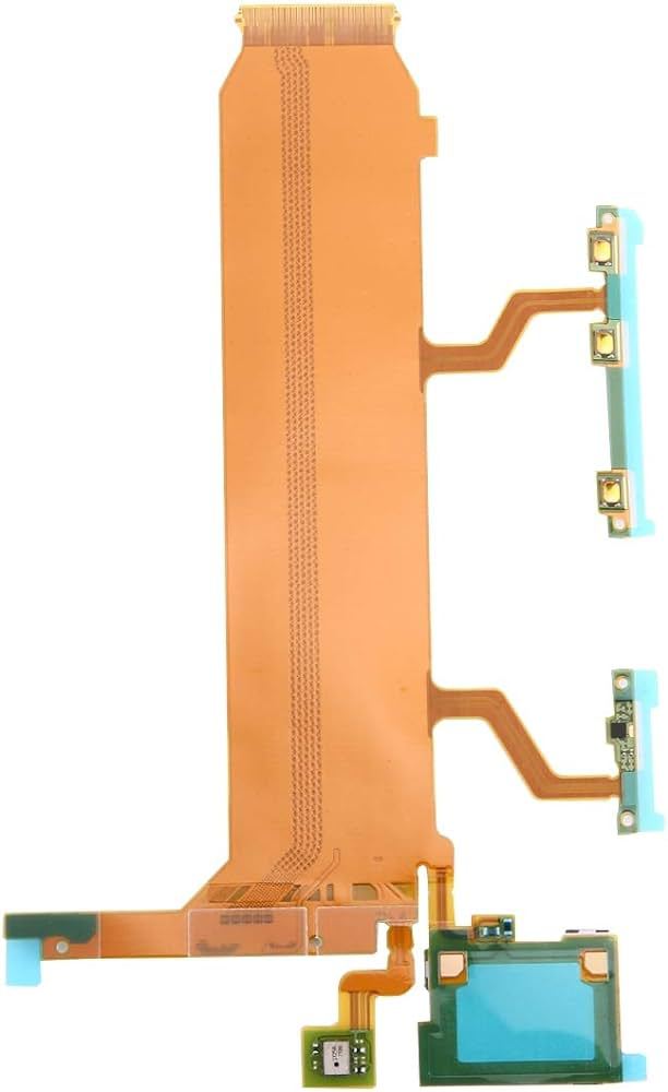

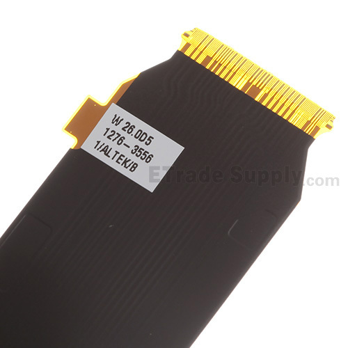

Xperia Z Ultrában,megnyekkent a szalagkábel...és mivel minden ezen van....gomb+hangszoró+lcd ...így sajnos semerre nem megy. Rendeltem is hozzá,és akkor láttam mikor szétszedtem hogy ez bizony ragasztott...úgy voltam vele biztos csatis...és csak " ki-be " na de nem... Olvasgattam itt is,máshol is vannak vagy is lennének rá módszerek csakhogy ez a szalagkábel,vagy is inkább úgy írom hogy az érintkezői nem valami vastagok úgy mond és sok is van rajta. Esetleg ehez is jó a melegítős,beonózos módszer vagy ehez nem? Vagy esetleg más módszer is van,ami esetleg könnyebb lenne? ... Csináltam már pár telót úgymond...lcd csere,érintő+kijelző+kábelek stb...root+bl nyitás...érdekel is a dolog...na de ez a ragasztott szalagkábel most kifogott rajtam... Sok szervízt fel is kerestem de mindenhol a " nem javítható " választ kaptam. Aki már csinált ilyet,nagyon hálás lennék ha segítene! Forrasztó + 2 oldali véknyabb-vastagabb + hőlégfúvó amikkel rendelkezem. Esetleg kell-e még valami más hogy meglehessen csinálni,vagy ennyi elég lenne? |
