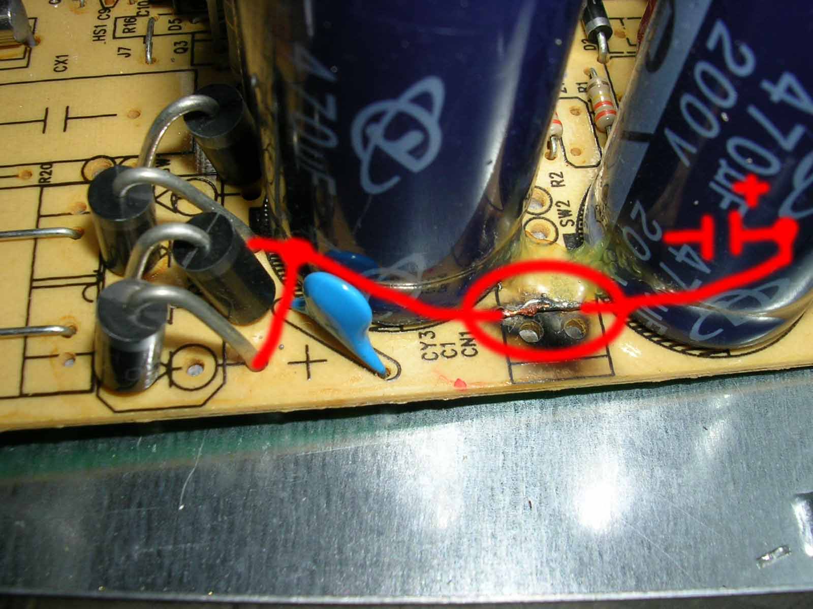

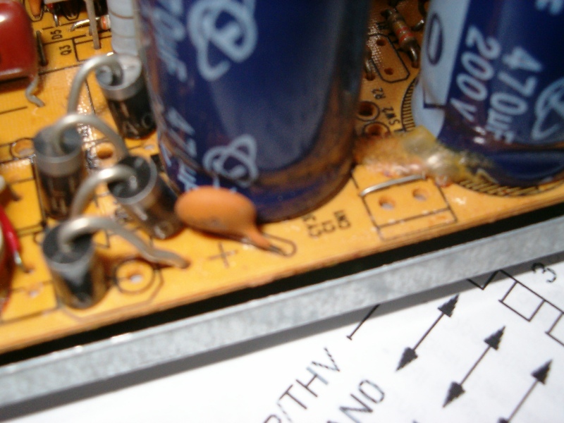

Na szóval adott egy 300W-os, ATX-es JNC táp, amit netes leírások alapján szeretnék (szerettem volna) átalakítani egy "labortáppá". Minden működött (be tudtam kapcsolni alaplap nélkül, feszültségek rendben megvoltak), amíg a félig leszedett burkolat alá be nem csúszott a forrasztóón (lába nőtt a rohadéknak ), és a képen bekarikázott alkatrész a biztosítékkal együtt szó szerint szétrobbant. Be is jelölgettem az ábrán, hogy hova kapcsolódik az az alkatrész. Tudom, én hibám, ugyanis miért kell szórakozni vele, mikor nincs rendesen leburkolva a táp?!
Tetát abban szeretném a segítségeteket kérni, hogy ez az alkatrész ugyan miféle lehetett? Annyit tudok róla mondani, hogy asszem üvegburkolatban volt, ami le is robbant róla (valószínűleg ehhez az alkatrészhez és a fém burkolathoz ért hozzá a cin).
Talán valami dióda lehetett, mert azok szoktak üvegtokozásban lenni...
Nagyon hálás lennék, ha tudnátok segíteni, mert már úgy beleéltem magam, hogy végre lesz egy olyan tápom, amit pár 100mA-nél jobban is lehet terhelni.
Előre is köszi szépen!
Krisz
(#) Tomee válasza Krisz03 hozzászólására (») Aug 1, 2006 /
Ez amolyan 1n4148 dióda féle üveg tokozás volt?
(#) Krisz03 válasza Tomee hozzászólására (») Aug 1, 2006 /
Olyanra emlékszem, de nem vagyok benne 100%-ig biztos, mert a burkolat leszedése után nem igazán memorizáltam az alkatrészeket.
De nagy valószínűséggel olyasmi volt, más nem tudott volna így lerobbanni szerintem...
Nem is találtam más törmeléket, csak üveget.
Érdekes. Ha jól láttam akkor ott úgy néz ki a töreténet, hogy 230V => greatz => valami ami felrobbant => elkok.
Én nem tom, hogy az mi lehetett.
Igen-igen, valahogy így van. Az a gond, hogy itt az oldalon a Gyűjteményben lévő rajz sem segít semmit sem.:no:
Szerintem az valami védelem szerüség volt. Zárd rövidre és a táp bizti helyére kőss egy 60W-s izzót és úgy indisd be. Ha világít akkor nem jó a dolog.
Ha nem érkezik más ötlet akkor szerintem így kéne kipróbálni...
Hm, ezt majd kipróbálom...
De várj csak! Itt ez az alkatrész helyén a T tekercset mutatja a rajz. Ugye jól látom? Vagy az nem ilyen miniatűr tokba lenne zsúfolva?
Jó látod, de nem híszem, hogy az az lenne....
Pill. Megnézem egy Coodegen táp lelki világát.
Megnéztem.
Ebben nincs arra felé semmi.
(#) Lucifer válasza Krisz03 hozzászólására (») Aug 1, 2006 /
Na mondom szétszedem én is a tápomat. 300W -os Acorp gyártotta, megy 115/230 voltról. Ahogy elnézttem a belseje tök egyforma a tiéddel. És láss csodát: az enyémben nincs ott semmi.
(#) Krisz03 válasza Lucifer hozzászólására (») Aug 1, 2006 /
Tényleg szinte tök ugyan az.
De de van ott, de csak egy sima átkötés. Lehet, hogy ez is az volt, csak ilyen érdekesre égett meg.
Akkor az üvegszilánkok meg csak a biztosítékból jöttek...
Köszi szépen! Ez már nagyon nagy segítség volt.
Azért még várok, hátha valaki még tud infóval szolgálni.
