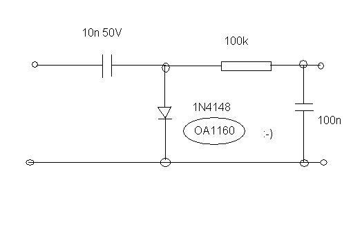

				Üdv! Vágja valaki azt,hogy a nem mokolt táp mért ad le 3,3V- 4,4V ; 5V - 6,5V ; 12V 15,9V ilyen feszültségeket? A hozzászólás módosítva: Jan 18, 2013
				Nem jó a műszered. Nem jól mérsz. Ezek valószínűbbek mint a mért feszültségek, mivel még a legalpáribb tápokban is többszörös védelem van túlfesz ellen, és a 4.4 és a 15.9 is több ennél.
				AC üzemmódban is mérd meg a kimeneteket, ha pár tized Voltnál nagyobbat látsz, akkor valószínűleg halnak ki a kimeneten a kondik.
				Melyik részét nem érted? A kimenetnek kb. DC egyenfeszültségnek kéne lennie. Mindenképpen lesz rajta valamekkora hullámzás, de eleinte csak kicsi, amit AC állásban meg is tudsz mérni a multimétereddel. Ahogy romlik a kondik állapota a táp kimenetén, úgy lesz ez a hullámzás egyre nagyobb.
				Meg lehet próbálni megmérni AC állásban, de az eredmény csak indikálás szintjén lesz. Oszcilloszkóp nélkül lehetetlen hiteles eredményt mondani, és ezt terhelés mellett. Sajnos a multiméter nem 50kHz-re van méretezve hanem csak 50Hzre.
				Üdv! Csak azért nem értetem mert DC-t mért kell Ac-vel mérni?! Most ott tartok kértem kölcsön műszert,van most 3 db. és mind a 3 mást mutat!  Nem tudom melyiknek higgyek.  Egyik a a rendes értékel mutatja.
				Ha DC mérésnél mást mutatnak, akkor az esetleg azért is lehet, mert nem szép, egyenes DC jön ki a tápodból...
				Üdv! AC-vel mérve 25,8V-ot mértem: JÓ ez így?
				Nagyon nem. A 0V körüli érték lenne a jó. Tippre a kimeneten az összes elkó kipurcant, valószínűleg jól látható rajtuk.
				Azt kell,hogy mondjam külsőre rendben vannak!
				Ha ki lennének ennyire fingva, akkor be se tudna a táp kapcsolni, mert a túlfesz miatt a védelem lekapcsolná. Itt szerintem mérési hibáról van szó. Ezt inkább szkóppal kellene mérni, de úgy, hogy ne csak a tápban lévő előterhelés legyen a körben, hanem valami 10-20W-os terhelés.
				Kedves kollégák javasolnak ezt-azt-amazt, közben megfeledkeznek a jó kis detektoros rádióról.   Az alábbi kapcsolással bármilyen megbízhatatlan multiméterrel precízen meg tudod mérni a DC jelen lévő hullámosságot. Csak a mérhető jelnek megfelelő tartományba kell kapcsolni.
