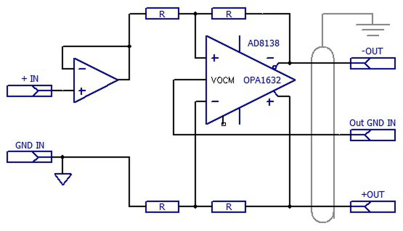

...OFF: késői megoldás?...
Leválasztó-erősítő / szimmetrizáló:
-Aszimmetrikus bemenet, buffer fokozattal leválasztva (=nagy impedanciás bemenet)
-Szimmetrikus kimenet (szimmetrikus ki/be menetű OPA-val)
+A kimenet közös módusban követi a kimeneti kábel külső végéről kapott referencia GND jelet. =A kimenet (bemeneti)föld-független; valamint kiejtődnek a kábelben generálódó esetleges szimmetrikus zavarjelek is, -hogy a kábel túlvégére kötött eszköz (a saját földléhez képest) közös módusú "szemét" nélküli jelet kapjon-.
Erősítés az ellenállások arányától függ, (egyforma ellenállások esetén 1×-es).
...elvi rajz remélem hogy jó...
