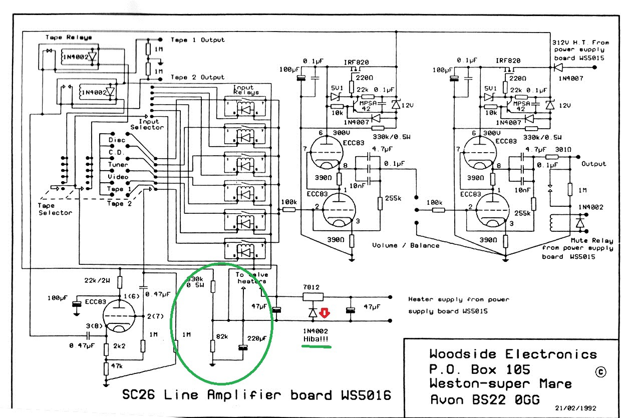

(#) Ódenka válasza tothbela hozzászólására (») Okt 24, 2024 / 2

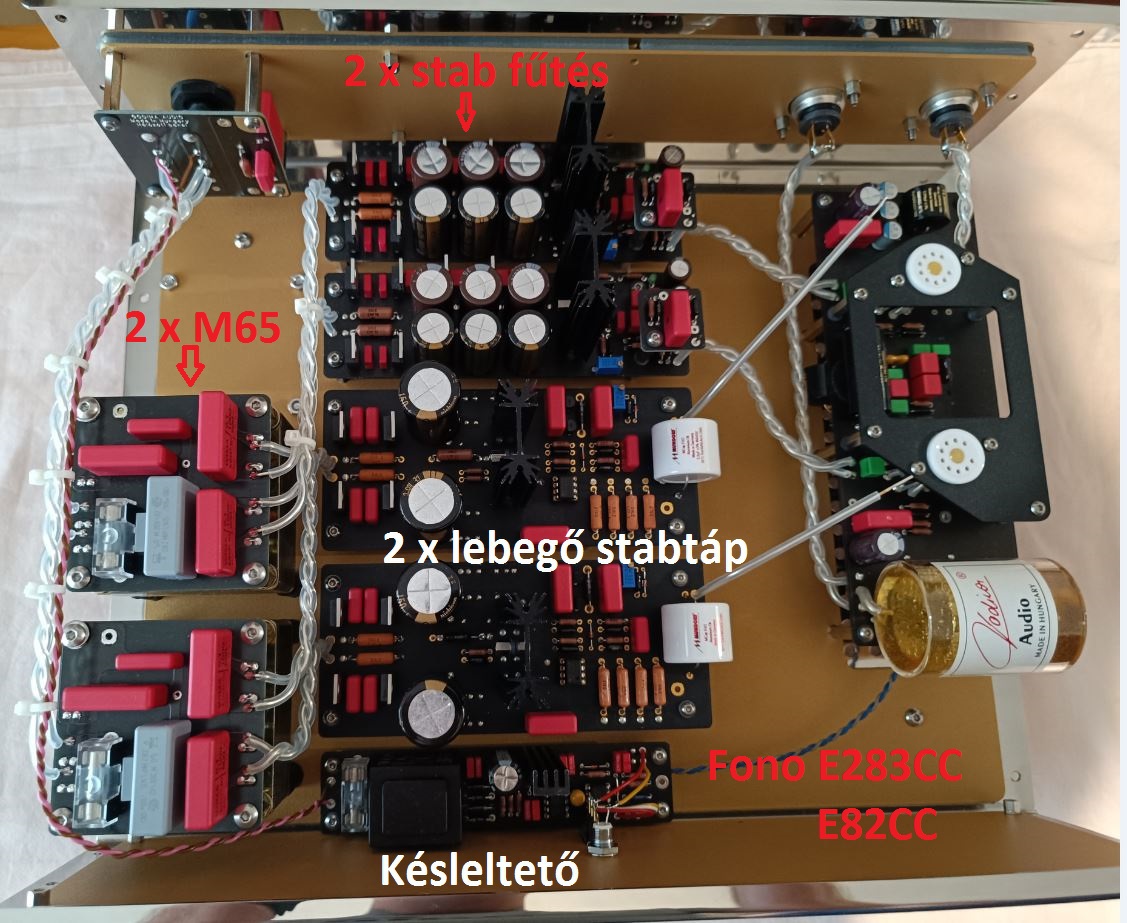

Üdvözöllek! Az egész rajzon ott van a fűtés emelő osztó, kondenzátora. Minden stabilizáló, lebegő tápomon nekem is ott van a megfelelő osztó, ahova a fűtés egyik ágát kell kötni.
Mutatok egy "audiodakta" kivitelt, fono és monoblokk.
Sajnos soha nem lesz annyi pénzem, hogy így kivitelezzek, de a szempontokat megismertem, ami számomra ésszerű, érdemes belerakni, azokat megteszem...Az az ezüst színű huzal az abból van.
Tehát még egyszer, ez az egyik oldal a másik egy ugyanilyen másik dobozban.
(#) tothbela válasza Skori hozzászólására (») Okt 24, 2024 /
Köszönöm a választ.
Nekem is egy SRPP előerősítőt kell fabrikálnom barátom kívánságára, mert most ez a mániája. Mivel mindenképpen 2 darab cső lesz benne, adj magát az ötlet, hogy a sztereó csatorna két felső triódája az egyik, a két alsó triódája pedig a másik cső legyen. Így lehetőség adódik a katód/ fűtés potenciál alacsony értéken tartására. A Philips például 180V-ban határozta meg ezt a határt, de ha lehet, nem feszegetném a határokat.
(#) tothbela válasza Ódenka hozzászólására (») Okt 24, 2024 /
Értem és köszönöm. Az egész rajzot nem láttam, így csak találgatni tudtam.
Az egész fonó rajz, táp nélkül.

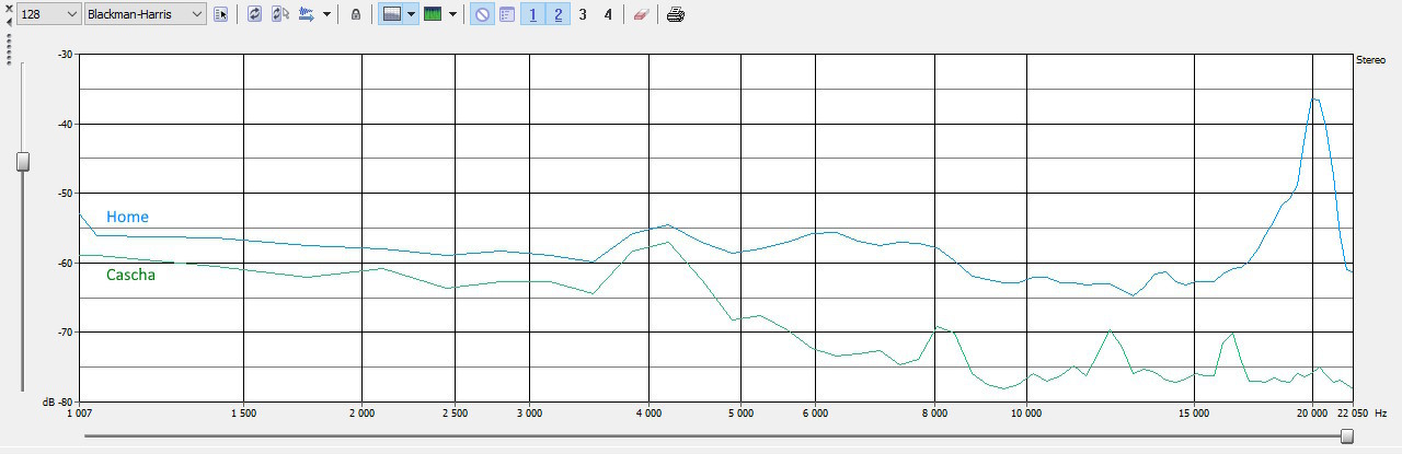

(#) teddysnow hozzászólása Okt 27, 2024 / 1
Az EMI szűrő és a hang esete egy lemezjátszóval és egy CD lejátszóval
építettem egy EMI szűrős elosztót, hogy a klíma sípolását az erősítő hangjában megszűntessem. Nem jött be a ötlet, mert a sípolás rádiós eredetű, nem tápvonali. Az viszont észrevehető lett, hogy megváltoztatta a hangot. Rákeresve a szűrős elosztók és a hangkép változásának viszonyára, kiderült, hogy ezek kézben járnak. Amikor terveztem az enyémet és a gyártók képeit néztem, akkor még azt hittem, hogy a hallható zavarok miatt szűrik a 230-at.
Dynavox, Furutech, Audioquest Niagara, Isotek Sirius
Az elosztón nekem lemezjátszó, CD és erősító van. A CD nagyon él, tér és dinamika, határozott hallható hatás. A fekete lemez dettó tér és dinamika, de. Van ott egy de. Minden fórumon van valaki, aki beírja, hogy az EMI szűrőnek nincs jó hatása a hangra a tápvonalban, elvesz a hangból. Így az elosztók után olvasva én is ugyanazokat hallottam, mint mások, ezért haraptam rá, hogy kiderítsem miért.
Megtapasztaltam azt a kifejezést, hogy "nagyobb lett a dinamika". Nálam ez úgy csapódott le, hogy lettek lecsengések. Idáig a dalokban a lecsengések valahogy mindig szimplán elfogytak vagy egybeolvadt a többi hangszerrel. Most hallom, hogy elhalkul. De. A CD rendben, minden háztartásba ajánlom a CD-t EMI szűrőről táplálva. Bakelitnél tényleg valami megváltozik. Azt vettem észre, hogy egyszerre van nyereség és veszteség is.
Ha részletesebb (és élvezetesebb) lesz a hang, mi tűnik el? Úgy nézett ki, hogy talán a bekelit "a lágyságát" veszítette el a CD-vel szemben. Élesebbé vált a magas tartomány, hosszabb lett a lecsengés, szélesebb a tér, CD-szerűvé vált, és eltűnt az a "melegség", amire azt gondoltam "bakelitség". Ilyenné vált vagy eredetileg is ilyen volt? Most hallom milyen is az igazi bakelithang vagy most színeztem át?
Aztán elővettem a jó öreg Sound Forge-ot. Az adta az ötletet, hogy a lemezjátszóm motorjának a zaját szerettem volna megmérni. Mikor hallható a motorzaj? Két track között. Így vettem észre, hogy a szünetek sokkal jobban kiadják a felvételek különbségét mérve, mint maga a zene. (persze a zaj is meglett, ~230Hz) Felvételeket készítettem a szűrős elosztóval és nélkül, majd a program spektrum analizátorát használva összehasonlítottam őket. Nagyon sokféle képen nagyon sok mindent felvettem. Ennek az lett az eredménye, hogy nagyon sok mindenen látszik, hogy módosítja a hangot, pontosabban a hang spektrumot. A kábel, ami az erősítőből a hangkártyába megy, a lemezjátszó alátét, van-e rajta súly és persze a hosszabbító is. Ezek kisebb nagyobb arányban láthatók.
Ezután megmértem a CD lejátszót is, az valamivel konstansabb produktumot tud előállítani, mint bármelyik analóg. Mert ez a mindent is megmutat a spektrum analizátor nekem gyanús. Érdekes módon a CD hangján jobban hallani az elosztót, de a mérések nem ezt mutatták vagy a spektrum analizátor nem a megfelelő műszer hozzá. Egyedül a két track közötti szünetből vett minta mutatott határozottabb eltérést itt is.
"A zene feladata, hogy megszabadítson bennünket a tudatos gondolkodás zsarnoksága alól" - Sir Thomas Beecham. Hát kössz öreg, megkaptam!
Azért kerítettem ekkora feneket a dolognak, mert készítettem egy eszközt, ami nem azt tette, mint mire szántam, de csinált valami mást, amit nem vártam. Úgy vagyok vele, mint az egyszerű könyvelő, aki megörült, amikor felfedezte, hogy a könyvelőgépében egy számítógép is van.

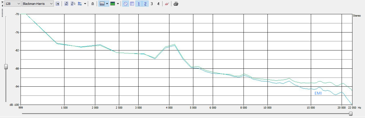

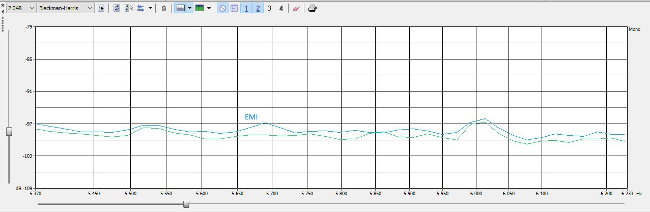

EMI szűrő, a hang és a spektrum analizátor triója
És íme a szerény kiállításom, amit egy kortárs idézettel szeretnék megnyitni "és már most, előre kijelentem azt, hogy elmélkedéseim a sajátjaim és nem kell mindent elhinni/elfogadni abból amit leírok és ábrákkal diagramokkal bizonyítok." - Karesz 50
A műalkotások ugyanarról a témáról készültek külön-külön sima és szűrős elosztóval táplálva. Majd egyszerre megjelenítve azokat.
cd-emi kép az 5.3 és 6.3 kHz tartományon belüli viszonyt fejezi ki. Öröm és bánat, vita és egyetértés kettősége kísér végig. Ez a CD lejátszó hangjának színességét igazolja.
lemez-emi képen 1 kHz-től folyamatos, határozott egymástól távolodó kapcsolat jelenik meg, ami a jel/zaj viszonyban bontakozik ki. Frekvenciában szorosan követik, de jelszintben már elhagyják egymást. Én ebben a bakelit lemez dinamikáját, tiszta lecsengéseket, új részletességét látom.
A kábelek című kép a legmerészebb vonalvezetésű alkotás, egy-egy 5 méter hosszú kábel spektrumát mutatja be +44dB erősítéssel. Egyszer egy Somogyi féle Home kábel, azután egy olcsó, de már kábelnek nevezhető Cascha kábel van csatlakoztatva a hangkártyához.

(#) mek-elek válasza teddysnow hozzászólására (») Okt 27, 2024 /
Teddy, szépek ezek a mérések, de nem biztos, hogy a remélt eredményt hozzák. Amikor különböző fokozatokat összekábelezünk összetett illesztésekkel kell számolni. A mérési illesztések nem a valós állapotokat tükrözik, meg aztán lehet, hogy a fülünk hozzáállása az egészhez mást mutat akár egyénileg is. És akkor még a hanganyag milyenségéről nem is esett szó. Megmondom őszintén, nekem nem kell ahhoz mérni, hogy valaminek számomra jó e a hangja, hiszen csak a hallható eredmény a fontos számomra. Vagyis, nekem jó, vagy nem.

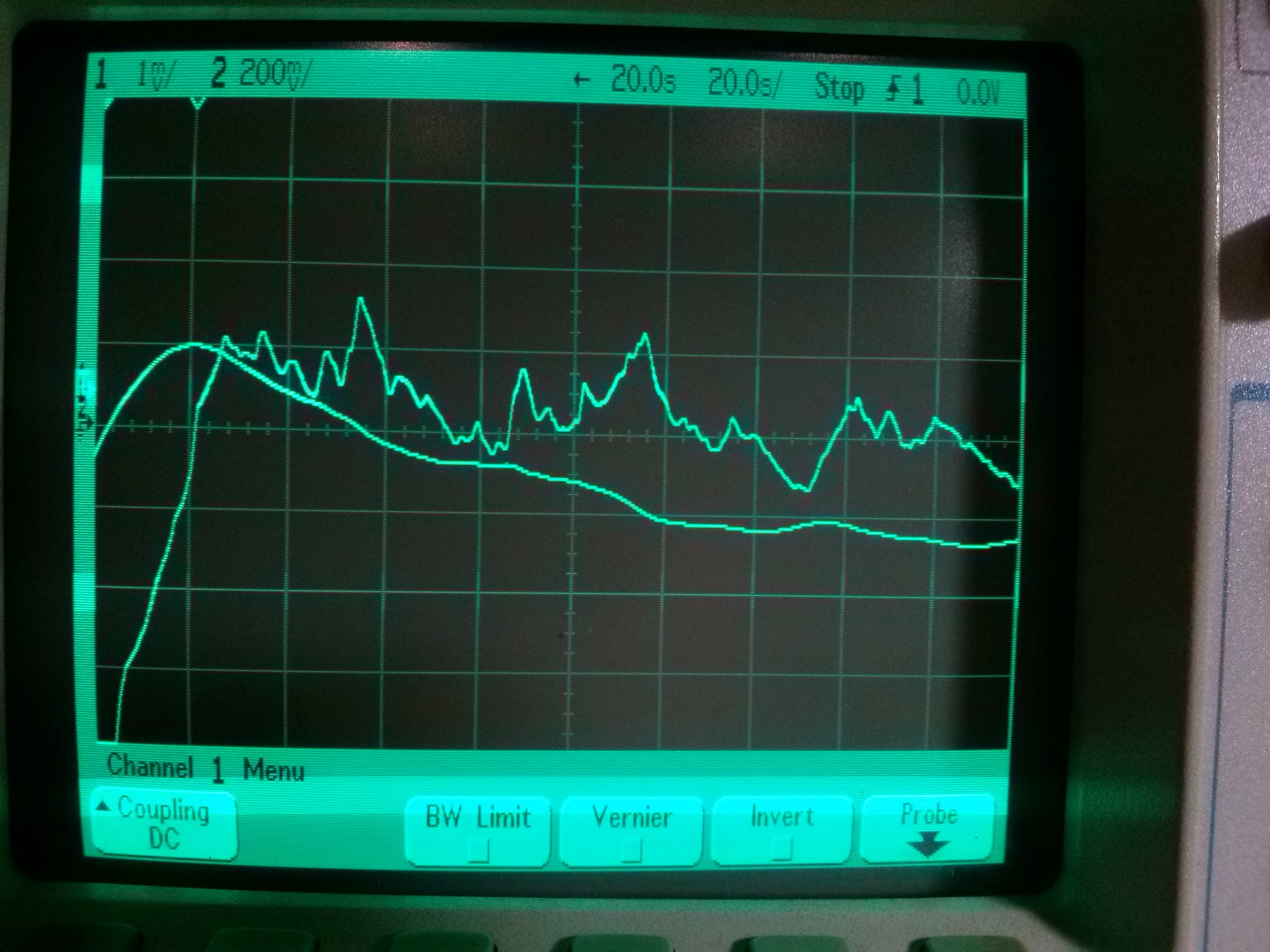

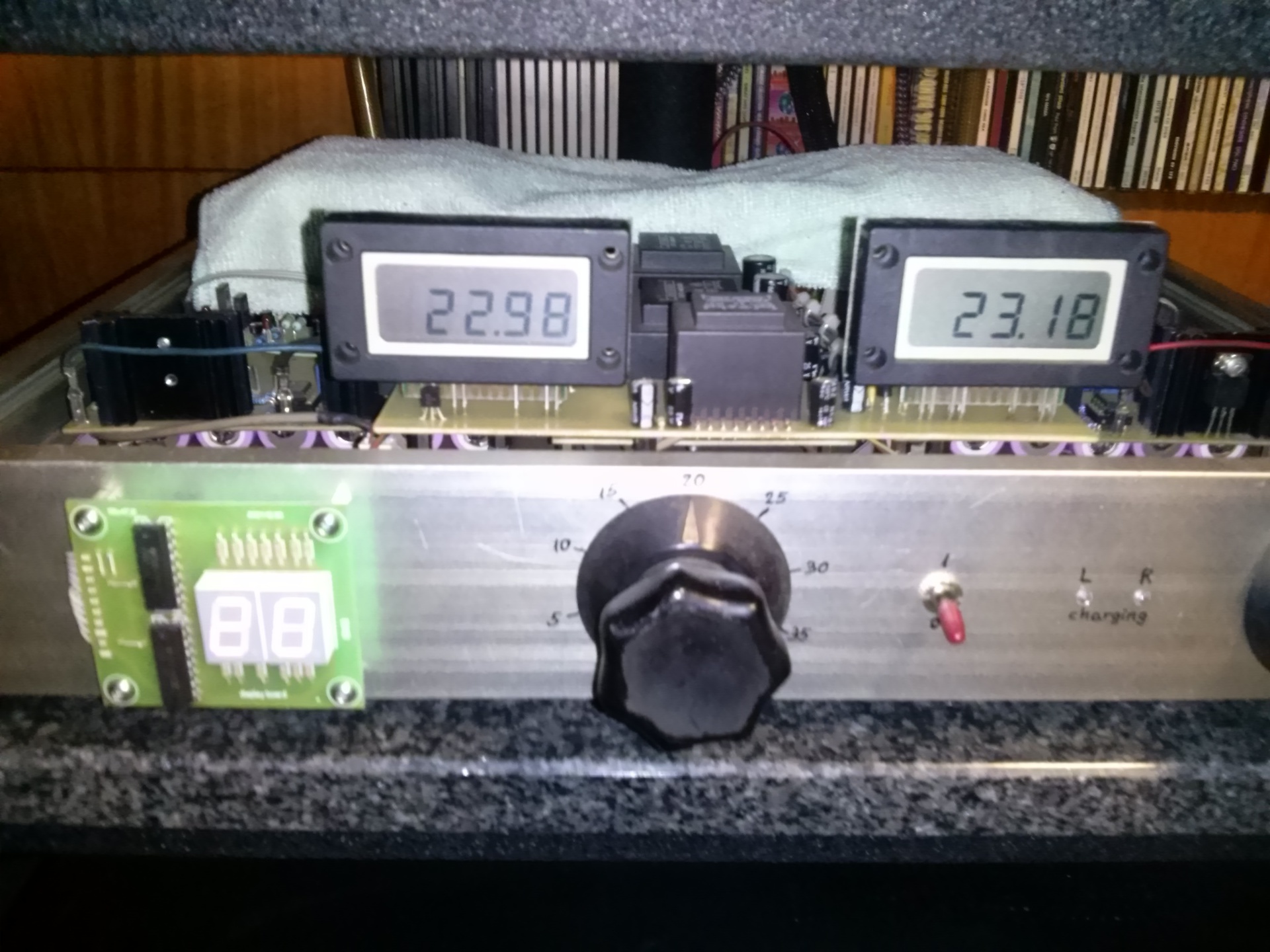

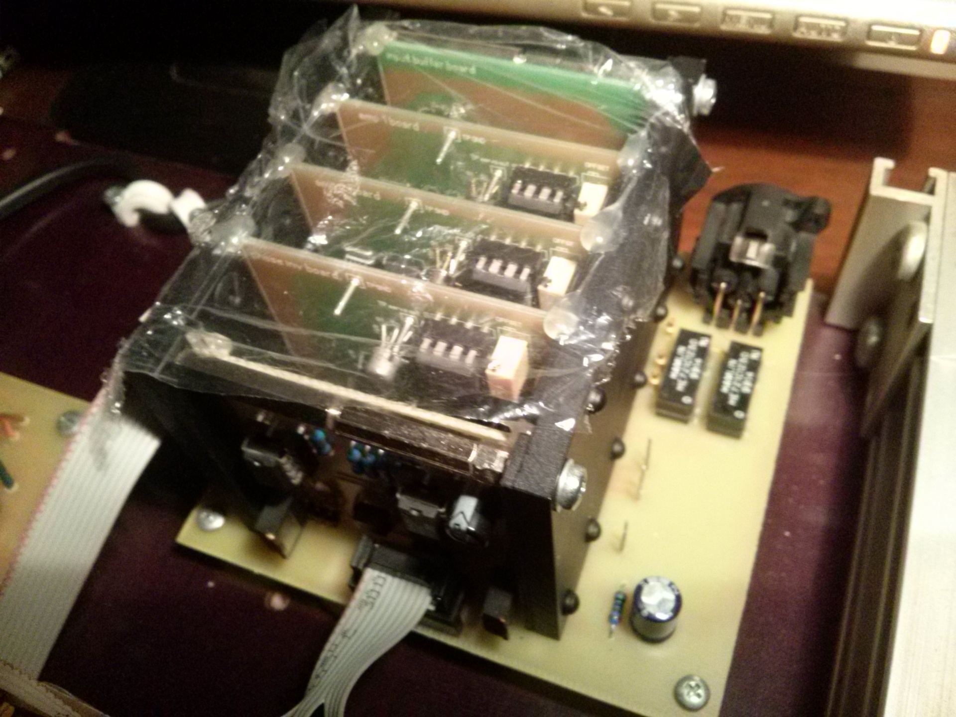

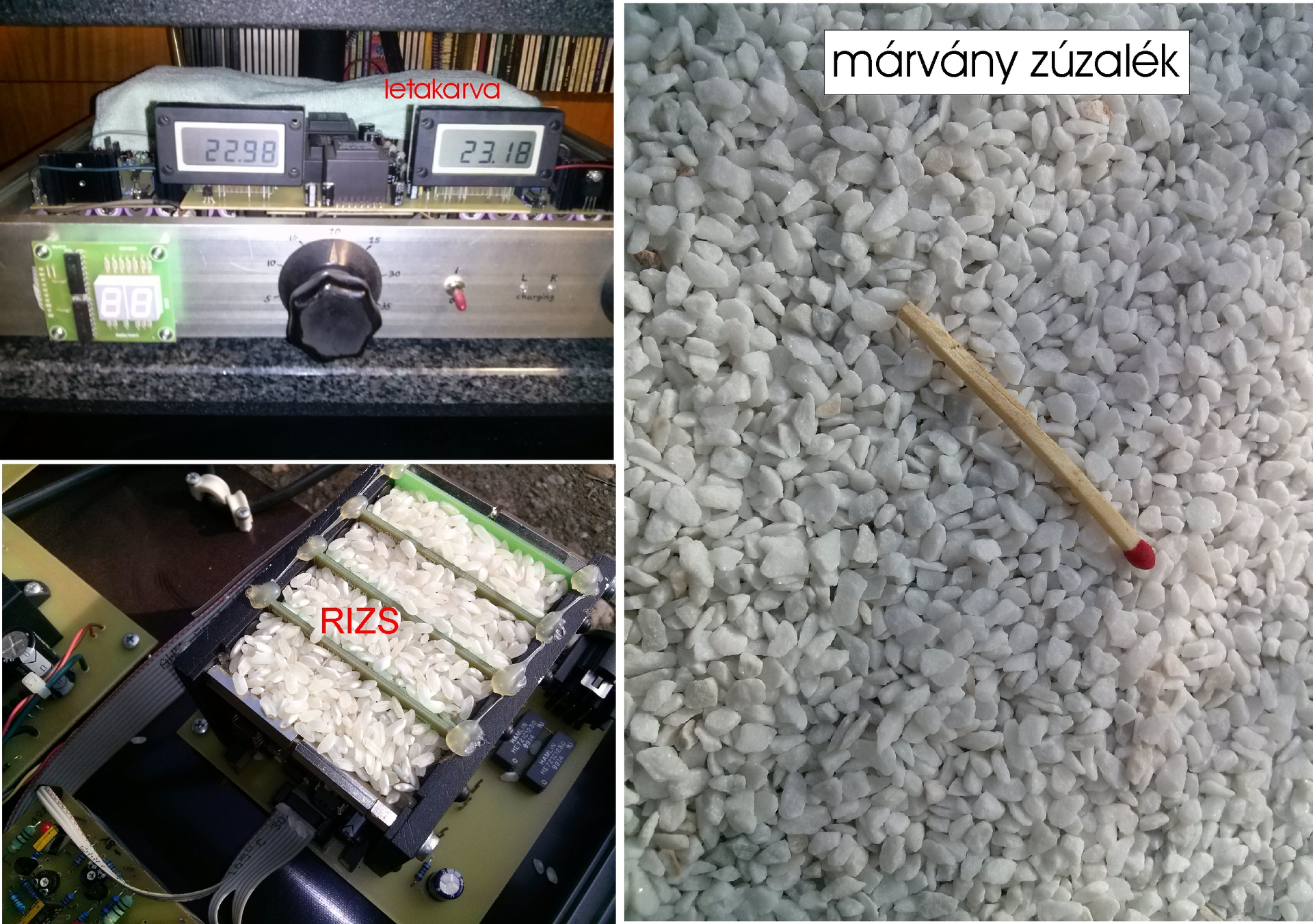

(#) Karesz 50 válasza Karesz 50 hozzászólására (») Nov 2, 2024 / 3
Időközben lecsillapodtak a kedélyek és továbbgondoltam ezt a "letakarásos dolgot". Összefoglalnám a lényeget néhány képben, ha szabad. Ez végre egy olyan torzítás amit simán ki lehet mérni, le lehet szimulálni, ki lehet mutatni... de a hatása a vártnál jóval drasztikusabb.
Az összemontírozott képek csak illusztrációk, a lényeget próbálom velük kifejezni.
Ezt a termikus torzítást szerintem sokkal komolyabban kell venni, mint gondolnánk. Igaza volt Sípos Gyulának és mégsem figyeltünk oda rá eléggé. Amit leírok, az ismét a saját szubjektív véleményem, a saját hallásommal, a saját láncomon és nem kell készpénznek/komolyan venni. Most azt gondolom, hogy amit jobb híján úgy nevezünk, hogy "félvezetős hang" (pejoratív értelemben), azért a hangért jó nagy részben a termikus torzítás a felelős.
Néhány hete elgondolkodtam ezen a légáramlás dolgon, hogy tulajdonképpen ezt a kisfrekvenciás feszültségdriftet a kimeneten, a tranzisztorok körül áramló levegő okozza és ha ezt a légáramlást valamilyen módon megszüntetem, a drift is eltűnik a kimeneten.
Első körben eljutottam addig az előerősítő kísérletben, hogy letakartam a paneleket egy ronggyal. Erről már írtam.
"züm-züm" a második kép címe, mert hát kicsit zümzümnek kell lenni ehhez : ) Aztán tesztelés közben arra gondoltam, hogy a levegő még mindig cirkulálhat a panelek között. Mi lenne ha teleszórnám a modulok közötti teret valami apró szemű izével, ami jó szigetelő, kicsi a dielektromos állandója (tehát szerintem nem lehet műanyag), a hőt meg úgy vezeti ahogy - ott úgy sincs meleg. Van kéznél itthon pl. rizs. És igen. További tisztulás a hangképben minden irányban. A mélye viszont nem igazán tetszett, túl sok lett és az igazán mély hangok (pl. üstdob) "hordósak" lettek. A rizs túl könnyű és rezegni tud - gondoltam.
Másnap irány a díszhal kereskedés, ott elvileg árulnak mindenféle kavicsokat. Nem röhögött a kereskedő amikor mondtam, hogy erősítőbe kell. Vettem kétfélét... ez a márvány zúzalék volt szimpatikusabb (tudományos alapon). Nagyon türelmesen kimostam (az asszony mosta át), mikróban kiszárítottam, aztán rizs ki, márvány be. Aztán tegnap késő estig zenehallgatás. Ezt a hangot kerestem. Állítom, hogy a javulás mértéke az első (letakaratlan) állapothoz képest nagyobb - vagy legalább akkora - mértékű, mint amikor a Yageo ellenállásokat cseréltem Beschlag-ra és az SMD kondikat Kemet-re.
Aztán még tovább gondolkodtam (tudom nem kellene). Ez a termikus izé magyarázat lehet arra, hogy egyesek miért állítják azt, hogy a visszacsatolókörben lévő csatolókondi jótékony hatással van náluk a mély hangokra - és akkor is beleteszik a kondit, ha kapcsolás ezt egyébként nem kívánná meg (nélküle sem lenne DC a kimeneten). Ha a szimulátorba az első fokozattal sorosan "beteszek" egy zavarójelet, ezt az erősítő zárthurkúan erősíti. Tehát mondjuk 20-szoros visszacsatolt erősítésnél, a bemeneti fokozat kisfrekvenciás termikus zaja is a hússzor akkora lesz a kimeneten mérve. A csatolókondi kisfrekvencián egységnyi erősítésűre csökkenti ezt a termikus zajt. Az igazán mély hangok (szerintem) nem jók lesznek ettől a "termikus zajcsökkentéstől", csak másmilyenek.
Gondolatébresztőnek szántam ezt a kis szösszenetet... mint írtam nem kell komolyan venni (de ajánlott).
