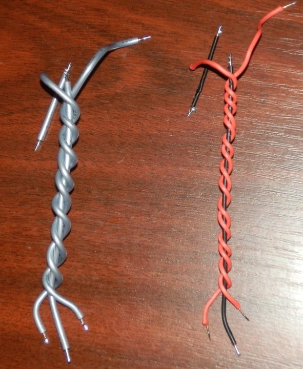

Pl. itt van két készülékeket összekötő "kábel". Mindkettő rövid, "nincs" szerkezete, az ellenállása, a kapacitása, induktivitása ténylegesen elhanyagolható a fentebb említett elektromos viszonyok között: 100Ohm meghajtó-, és 10kOhm bementi ellenállás esetén a 20-20.000Hz sávban. Nincs bonyolító árnyékolás.
Az egyik kábel vagy inkább vezeték anyaga tömör "UP OCC" réz PVC szigetelés, a másik tömör ezüst teflon szigeteléssel.
Azt állítom, hogy ezeket bekötve a berendezésbe olyan szintű a különbség a hangzás tekintetében, hogy akár még vaktesztben is magabiztosan felismerhető.
Mérve nyilván semmilyen különbség nincs a hangfrekvenciás sávban. ( Az, hogy egy mérőpadon 20MHz-en van különbség, az nyilván irreveláns )
Mi akkor a megfejtés?

A kábeles dilemmára egyszerű a válasz, és mégsem megnyugtató. Ha mérve nincs különbség, de hallgatva van, akkor egyértelmű, hogy nem azt mérjük ami hatással van a hallottakra.
Attól mert még nincs meg a különbség kimutatásához szükséges tudás, módszer, technológia, még biztosan tudható, hogy ott van az a bizonyos különbség.

(#) Skori válasza shany hozzászólására (») Dec 16, 2024 /
Nyilván csak tippelek, de a kép alapján ilyesmire gondolnék:
- eltérő az erek összecsavarása, ezért a zavarérzékenység is más
- az eltérő dielektrikum miatt eltérő a kapacitás az erek között
- másmilyen a csatlakozó
- más frekvencián rezonál (tudom ez n*100MHz-es tartomány), de az összeszedett nagyfrekvenciás zavar sok készülék bemenetén zajként demodulálva jelenik meg.
Niylván ez könyezetfüggő.
- a sima összecsavarás, árnyékolás nélkül, ugyanakkor asszimmetrikus összeköttetéssel, eleve nem ad elegendő zavarelnyomást, (szimmetrikus jelvezetés esetén sokkal jobb lenne a helyzet).
Ilyen módon még attól is függhet, hogyan van éppen meghajlítva a kábel, vagy milyen távol van mondjuk a hálózati vezetéktől.
Magyarul eleve hibás koncepciókkal dolgozuk.
Az audiofil berendezéseknek műszakilag is a legjobb szinvonalat kell(ene) képviselnie, egy gyári készülék esetében min. elvárható lenne a szimmetrikus be/kimenetek megléte, és ezek használata.
Nekem nincs drága berendezésem, és a fülem sem olyan mint huszonéves koromban, de egy rosszul árnyékolt kábel negatív hatását simán meghallom, asszimmetrikus jel esetén, egy ilyen árnyákolatlan összekötést meg pláne, még akkor is ha színaranyból vagy éppen szupravezetőből van.
Másképp foglamzava:
- ha valaki két ilyen kábelt között hall különbséget az lehet reális, és sokféle oka is lehet.
- ha valaki ilyen kábelt hall jónak, akkor az az a kategória akinek szüksége van alapzajra és torzításra is, hogy jónak halljon valamilyen rendszert.
Valamelyik fórumtémában beszéltünk erről, hogy egy milliós tételbe kerülő "audiofil" végfok műszaki paramétereit megnézve, a jel/zaj viszony ha jól emlékszem olyan 80dB körülire jön ki. Erre én azt merészeltem írni, hogy mitől audiofil az, ami a zene csendes részeit elfedi az alapzajával?

(#) shany válasza Skori hozzászólására (») Dec 16, 2024 / 1
Nem akarod érteni.
- 20kHz felett több mint 100dB/oktáv meredekséggel sávhatárolt jelekről beszélünk.
- ezek a kábelek nem visznek értelmezhető zavarjelet a rendszerembe, tehát amit meg tudnék hallani ( nagy hangnyomásra, több mint 110dB-re képes rendszerről beszélünk, a teljes saját zaját csak úgy hallom, ha rálapítom a fülem a magashangszóróra...)
Ha pl. a fém készülékburkolaton belül vezetem a jelet rajtuk keresztül kb. 10cm hosszon, pontosan ugyanolyan geometriai pozícióban ( nem összecsavarva ), akkor is pontosan hasonló jellegű, csak valamivel kisebb mértékű a hangbeli különbség.
Ezt a különbséget maga a drót okozza. ( pl. az anyaga )

(#) majkimester válasza shany hozzászólására (») Dec 16, 2024 / 2
Az egyik vezetékednél 3 eret látok, a másiknál csak kettőt.
Mi célt szolgál a harmadik ér?
Azt írtad, hogy olyan szintű különbség van a kettő között, hogy akár vakteszten is meghallanád. A különbséget hallanád meg, vagy be is tudod azonosítani melyik melyik?
Ez a különbség valamelyik javára egyértelműen kedvez, vagy inkább csak más hangzást kapsz, de nem eldönthető egyszerűen melyik a jobb?
Akik kólát isznak egyértelműen el tudják dönteni, Pepsi vagy Coca, de az már csak személyes preferencia kinek melyik ízlik jobban. Ha neked az egyik jobban ízlik, akkor az a jobb?. Igen, neked egyértelműen az a jobb. De sok más ember lehet, hogy mégis a másikat választaná.
A kettőt azonos hossz, azonos kivitel, azonos csatlakozókkal lehetne igazán összehasonlítani, és tényleg vakteszten. Az már befolyásolja az embert, hogy tudja, milyen anyagokból készült.
Abban, hogy valaki ezüst vezetéket ad el, vagy silver-gold kondenzátort, abban üzlet van. Abban, hogy szimmetrikus legyen a jelátvitel, vagy forrasztás helyett réz-réz hegesztett csatlakozások legyenek. NYÁK helyett meg térhálós szerelés legyen, más kapcsolástechnika, stb., abban nincs üzlet. legalább is az előzőek forgalmazójának. Ez a része a marketingről szól. Érdemes-e befektetni az elsőbe, vagy második módon még jobb eredmény lehetne elérni esetleg kisebb ráfordítással?

(#) shany válasza majkimester hozzászólására (») Dec 17, 2024 /
- 2 vezeték van mindkét esetben
- a különbség azt jelenti, hogy meg konkrét hangi jellemzőket tudok társítani mindkét dróthoz egyenként, valamint ez a fajta különbség következetesen fennáll oda-vissza cserék esetén is.
- a jó/jobb nyilván csak a számomra jelent jót/jobbat, ez rész lenne itt a szubjektivitás
- remélem, a két vezetéket jellemző paramétersereg nagyságrendi eltérése így képről is megbecsülhető. A fentebb megadott lezárások és frekvenciatartomány függvényében át kellene látni, mekkora eltérést okozhat az eltérő geometria: ténylegesen elhanyagolható
- a vakteszt csak relatíve nagy különbségek kimutatására alkalmas megbízhatóan. Általában azok hivatkoznak rá perdöntő bizonyítékként, akik nem hajlandóak figyelembe venni, vagy megismerni az alapvető korlátait
- mint írtam, akinek van 20 féle sokezerforintos kondenzátor a fiókban, és csak egyet kiválaszt közülük amelyik tetszik, és azt használja, annak költségek szempontjából teljesen mindegy, melyiket választja.
Pl. az előerősítőmbe ellenállás típusokat próbálgatok 2 pozícióba, valamint puffer kondi típusokat. Jóval 200eFt-t költöttem csupán erre. A közülük kiválasztott alkatrészek értéke 10eFt. A többi marad a fiókban, kidobott pénz.
- a drót csupán egy alkatrész, a kondenzátor szintén.
A tecnológia: a szimmetrikus jelátvitel, légszerelés, stb szintén üzlet a gyártónak, hiszen a hifisták egy-egy megcélzott szegmense konkrétan ezekre gerjed, avagy eleve elfogultak vele szemben...
Belső vezetékezés teszt ( nyilván ez sem jó példa, már 10MHz-n is látszódna...)
