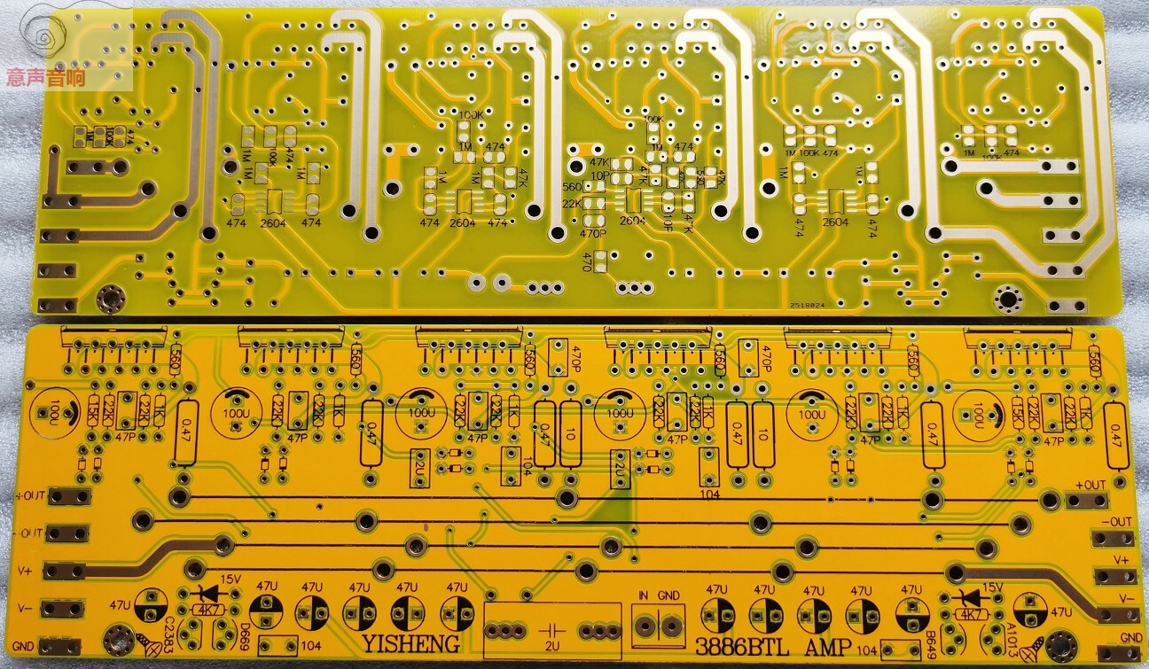

(#) Skori válasza shany hozzászólására (») Kedd, 11:19 /
A képen levő erősítőben 12db LM3886 látszik. Arról van valami infó, hogy ezek hogy vannak összekötve egymással? (pl. 3-3 párhuzamosan, és ezek hídban, majd ugyanez a másik oldalon, vagy más elrendezés...)
(#) shany válasza Skori hozzászólására (») Kedd, 12:18 / 1
Nem tudok biztos információt. Vélhetően "3-3 párhuzamosan, és ezek hídban" működik, mert másképp nem is nagyon lehet. A képeken is úgy látszik, hogy váltakozva vannak elhelyezve a nem invertáló és az invertáló jelet kapó LM3886-ok, majd a (belül kettős) síneken összegződnek a jelek.
Mivel van szimmetrikus és aszimmetrikus bemenet is, így kell lenni valamilyen áramkörnek, amelynek a kimenetein előáll az adott csatornában a nem invertált és invertált meghajtójel a végfokok számára mindkét esetben.
Nem tudok pontos klónról, talán ennek lehet valamennyi köze ahhoz az eredeti változathoz, ahol nem használnak egyedi DC offset potmétereket....
https://www.diyaudio.com/community/threads/yisheng-lm3886-btl-ampli...06862/
https://www.aliexpress.com/item/1005004022763953.html?spm=a2g0o.pro...rom%3A
Meg persze van tudomásunk másféle megoldásról is:
https://neurochrome.com/collections/power-amplifiers/products/modulus-686
De én nem szeretnék LM3886 rajongó szerepbe kerülni...ez csak egy eszköz erősítő építésre...

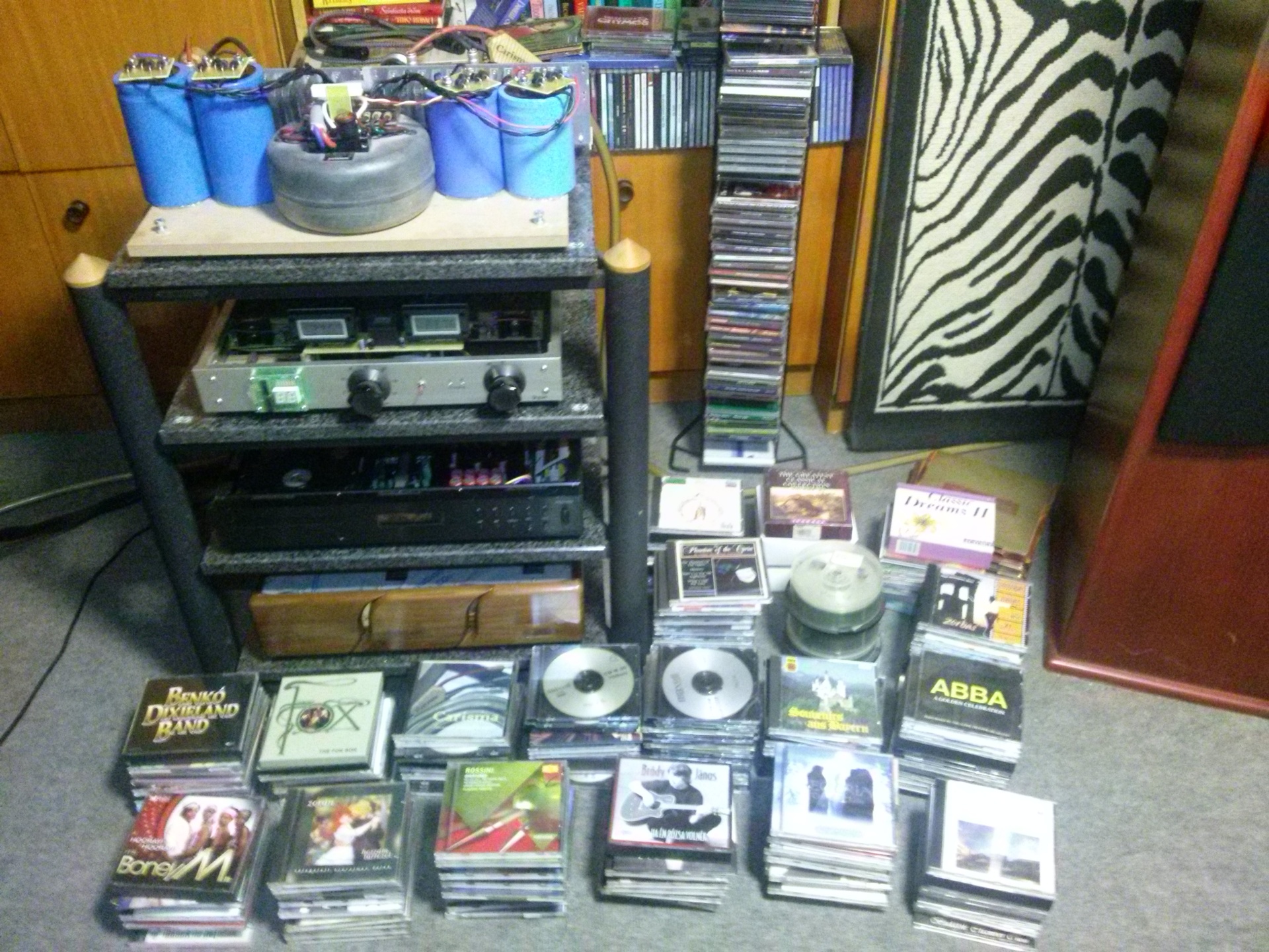

(#) Karesz 50 válasza shany hozzászólására (») Sze, 6:52 / 1
A HEED Obelisk volt - nem ez a rendszer, ezt egy másik hirdetésből nyúltam le - de ilyen előfok külső táppal és az egy dobozos Obelisk végfok (ami itt a fórumon a HTA30). Szerintem ez kis HEED nagyon jó választás annak aki nem hozzánk hasonló megszállott, hanem csak simán zenét szeretne hallgatni jó minőségben. Nyugodt, kiegyensúlyozott, nem tolakszik, viszonylag részletgazdag hankép, kicsit sávhatárolt... talán emiatt nyugodt hangú. Egy kis 6 liter körüli Focal hangdobozzal teljesen hallgatható volt a lakótelepi "kis szobában".
Több Kalákám és több Cseh Tamásom is van. Igazából ma már azokkal a lemezekkel szoktam tesztelni amik kritikus hangúak, ún. "rossz felvételek". Van 9 Kari Bremnes lemezem (2 eredeti, többi írott). Ezek tudnak sziszegni egy közepes hangú láncon. Nagy Laci (l'auditeur) fel sem tette őket a 40 milliós Gryphon tornyára. Van 13 Julia és Angus Stone (amiből 4 eredeti). Itt Angus hangja tud bereccsenni és sziszegni. Régi "rossz felvétel" pl. a Mungo Jerry, Simon and Garfunkel, Manfred Mann. Ezeket sokáig nem hallgattam anno, mert elviselhetetlenek voltak. Ma már jól szólnak, de még sok mindenbe bele tudok kötni ha akarok... és akarok. Van 9 Carmina Burana lemezem (amiből 4 írott). Ezt szerintem bármelyik hangmérnöknek lehetetlen vállalkozás jól felvenni és soha semmilyen hifi (hájend) láncon nem fogja az élőt megközelíteni. Meg kell elégedni azzal, hogy (valamennyire) élvezhető legyen. Ma már lehunyt szemmel simán végig ülöm ha olyan hangulatom van. Imádom Sztravinszkijt. A Katona története úgy szól, mintha mintha ott ülnék a karmester helyén. És úgy általában is kezdem megszeretni a "komoly zenét" mióta nem visítanak a hegedűk. Pl. az este fedeztem fel a Hoffmann meséit, Saint-Seans 1. szimfóniáját, egy Gregorian éneket. Ezeket is felvettem a repertoáromba. Az Ave Maria előlépett erről a lemezről demó számmá.
Az ún. demó lemezeket csak ellenőrzésre használom, hogy minden rendben van-e a mély- magas tartományban és a hangtömegeket illetően.

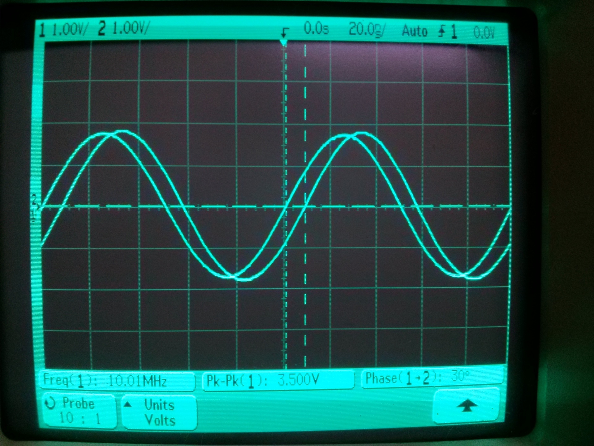

Mértem még néhány dolgot. Nem tudok javítani, csak rontani ezen a kapcsoláson. Talán nem is érdemes tovább piszkálni (vagy csak fáradt vagyok már).
Nagyon szép szinuszt csinál a négyszögből 10 MHz fölött, ahogy ez egy magasabbrendű aluláteresztőtől elvárható.
7 MHz-en a buffernek van 3dB kiemelése, ezzel egyelőre nem tudok mit kezdeni... ilyen.
A 78/7924 is olyan amilyennek lennie kell. Talán ezt majd kicserélem valami jobb stabkockára, de szerintem nem fogok külön segédtápot használni, mert annyit nem fog hozni a konyhára mint amennyit bonyolít a kapcsoláson.
A kimeneti zaj 300 uVpp, ebbe sem lehet belekötni.
Nyitott ki- és bemenettel is halálosan stabil a kapcsolás.

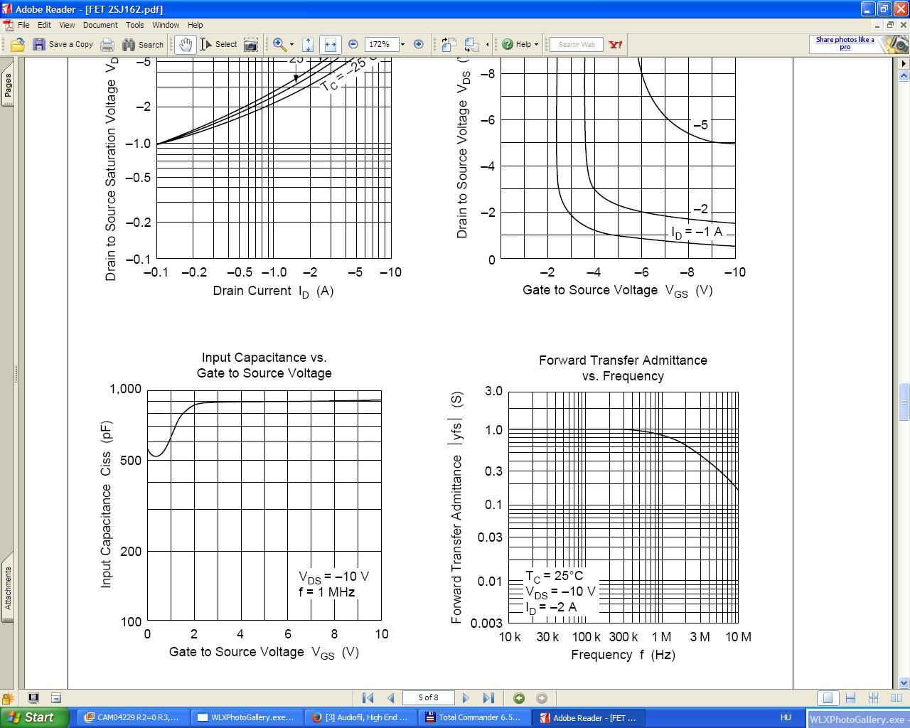

Még egy technikai részlet ami vélhetőleg többeket érdekelni fog. Amikor még csak a buffer fokozat volt kész tudtam mérni pontos gate áramot.
Ez a 2SK1058/2SJ162-re 10uA/A 1kHz-en. Nyilvánvalóan ez 20dB/dekáddal nő a frekvencia növekedésével arányosan. Tehát 10kHz-en 2A kimeneti áramnál 200uA a gate áram. Ennyit kell tudnia a gyakorlatban torzításmentesen a meghajtó fokozatnak.
A -3dB-es pontból visszaszámolva a bemeneti kapacitása (Ciss) 2,2nF a FET párnak.

(#) shany válasza Karesz 50 hozzászólására (») Csü, 8:00 /
Inkább Crss az + a Cgs egy része az utánhúzása miatt

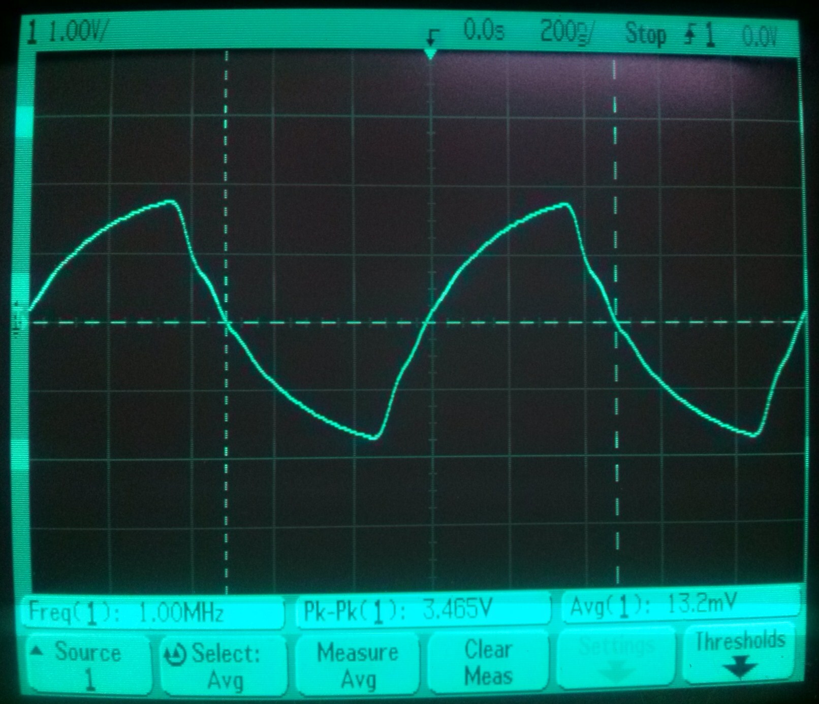

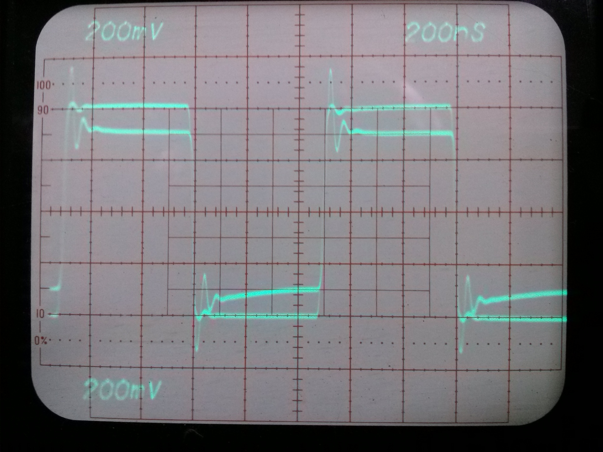

(#) Karesz 50 válasza shany hozzászólására (») Pé, 4:34 /
Igazad van Crss-ről lenne szó, de azt gondolom a hibajavítás feltranszformálta a kapacitásokat, de el is mérhettem/kapkodhattam azt 2.2nF-os kijelentést.
Megpróbálok valami hitelesebb mérést kreálni (újratervezés).
A "gubanc" csúnya, viszont nincsenek szórt kapacitásai és a "leginduktivitásszegényebb" kivitelt lehet így megvalósítani. Megmértem a mérőkábel kapacitását, ez 28pF - és a hűtőborda kapacitását, ez 19pF ha papírfecnivel elszigetelem az asztallaptól és 28pF "simán" az asztalon.
Nincsenek külön source kivezetések, a hűtőborda a kimenet (itt is).

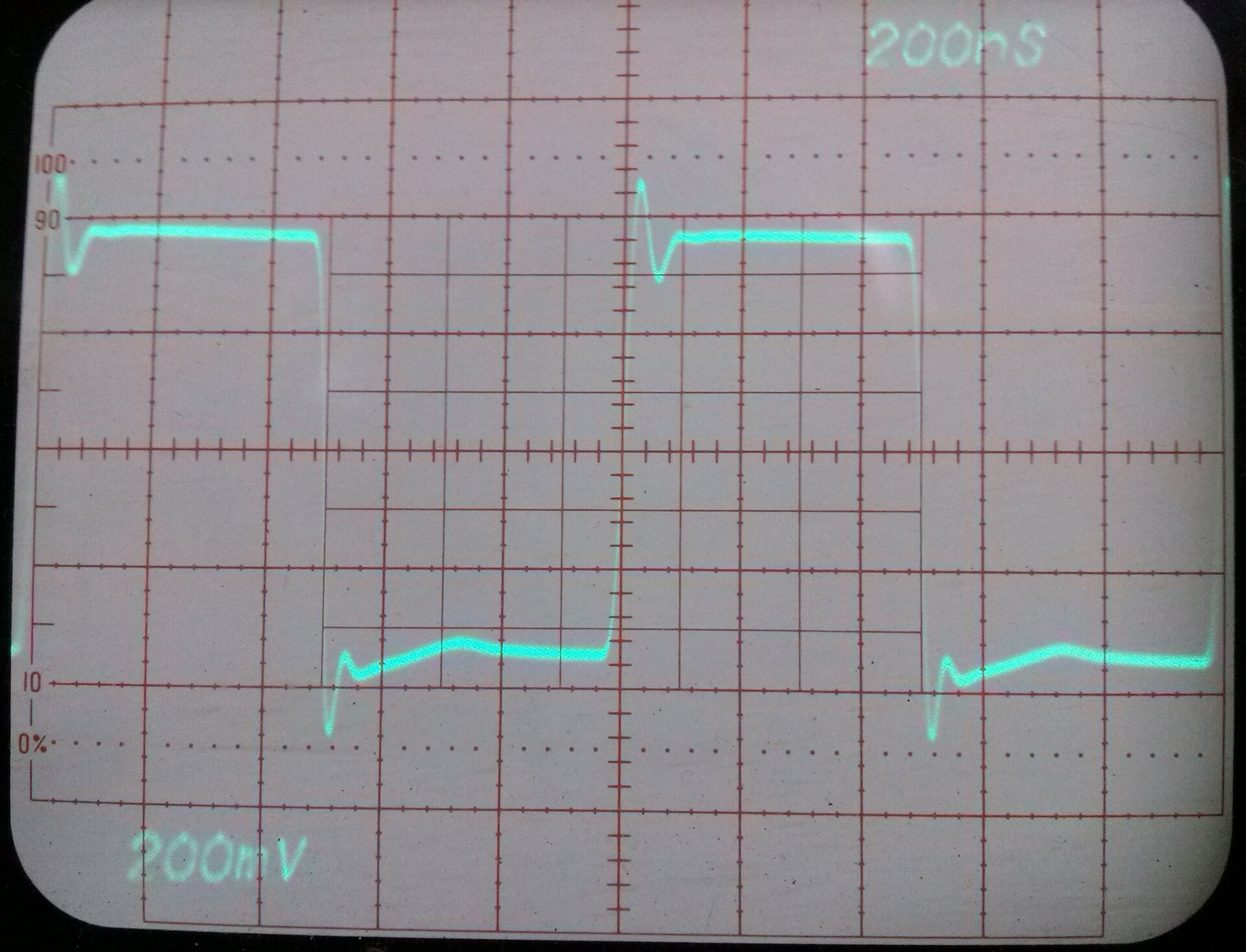

Mutatok mindent. Első körben négyszögjeles mérés 1 MHz-en. Próbáltam meghatározni a legkedvezőbb generátor impedanciát, illetve a gate ellenállások legkedvezőbb értékét.
Nyilván nincs optimum, csak rossz és még rosszabb impulzusátvitel (vagy nagyon le kell lassítani).
Az öreg Tektro még mindig "leveri" a DSO-t hitelesség tekintetében. A szintén öreg Hitachi mérőkábelek is pontosak (bár már nem lehet nem lehet rendesen kompenzálni őket, de ekkora frekvencián használhatóak és pontosan tízet osztanak).
Ezek a laterális FET-ek is vannak 20-30 évesek és (szerintem) nagyon komplementerei egymásnak. Sokan vallják azt a nézetet, hogy a P csatornás FET gate ellenállását érdemesebb kisebb értékűre választani. Talán van benne valami - még folytatom a mérést - csak ezt mos gyorsan kiteszem mert el fogom felejteni mi, micsoda. Talán érdemes lenne összeszerkeszteni a képeket az áttekinthetőség miatt, de most nem töltöm az időt ezzel.
Az utolsó négy fotón (nyilván) a nagyobb amplitúdójú jel a bemeneti jel, a kisebb a kimeneti.
A hozzászólás módosítva: Pé, 4:38

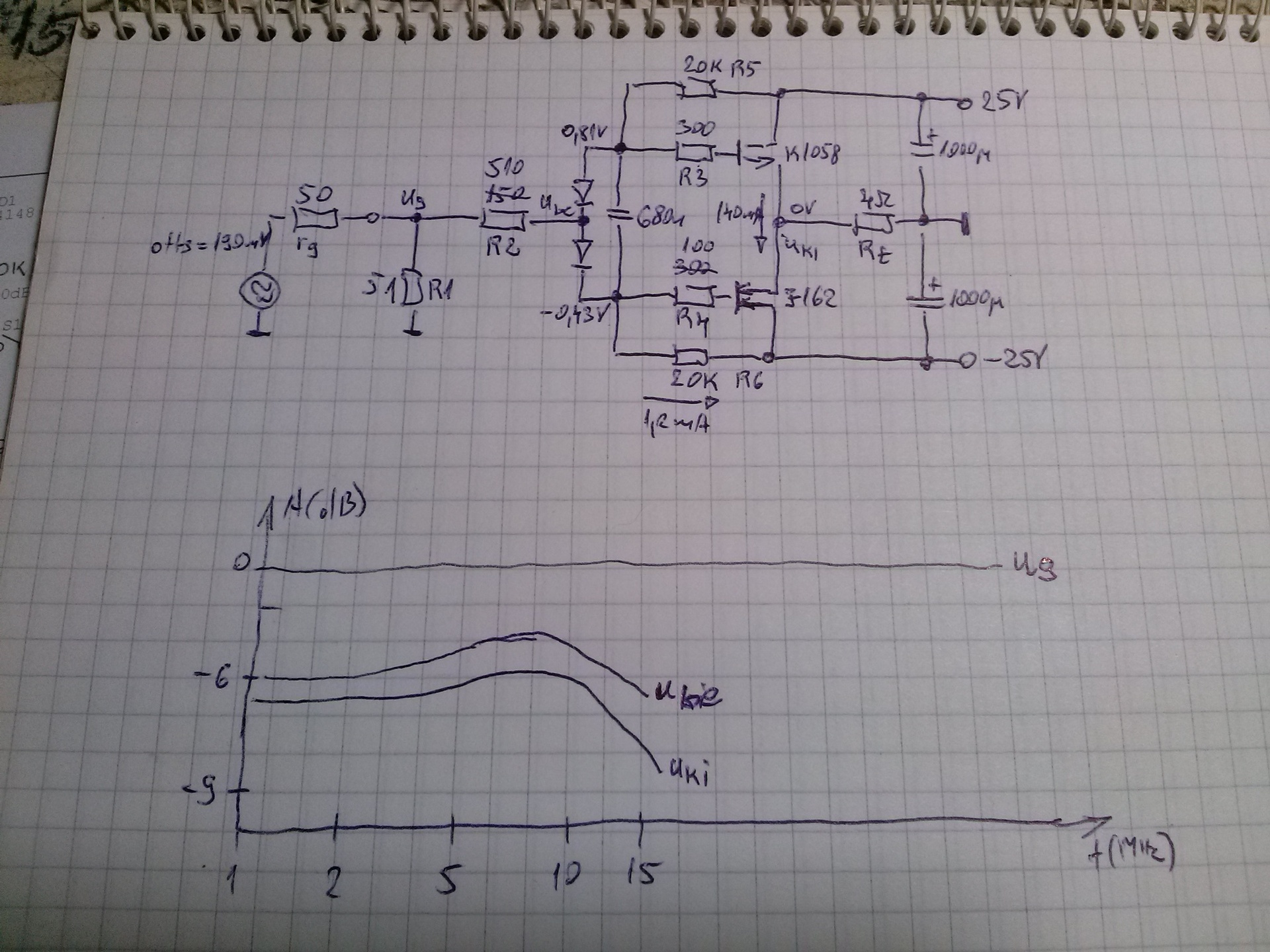

(#) Karesz 50 válasza Karesz 50 hozzászólására (») Pé, 6:46 / 1
Ugye... most arra megy ki a játék, hogy méréssel meghatározzuk a FET-ek bemeneti kapacitását, a legkedvezőbb generátorimpedanciát és a (közel ideális) gate ellenállást.
R2-t kihagyom mert most felesleges.
A 4219-es fotón látható négyszög átvitelből arra lehetne következtetni, hogy akkor lesz szimmetrikus a kimeneti négyszögjel (a túllövés alapján) ha R3=300R és R4=100R.
De növelve a frekvenciát 5- és 10MHz-re, az jön ki, hogy a fel- és lefutóélek akkor azonos élmeredekségűek ha mindkét gate ellenállás 300R.
A digitális szkóp azért mégis jó a háznál, mert nem kell számolgatni. Ha azt feltételezem, hogy a -3 dB-es pont -45 fokos fáziskésésnél van - akkor ebből Cgs+Cgd 38 pF. 1/(6,28*325R*13MHz). Persze ez mindennel változni fog, de talán jó tudni, hogy ekkora kimeneti áramnál, ekkora Uds-nél ennyi. Ha nem számoltam el semmit.
Most 10MHz-en elkezdem növelni a bemeneti feszültséget. Azt látjuk, hogy 4Vpp bemeneti jelnél elfogy a gate áram (az az 1.2mA, ami a 20k ellenálláson folyik). Ezután hiába növelem a bemeneti feszt, a kimeneti áram nem nő tovább.
Ugyanez négyszöggel így néz ki: 4420-as kép. Lezárnak a fetek. Ennyire elég 1,2mA.
Ez a múltkori vitát zárja le amikor arról volt szó, hogy szükség van-e FET meghajtó fokozatra. Ha ilyeneket akarunk mérni akkor szükség van rá, de ha zene hallgatásra használjuk a végfokot akkor nincs. Tervezői hozzáállás kérdése.
A hozzászólás módosítva: Pé, 6:47
(#) tothbela válasza Karesz 50 hozzászólására (») Pé, 10:25 / 2
Tiszteletem!
Régen szerettem volna hozzászólni, de most nem fogtam vissza magam.
Tetszenek a mérések, csupán egy kis kiegészítést szeretnék hozzáfűzni.
Szóval van a fet bemeneti kapacitása. Ez valamekkora, sőt ráadásul két részből tevődik össze. Az adatlapot megfigyelve, de akár a fetet mérve három kapacitást figyelhetünk meg. Ez a három kivezetés között mérhető. A DS közötti szerintem elhanyagolható, mert bár az N csatornás fetnek (most erről a laterális párról van szó) 350pF, a P csatornásnak 400pF, ezek gyakorlatilag párhuzamosan kapcsolódnak egymással, ráadásul a kimenet és a tápsínek (virtuális GND) között vannak, tehát effektíve a terheléssel kapcsolódnak párhuzamosan. 750 pF.
Ettől érdekesebb a GS, illetve a GD közötti. Az látszik, hogy a két fet transzver karakterisztikája meglehetősen egyforma, vagyis alacsony frekvencián valóban kezelhetjük őket ideális komplementer párnak. A fetek meredeksége 0,2-1A közötti drain áramnál 700mA/V körül van. Ebből kiindulva, meghatározhatjuk a gate kapacitást. Az adatlap az N csatornásra 600pF-ot ír GS kapacitásnak, ugyanez a P csatornás esetében 900pF. Van még a GD közötti, ami az N csatornás áll 10pF, a P csatornásnál 40pF. Ez mindig ott lesz, mivel a bemenet és a drain között van, azaz gyakorlatilag a bemenet és a GND között. Ezzel sem foglalkozunk, ez adott. A GS kapacitás hatása a bemenetre viszont érdekes. Mit is lát ebből a meghajtó fokozat?
A korábban említett meredekségből visszaszámolva a kimeneti ellenállása ennek a fetnek 1,5 Ohm körüli. Ha nincs terhelés a kimeneten, akkor a be és kimeneten ugyanakkora a jelváltozás, vagyis a gate és a drain között nincs érdemleges feszültség változás, vagyis a GS kapacitásból alig lát valamit a meghajtó fokozat. Ilyenkor csak a 10+40pF-os GD kapacitások terhelik a meghajtó fokozatot. Ha valós terhelést kötünk a kimenetre, akkor 4 Ohmos terhelés esetén a 600pF GS kapacitásból 163pF-ot, a 900pF-ból 245pF-ot lát a meghajtó fokozat. Ugyanezek az értékek 8 Ohmos terhelésen 95pF, valamint 142pF. Ezekhez természetesen hozzáadódnak a 10, illetve 40pF-ok.
Jó lenne valahogy úgy megválasztani a meghajtást, hogy ugyanolyan viselkedésű legyen a komplementer pár mind a két fele. Lehet velük játszogatni, de az előzőek ők kiindulva látható, hogy a P csatornás fet bemeneti kapacitása (most kimondottan erre a buffer kapcsolásra gondolok) nyitott kimenetnél négyszerese, még rövidzár esetén másfélszerese az N csatornás fet bemeneti kapacitásának. Tehát a soros gate ellenállások variálásával ki lehet kompenzálni a komplementer két fele közötti különbséget, de csak adott terhelésen. Ha változik a terhelés, borul az egyensúly. Én két dolgot tennék. Vagy használnék egyforma értékű soros gate ellenállást és lerontja ám a P csatornás fetet az N csatornás szintjére, azaz 30pF GD és 300pF GS extra kapacitást raknék be, vagy a GS kapacitáshoz nem nyúlnék, az N csatornás fet gate ellenállását másfélszeresére választanám mint a P csatornásé és csak egyetlen kondenzátort tennék az N csatornás fet GD kivezetései közé. Ott ugye 10/40 az arány, de a gate ellenállások aránya miatt ez 10/27 lesz. Tehát 17 pF lenne az optimális kiegészítő kapacitás.
Most ugye felmerülhet a kérdés, mire ez a hajszálhasogatás?
Hát csak. Egyetlen kondenzátor extra beépítése, valamint a két gate ellenállás eltérő értékűre választása. Ja, meg mondjuk kávé közben egy kis matek levezetés. Az pedig mindig kell, akkor is, ha nem sok előny származik belőle.
Ha kicsit hosszúra sikerült, akkor legfeljebb nem olvassa végig csak az, akit érdekel.
(#) Karesz 50 válasza tothbela hozzászólására (») Pé, 11:56 /
Örülök ha valaki figyel és hozzászól - legalább látom, hogy nem csak magamnak írogatok.
Shanynak is köszönöm, tőle is sokat lehet tanulni.
- A meredekség: ennyi fetem van összesen (újak és Banditól kaptam őket ajándékba évekkel ezelőtt Van néhány 2SK134/2SJ49 is a fiókban). Nekem is az jött ki, hogy 0,7A/V a meredekségük (1A és 2A között is) és szerintem kicsi a szórásuk.
- Az adatlapon csak Ciss-ről van diagram és ennél a mérésnél záróirányba feszítik elő Ugs-t.
Feltehetőleg a nyitott fetnél kisebb ez a kapacitás, de csak találgatok. Jó lenne érteni hozzá.
A többi nekem csak egy szám, hogy 10pF meg 40pF... nem tudom mennyi köze van a gyakorlati értékekhez.
- Második körben lecsökkentettem R5, R6 értékét 20k-ról 6.8k-ra (3,6mA előfeszítő áram).
Így már ki lehet vezérelni 15MHz-ig a generátorom maximális kimeneti feszültségére, 10Vpp-re. Ez nem volt váratlan fordulat. Így már jelentős különbség volt a túllövés mértékében a P csatornás kárára CAM4229.
Ekkor újra lecsökkentem R3-at R4 harmadára. Ezzel nem nem javult az átvitel, hanem az N csatornás átvitele "hozzáromlott" a P csatornáséhoz... de legalább szimmetrikus lett.
- Aztán gondoltam egy merészet és R2-t nulláról 510R-re növeltem. A CAM4232-re változott a rajz azt elfelejtettem odaírni, hogy a 20k=6,8k és így már jelentős lett a feszültségosztás (510R*3,3k/510R). Kókányoltam valami Bode-szerűséget is hirtelen - ami nem pontosan fedi a valóságot, csak jelzi.
A lényege, hogy FET-ek berezgése megmarad, csak "el van takargatva". Azzal, hogy csökken a sávszélesség, nő a csillapítás (gyorsabban lecseng a berezgés), de a kiemelés a sávszélen megmarad. Tehát nem javul a fázistartalék... úgy viselkedik, mint amikor egy végfok tranziens hibáit elsimítjuk a bemeneti aluláteresztő RC taggal. Nem javul a hangja a végfoknak, csak mérve nem látszik mitől sziszeg és grízes.
Ez a Cgd kapacitás jó ötlet, ezt még kipróbálom.
(#) Karesz 50 válasza Karesz 50 hozzászólására (») Pé, 12:40 /
Kipróbáltam a Cgd-t. Jó ötlet. Ismeretem, de sose jutott volna eszembe alkalmazni... ehhez is Te kellettél.
Most csak hirtelen 18pF-el próbáltam... igen, ez nem "hozzánöveli" a berezgést a P csatornáshoz, hanem lecsökkenti. Bár ez jár némi torzulással... meg kell hallgatni. A C-vel soros 51R semmit nem csinál, talán érdemes növelni... de mára már elég volt hajnal kettő óta.

Igazából az aszimmetriából eredő probléma az, hogy meredek felfutású négyszögjel az egyik irányban összenyitja a feteket, a másikba pedig holtidőt generál. Természetesen nem annyira vészes ez mint PWM erősítőnél, hiszen itt nem folyamatos a négyszögjeles üzemmód, de vélhetően valamiféle torzítást okozhat. Valamikor olvastam arról is, hogy a komplementer laterális fetekkel épített erősítők éppen az aszimmetrikus viselkedés miatt begerjedhetnek. Én nem találkoztam még a problémával, de lehet hogy valami hibás konstrukció miatt történt valakinek.
Szeretem ezeket a feteket, főleg hogy nem kell foglalkozni a nyugalmi áram stabilizálásával, meg hogy ha földelt kimenetűt építünk belőle, direkt mehet a GND-n lévő hűtőbordára.

(#) tothbela válasza Skori hozzászólására (») Pé, 16:17 /
A választ már megkaptad, de igen. Pontosabban tekintsünk úgy rájuk, mint egy elektroncsőre. Nem szűk réteget lefedő, hanem kimondottan audió célra gyártott fetek ezek. Amit tapasztaltam, a legrégebbi példány és a kegújabb Exicon gyártmányok szinte teljesen azonosak. Valószínűleg a lapkagyártás ezen a téren elérte az optimális megoldást, mint egy Ecc83. Ezt is fogják még sokáig gyártani amíg van rá igény.
Ahogy efgyuri említette, van dupla magos példány is. Tehát nem nagyobb lapka mérettel rendelkező valami, hanem natív két fet lapkája van egy tokban összedrótozva. A paramétereken is ez köszön vissza.

(#) Karesz 50 válasza tothbela hozzászólására (») Pé, 17:48 /
Szerintem nem nyitnak össze. A CAM04220-as sorozatú mérések éppen erről szólnak.
A 2SK1058 adatlapja szerint turn-on time = 180 ns, turn-off time = 60 ns.
A 2SJ162 pedig ton = 220 ns, toff = 110ns.
Tehát a P csatornás gyorsabban lezár, mint az N csatornás kinyit.
És ez már a több MHz-es tartományban történne. Ez a mostani deszkamodell is csinált olyat mérés közben, hogy 7 MHz felett hirtelen megszűnt a kimeneti jel... csak akkor még nem tudtam mitől van ez. És még sok mindent mást sem tudok.

(#) tothbela válasza Karesz 50 hozzászólására (») Pé, 20:54 /
Ez az összenyitás természetesen túlzás volt, inkább azt akartam jelezni hogy az egyik irányban a nullaátmenetnél növekszik az áram, a másik irányba pedig csökken.
