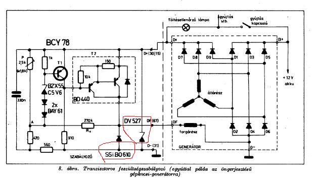

(#) Akashi hozzászólása Okt 17, 2011 /
Találtam egy egyszerűbb kapcsolást,de nem tudok beazonosítani két alkatrészt. Segítsetek!
BO610, és DV527. Egy dióda, és zéner, de milyen paraméterekkel? Nem találok ezekről semmit.
(#) Akashi válasza (Felhasználó 13571) hozzászólására (») Okt 17, 2011 /
Nekiugrok, ez az előző egyszerűbbnek tűnik. Munkagépre kell, + tartalékba is egy. Talán kevesebb alk.=kevesebb meghibásodás. Ha jól működik szilikonnal kiöntöm, hogy vízálló legyen.
