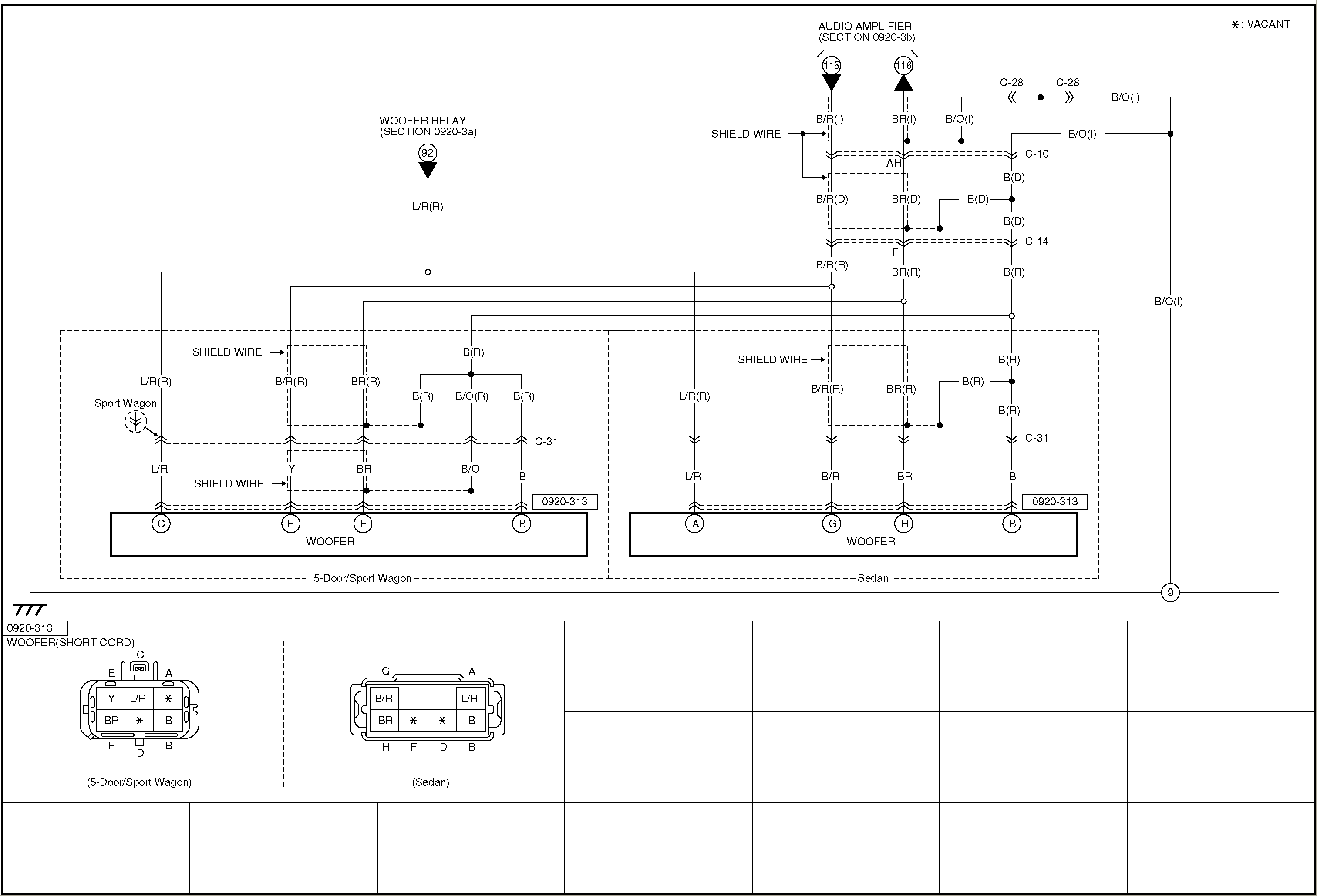

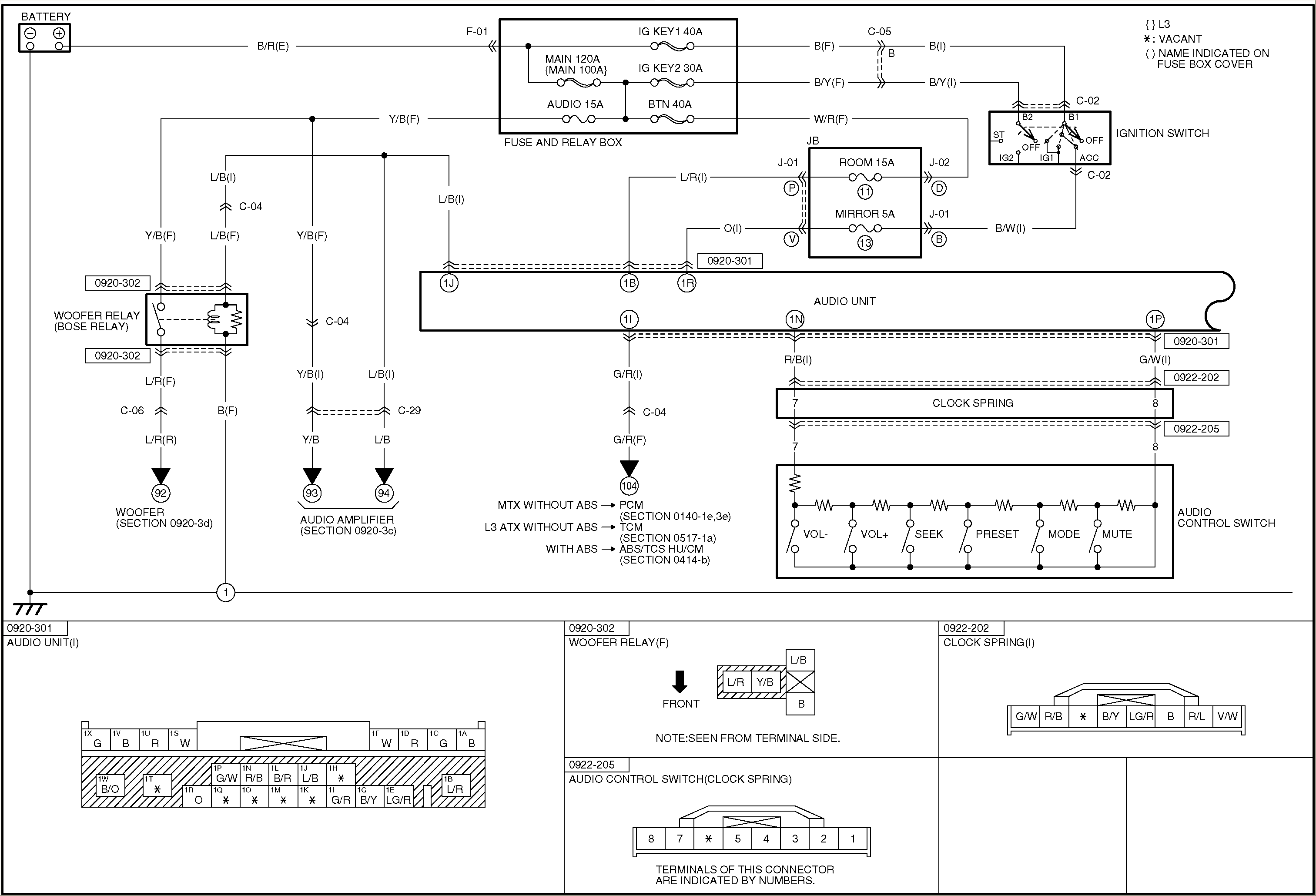

(#) csimasz5 hozzászólása Márc 24, 2008 /
Hali mindenki!
A segítségeteket szeretném kérni.
Van egy Mazda 6-om gyári bose rendszerrel.
Jól szól de a sub-ja gyengécske.A kalaptartóban van egy bose aktív sub hangszóró.
Gondoltam a hátra menő jelet rákőtőm egy erősít+subládára.
A gond hogy a jel nem szabványos RCA az erősítő jelzi hogy a jel negatívja nem test -.
Ahogy mértem a jel a két vezeték között 1,5 2,5 v de a jel negatív és a kocsi testje között kb 0,8 v ot.
Hogy lehet úgy megoldani hogy a jel negatívja test legyen hogy az erősítő ne reklamáljon?
Működni működik rendesen,csak félek ha így hagyom elszáll valami előbb utóbb.

(#) csimasz5 válasza aflmor hozzászólására (») Márc 26, 2008 /
Nem igazi hangszóró jel!
Ugyanis a kalaptartóban van egy "Aktív" 23 cm -es hangszóró.
(a hangszóró aljára van szerelve egy kis erősítő)
Ide csatlakozik 4 vez 2 jel 2 táp.
A jel nagyságrendileg RCA de a negatívja nincs az autó testjével azonos potenciálon!
Az erősítő (Alpine v12 4csat)jelez hogy nem okés a negatívja az rca jelnek.
Minden működik rendesen csak félek hogy ha így hagyom idővel valami elszáll!
Arra kellene megoldás hogy a gyári sub jel negatívját valami módon azonos legyen a kocsi negatívjával vagy mi!
