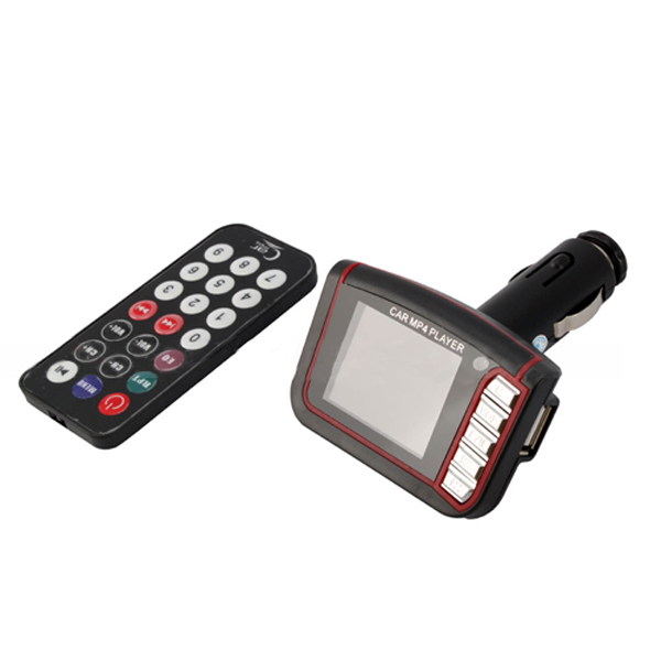

Nem egészen a témához tartozik de egy kicsit. Vettem egy 1.8"-os transmittert ami kiválóan működik egy dolgot kivéve. A videó részre még nem tudtam olyan filet rátölteni amit felismer. A kérdés: tudja-e valaki, hogy milyen formátumú videót lehetne rátenni amit lejátszik? A leírások elég szűkszavúak SCV valamint AMV file támogatást ír de ezeket a formátumokat nem találtam konverterben. A mellékletben a készülék képe. Köszönöm: Gábor

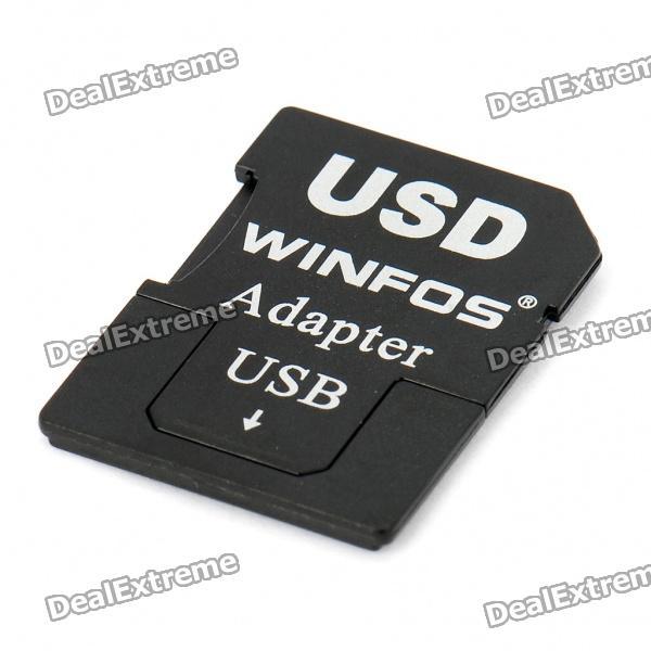

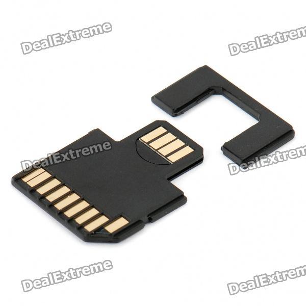

Megépíteni nem tudod. Ez amit linkeltél nem ilyen. Ez egy MicroSD-SD-USB adapter. Fura jószág, kártyaolvasó nélkül tudod USB-vel is használni.
Vegyél egy SD kártyát és egy olvasót, vagy egy ilyet meg egy MicroSD kártyát és kész, ennél hogyan gondolod olcsóbban megépíteni? A hozzászólás módosítva: Nov 20, 2013
Nem értem miért bonyolítod a helyzetet.
Hogyha az autórádiód az SD kártyát fogadja, és nincs a számítógépeden SD foglalat, akkor veszel egy ilyent, felveszed a zenéket vele a pcről, aztán átteszed az adapterből a rádióba és haddszóljon!
