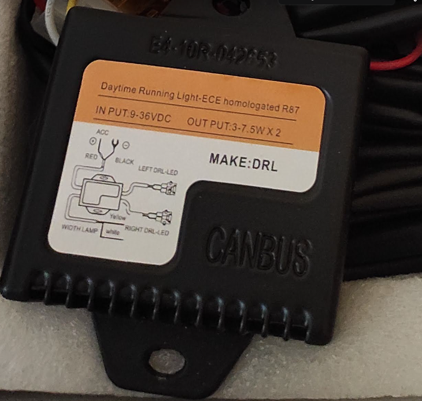

(#) Trianta válasza uniman hozzászólására (») Jún 3, 2024 /
A vezérlõhöz mellékelt rajz szerint kötöttem be, azon nincs említve, hogy nem szabad a gyújtásszálra kötni...
(BMW az autóm.)
Akkor ki is hagyhatnám a vezérlõt és elegendõ csak a relé és a dióda.

(#) Trianta válasza uniman hozzászólására (») Jún 4, 2024 /
Ez a rajz van a vezérlőn, így kötöttem be. A sárga vezeték (lekapcsolja a ledeket) megy a helyzetjelzőre, a fehér vezeték (csökkenti a fényerőt) nincs bekötve.

(#) uniman válasza Trianta hozzászólására (») Jún 4, 2024 /
De hol a "beépítési útmutató", nem adtak hozzá (papíron)? Elolvastad a linkemről elérhető leírást?
A dobozon ott van a CANBUS felirat... az autódról a kérdésemre nem válaszoltál!!! CANBUSos vagy nem?
Nincs másik rajz, csak az van amit lefotóztam.
Elolvastam a leírást amit belinkeltél, azért is írtam, valószínűleg elegendő csak egy relé+dióda, a vezérlő nem is kell...
BMW X3 E83, szerinetm I-BUS-os.
Ezt nem értem...de az én rajzomon a "relé+dióda" a tápot kapcsolja rá a vezérlőre. A vezérlőn keresztül meg a LED lámpák vannak bekötve. A CANBUS kapcsolgatja azokat. Vannak bizonyos szabályok, hogy a DRL mikor világíthat. Az I-BUS-t nem ismerem
