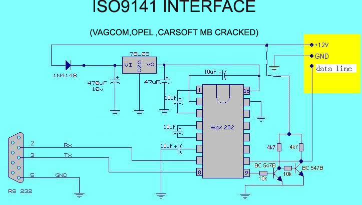

(#) Valteri válasza Dudus hozzászólására (») Feb 29, 2008 /
Hali
1998-as évjáratú VW Golf IV-hez jó a mellékelt illesztő?
Amennyiben nem , akkor milyen szabványt használ és milyen eszközt kell építeni hozzá. Hibakód olvasásra kellene
Előre is köszi az infót.
(#) Dudus válasza Valteri hozzászólására (») Feb 29, 2008 /
Ismerem azt a rajzot, de nem szeretem. Nem kezeli korrekten a K és az L vonalat , nem illeszkedik a Buszhoz sem.
Én ezt építeném meg ehhez az autóhoz.
Először is köszi a gyors reagálást!
Valami más rajzod nincs véletlenül, amibe nem kell ilyen speciális IC. Egyébként hol lehet beszerezni?
Hát a rövid válasz, hogy boltban
Kb. 200Ft - ba kerül, lehet helyette SI9241AEY-t vagy SI9243AEY-t használni.
Meg lehet építeni diszkrét elemekből is de ennél jobbat nem lehet összerakni.

(#) bbalazs_ hozzászólása Márc 3, 2008 /
Azt szeretnem kerdezni, hogy ha magam szeretnek kommunikalni a computerrel (mindenfele chip nelkul), akkor ha megepitem a sima kettranzisztoros kapcsolast es ugy kiserletezem, akkor elronthatok-e valamit a computerben?
A computer a hibas kodokra, probalkozasokra siman hallgatassal reagal vagy pedig letilt?
Tudja-e valaki, hogy hogyan kell inicializalni a kommunikaciot?
Mennyi ido mulva kell ujra inicializalni, ha egyszer nem fordulunk hozza bizonyos idon belul?
Valaszaitokat elore is koszonom.
(#) Dudus válasza Pisti72 hozzászólására (») Márc 4, 2008 /
Nem tudja
Itt láthatod.
(#) Dudus válasza bbalazs_ hozzászólására (») Márc 4, 2008 /
HA korrekt az adaptered nem tudsz hibát csinálni benne. Ha találomra küldözgeted az adatot max átkódolod és nem fog menni vagy hibát ír ki, de ha korrekt programot használsz vagy maradsz a standard OBD2 - es kódoknál nem lesz baj.
Inicializálni sokféle képen lehet. Van amit az L-vonalon van amit a K-n és ott is többféle eljárással. Erről nem sok infót találsz a neten. Szerintem vegyél egy ELM chipet, az korrekten kezeli a kapcsolatot és monitorozd a portot, hogy mikor mit csinál. Így könnyebben meg tudod fejteni.
(#) bbalazs_ válasza Dudus hozzászólására (») Márc 4, 2008 /
NEM akarok ELM chipet. Rendkivul ellenszenves a ceg eladasi politikaja. A cucc egyebkent igy ranezesre egy felprogramozott mikrokontroller.
A kocsi OBD-II-es kompatibilis (elvileg). Eloszor csak standard kodokat kuldozgetnek.
Az inicializalasrol sajnos ellentmondasos infokat kaptam, aszondja 5Hz-en kell adni valamit, aztan atallni 10400-as baudrate-re, aztan onnantol kezdve mar standard kommunikacio.
Most rendeltem si9243-at, azzal megoldom a szintillesztest. Csak jo lenne legalabb valami peldaprogram, mert ami leirast talaltam, mind mashogy inicializal (nem a gyors/lassura gondolok!)
Tudsz valamit a kodok elkuldeserol? Mi az a header resz? Az a PID? Cheksumot hogyan szamolunk?
Elore is koszonom valaszod.
