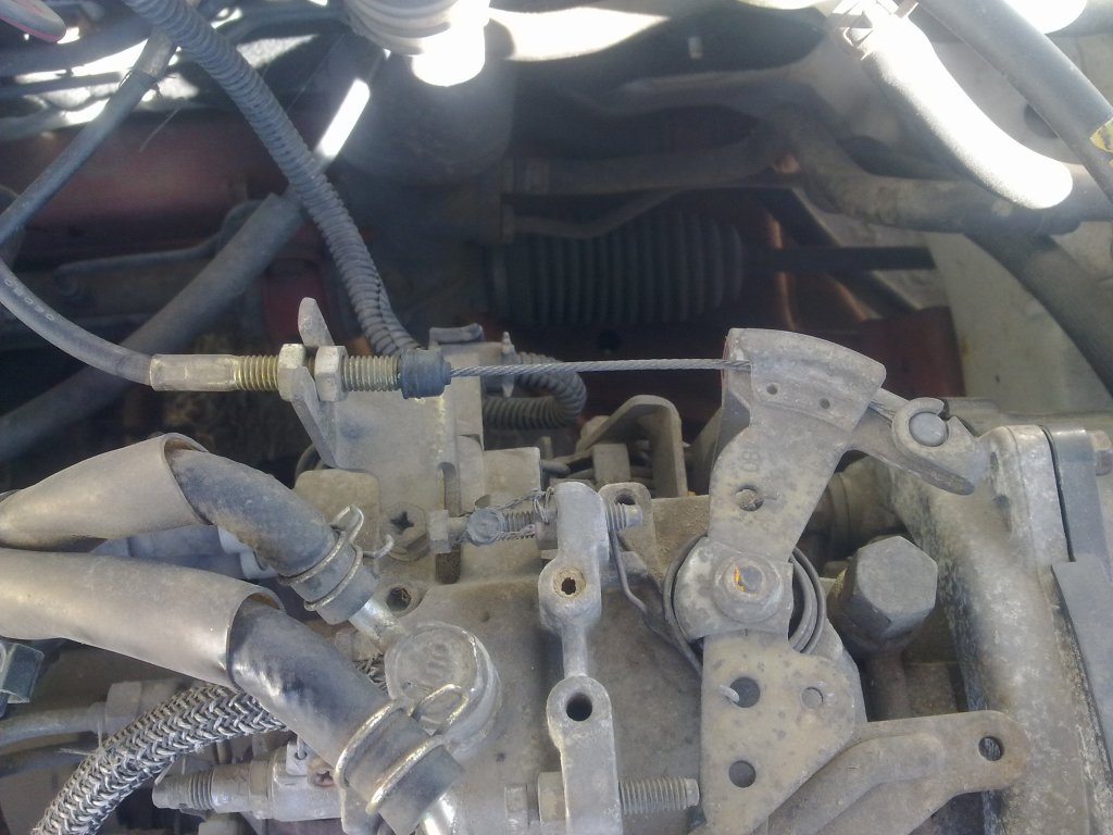

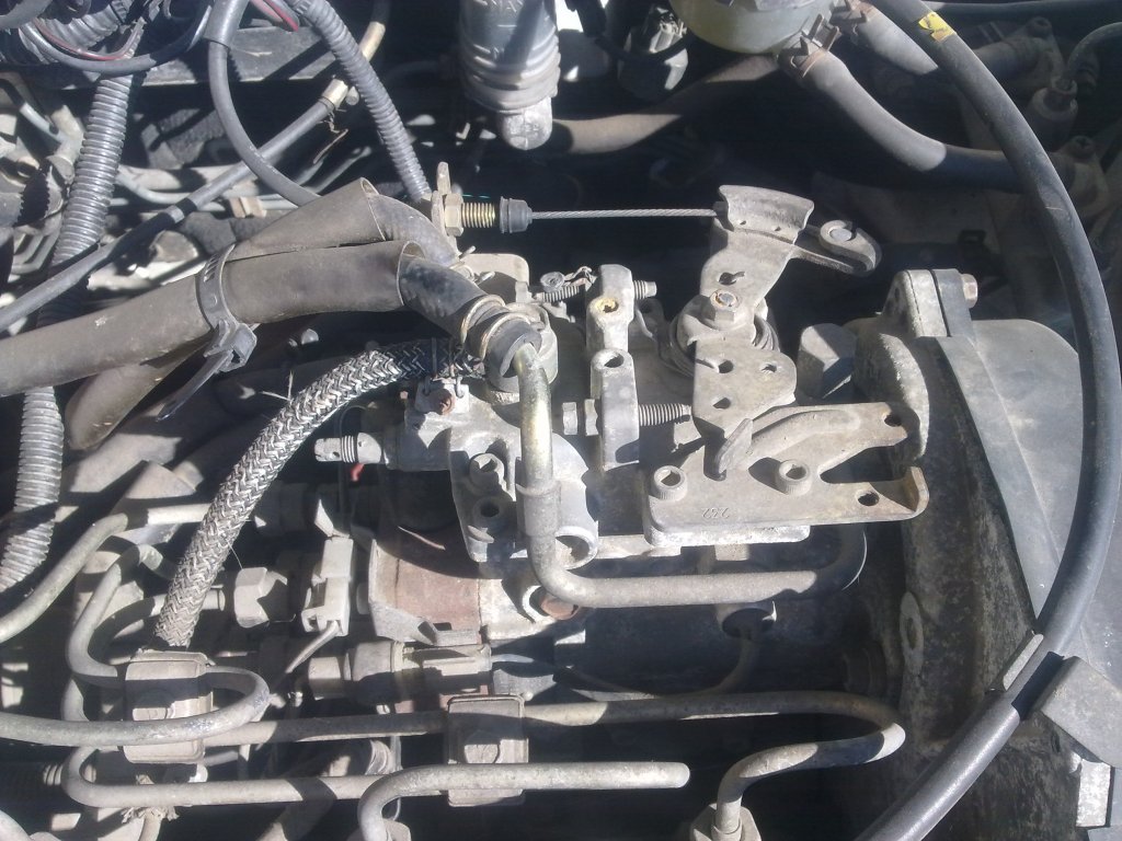

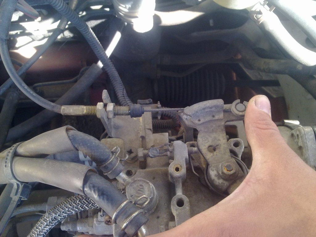

(#) CsemanAttila hozzászólása Szept 30, 2011 /
Helló! Amolyan sebességtartó szerűséget szeretnék készíteni. Ami egy kicsit nehezíti a dolgot, az az, hogy egy 94-es Mitsubishi Lancer-ba kellene, ami ráadásul 2.0 Dé. Már nagyjából kivan találva a 3 pedál kapcsolója, valamint egy olyan védelem, hogy csak 5.-ben lehessen bekapcsolni. Ott akadtam el, hogy ötletem sincs milyen elektromos dologgal lehetne "megfogni" a gáz bowdent, hogy az adott sebességet tartsa. Mellékeltem pár képet, hátha így előbb jön valami jó ötlet. Előre is köszönöm!

(#) hibbantpasi válasza CsemanAttila hozzászólására (») Szept 30, 2011 /
A sebességtartó-szerűség, az a tempomat?
Ha igen,akkor kevés a gázbowden "megfogása" (lejtőn gyorsulna, emelkedőn lassulna).
A tempomat működését (feladatát)pár szóban azért leirnám, kiindulásnak nem árt ismerni.
A biztonság a legfontosabb(itt is).
Tehát: véletlen bekapcsolni ne lehessen, fék vagy kuplungpedál megnyomására kikapcsoljon, bizonyos sebesség alatt ne lehessen bekapcsolni (ez kb. 50-60 km/ó szokott lenni),gyújtás levételekor "nullázza" magát,stb.
Ami kell hozzá: fék- és kuplungpedál kapcsoló, sebességjeladó, beavatkozó szerv(ez ilyen esetben többnyire vákuumos membrános munkahenger), vákuumszelep, vezérlő és a kapcsoló(k).
A vezérlés manapság nem kerül sokba, ha van ismeretséged PIC-es , vagy AVR-es körökben.
A gombnyomással bevitt sebességértéket kell "tartania" a vezérlőnek, ha csökken, az egyik vákuumszelep nyitásával a munkahenger húz a gázkaron, ha nő, a vákuum elengedésével engedi vissza a gázt.Extraként megoldható a sebesség növelése-csökkentése is.
E-bay-en 25-30 Eur egy használt "munkahenger", mig a komplett új tempomat 120 körül már kapható. (Itthon 45 e. Ft.)
Ha az épités örömét választod , javaslom, hogy nézz körül pár bontóban, öreg VW-ben (passat, golfIII, corrado), előfordul pár általad felhasználható alkatrész.
Remélem segitettem ötletelni.
Üdv: hp

(#) CsemanAttila válasza hibbantpasi hozzászólására (») Szept 30, 2011 /
Helló! Tisztában vagyok a tempomat működésével. Írtam, hogy a 3 pedál kapcsolója már megvan, elég megérinteni és egyből szakítja az áramkört. Valamint ott van, hogy csak 5.-ben lehet bekapcsolni... Olyan egyszerűt szeretnék mint a faék, vagy egy vödör szög. Épp a biztonság végett. Még véletlenül sem akarom azt, hogy valamiért hülyét kapjon az elektronika és bármelyik irányba kiakadjon! Azért Köszi!

(#) CsemanAttila válasza (Felhasználó 13571) hozzászólására (») Szept 30, 2011 /
Köszi. Néztem már azt is, de ott nagyon más a helyzet. Nekem csak egy valami kéne ami elektromos, és erősen "megfog" egy drótot. Lényeg annyi, hogy ha eltünik a jel, azonnal elengedje.
