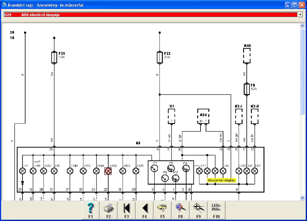

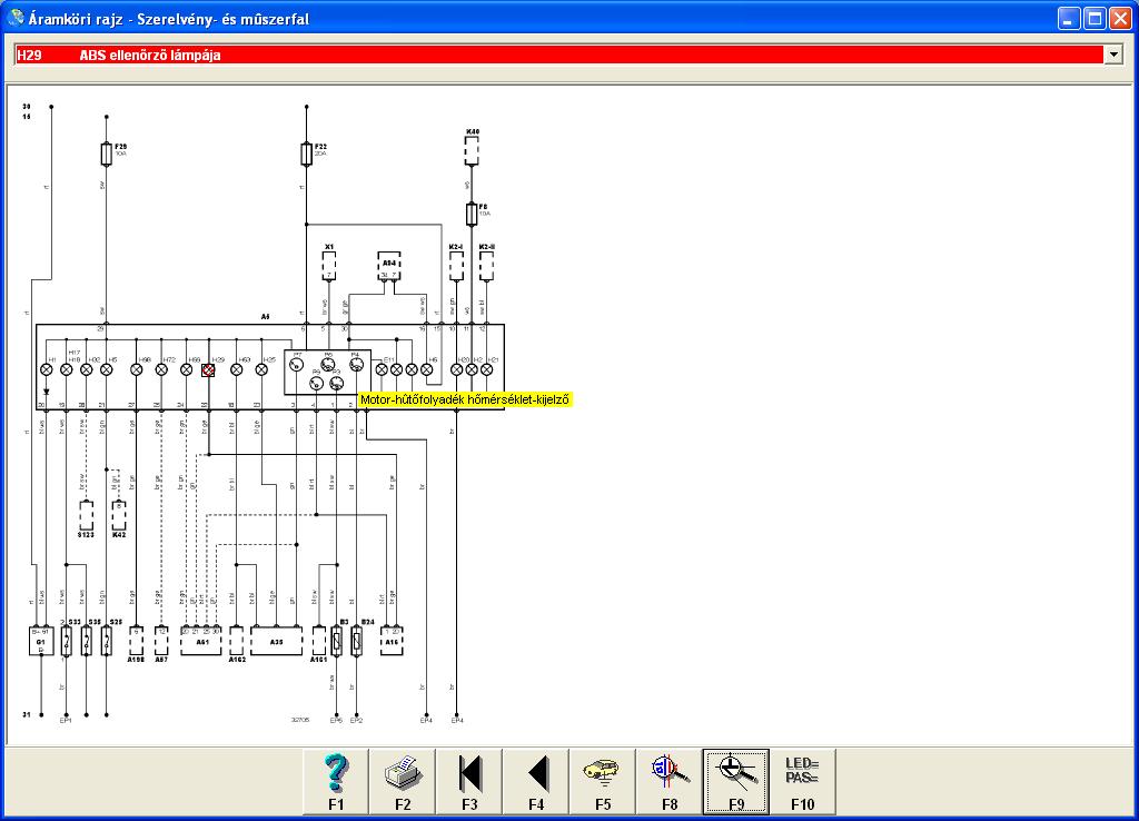

(#) teren56 hozzászólása Jan 13, 2010 /
Jó estét mindenkinek.Utolsó esélyként fordulok e fórum olvasóihoz.Van egy 2001es évjáratú 1,8 Vectra B opelem.A motorkódja Z18Xe.A műszerfala csuda dolgokat művel.Röviden: A motorhőmérséklet mutató műszer kb.10c fokkal többet mutat mint a valóság./Kb 100foknál van mikor nyit a termosztát/.Termosztátcsere, távadó csere, műszerfalcsere megtörtént, a hibajelenség továbbra is fenn áll.Melléjött egy másik hiba is.A műszerfal világítás egyik pillanatról a másikra kb. az eredetihez képest csak fél fénnyel világít.A javítás rajz nélkül nem megy. Van-e valakinek a fenti tipusú opelhez kapcsolási rajza.Sok linket megpróbáltam megnyitni de sajna valami miatt nem ment.Előre is köszönöm a segítséget.
(#) akos70 válasza teren56 hozzászólására (») Jan 13, 2010 /
Egy programban találtam rajzot a müszerfalrol.

(#) teren56 válasza akos70 hozzászólására (») Jan 14, 2010 /
Nem tudnád esetleg kimenteni CD-re ezt a programot, vagy a rajzokat, mert igy kiragadva támpontnak jó,de jó lenne összefüggésében látni a rajzot.
