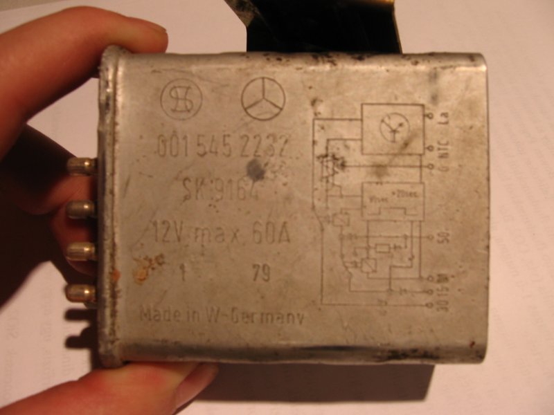

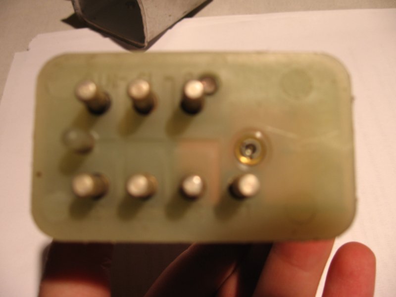

(#) mmajka hozzászólása Ápr 29, 2011 /
Kedves Urak,udv a Holgyeknek is!
A minap egy elég bosszantó dologgal szembesültem. Rövidzárlat miatt tönkrement egy Mercedes 200D tipusu autó izzitógyertya automtája. Kivülröl nem látszik semmi,de nem is muködik. Aluminium tokban volt mint a képen is látható, a belsejérol is csatoltam pár képet.
Esetleg valakinek valami ötlete lenne a javitásához azt nagyon megköszönném, vagy esetleg kapcsolási rajz.
Ha valakit bovebben érdekel a dolog akkor tudok még képeket küldeni róla.
Elore is köszönök minden segitséget.
(#) VIM válasza mmajka hozzászólására (») Ápr 29, 2011 /
Szia! Hol történt a rövidzárlat, hogy arra gyanakszol mint a hiba okozójára? De ha már javítani akarod, akkor a tranzisztorokat és elektrolit kondenzátorokat mindenképpen ki kell mérni, illetve cserélni, ha nem megfelelő a paraméterük. A trimereket el ne tekergesd! Ha nem akarsz vele bajlódni és biztosra akarsz menni, itt egy tízesért már lehet kapni. Sajnos a mercihez is drágák az alkatrészek.
A relléből a gyertyákhoz vezető ágon. öreg autóról beszélve megrepedezett a kábel burkolata testet kapott na és jött a füst, na azóta nem működik a dolog.
A rellenek nincs egett szaga, először is próbára tranzisztor cere lesz, azok nem kerülnek sokba.
Köszi a linket de sajnos nem megoldható mert Szerbiában élek és ide nem hiszem,hogy elküldenék.
Köszönöm a segitséget.
