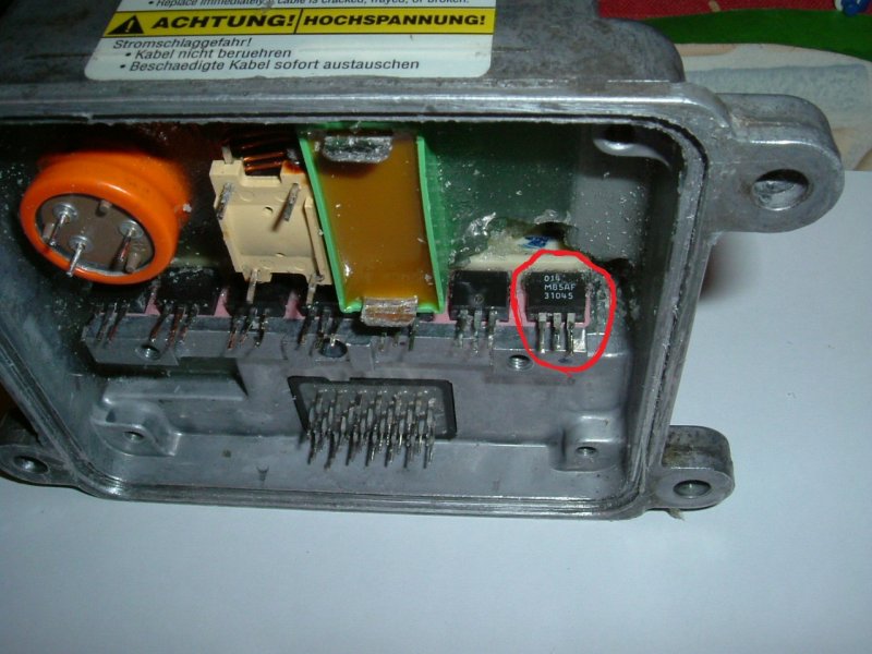

(#) Rolcsi00 hozzászólása Máj 19, 2011 /
Szevasztok.
Szeretném a segitségeteket kérni,ebben az adagolóvezérlőben a bekarikázott alkatrészt hogy lehetne be azonositani.

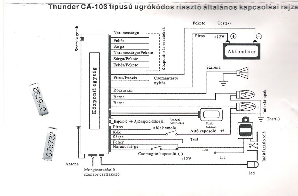

Végigkerestem ezt a topicot, de nem találtam hasonló problémát. Úgyhogy feltenném kérdésem egy központizáras megoldással kapcsolatban. Van egy thunder tipusu kp-záram. Ezt egy villamossági szerelő kötötte be. Utólag vettem hozzá egy szolenoid mágnese csomagtér nyitó elektronikát. Azt megoldottam, hogy a mágneshez kapott kábelekkel nyomógomb segítségével felpattintja a csomagtér ajtót. Egy állandó pozitív van az egyik sarkán, míg a másikon a kapcsolón keresztül a negatív. Azt szeretném megoldani, hogy a kulcsról is lehessen nyitni a csomagtér ajtót. A hozzá kapott papír szerint ha 2 másodpercig nyomom a nyitás gombot akkor a csomagtér nyitódik. Hallani is hogy másképp kattan a relé a vezérlőben. Szóval az lenne a kérdésem, hogy mit hová kellene kötni, úgy, hogy a nyomógombos nyitás is megmaradjon és a kulcsról is lehessen vezérelni a nyitást. Előre is nagyon köszönöm a segítséget.
(#) huba válasza peti931 hozzászólására (») Máj 21, 2011 /
A piros fekete drót és a test közé köss egy égőt. Ha hosszú gombnyomásra felvillan, akkor egyszerűen csak rá kell kötnöd a motorra.
(#) peti931 válasza huba hozzászólására (») Máj 21, 2011 /
Ok. Köszönöm a gyors választ. Holnap ki is próbálom. Tudom, lehet hogy buta kérdés, de nem vagyok egy elektronikai zseni. Ha felvillan az égő, akkor a piros/fekete vezetéket a motor melyik pólusára kössem?
Ha nem villanna fel akkor, kösd az égőt a plusz fele, és próbáld meg úgy.
Attól függően hogy a relé negatívat kapcsol, vagy pozitívat, úgy kell átkötni a nyomógombot, hogy az is a relével megegyező polaritást kapcsoljon.
Tehát ha az égő a pozitív fele van kötve és úgy villan fel akkor csak simán rákötöd piros fekete drótot a motor gomb felöli részére. Hogyha az égő a negatív fele villan fel, akkor át kell helyezni a gombot, úgy hogy az állandó pozitívat szakítsa meg.
(#) sufni-tunning válasza peti931 hozzászólására (») Máj 22, 2011 /
A rajzon szerepel a Piros/Fekete vezeték.
Az a csomagtér nyitás.
Nézd meg azon a vezetéken pozitív vagy negatív jön ki.
Ha pozitív, akkor fordítsd meg a gomb bekötését, és védelem képpen én tennék be egy egyenirányító diódát is.
(#) peti931 válasza huba hozzászólására (») Máj 22, 2011 /
Kipróbáltam amit mondtál. Egy 11.4 voltos 1 amperes karácsonyfa izzót találtam itthon. Azzal próbálkoztam. De akár a pozitív, akár a negatívra kötöttam az izzóról továbbmenő vezetéket a lámpa nem villant.
(#) huba válasza peti931 hozzászólására (») Máj 22, 2011 /
1A-es karácsonyfaégő? Ritka állat lehet. Na de akkor hibaelhárítás: Ha az égőt a pozitív és negatív közé kötöd akkor világít?
