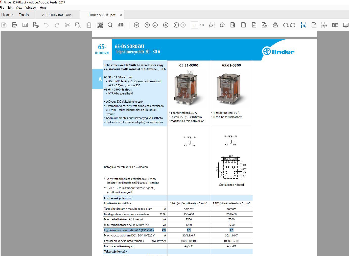

(#) TSzabolcs hozzászólása Máj 10, 2019 /
Én egy ilyen relét vettem erre a célra a napokban:
Hunter Eco Logic fogja kapcsolgatni (24VAC) A relé nevében a 024 az 24 voltot, a 8 pedig az AC-t jelenti.
Egyfázisú motorterhelés AC3 (230 V AC) kW adat: ez bírja 1,5 kW-ig.
Finder: 65.31.8.024.0300
