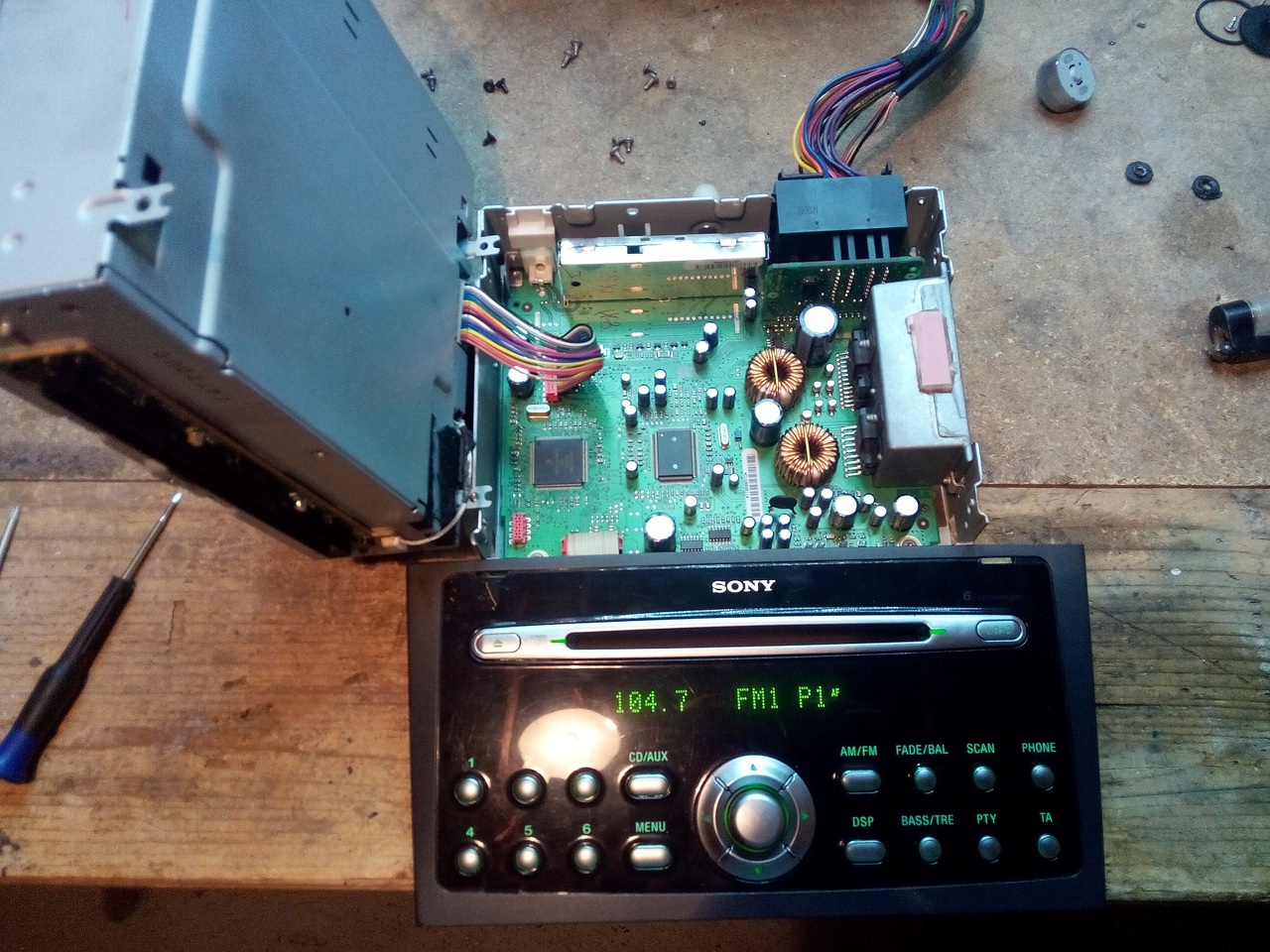

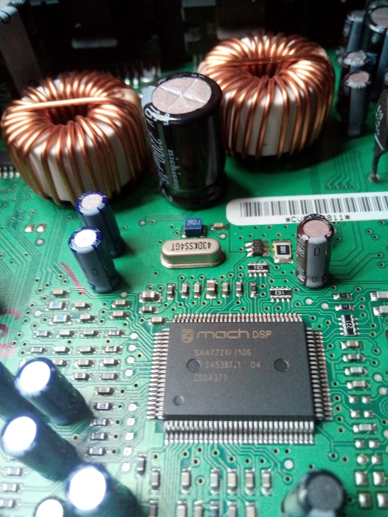

(#) Szebence hozzászólása Máj 6, 2015 /
Van egy a címben szereplő gyári (6) CD-s autó rádióm. (Ford mondeo 2003-2007 közötti autókba szerelt). A problémám az lenne, hogy ha bekapcsolom, akkor szól egy-két percig, majd elmegy a rádió. Egyik letárolt rádióállomáson sem lehet fogni semmit, se rövid se hosszú hullámon se. Hiába kezdek el csatornákat keresni, csak megy "körbe-körbe" nem talál egy állomást sem. Aztán van, hogy csak úgy magától egy-két percre újból visszajön az adás. Utóbbi időben az összes felprogramozott állomásra berakta a 104,7MHz-et. A CD része eddig működött, most mintha azzal is problémák lennének, csak nagyon nehezen tudtam vele CD-t olvastatni (de ezt most hagyjuk). Tehát a végfok része jó, valami a tunerrel lesz... Ezért kiszedtem a "main board"-ból a tuner-t és lecseréltem a benne lévő 70080SB IC-t, de ugyanaz az eredmény. Sehol nem találtam hozzá kapcsolási rajzot, se újabb firmware-t, semmit. (Mert, hogy az alaplapon van egy MC9S12DP512-es processzor és egy SAA7724 / 106-os digitális jel processzor.
Tanácsot kérnék, hol keressem a hibát, mit javasoltok, esetleg valakinek van-e a rádióhoz bármilyen leírása, dokumentációja? A cél a rádió megjavítása lenne, nem egy újabb vásárlása.
Szerk.: Természetesen a forrasztásokat és az elektrolit kondenzátorokat átnéztem, szemre nem láttam problémát.
A hozzászólás módosítva: Máj 6, 2015

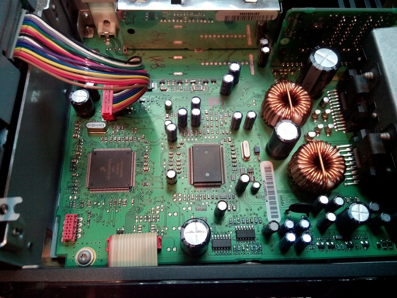

(#) abcdabcd válasza Szebence hozzászólására (») Máj 6, 2015 /
Szia! A kondik közül nekem szemre van azért olyan, ami gyanús lehet, bár tutira esr mérővel lehetne mondani pl valamit, viszont ha nincs se eser mérőd, se kapacitásmérőd, akkor azokat próbáld meg kicserélni, amiken a fólia valamennyire össze van zsugorodva... pl az első képen a nyák jobb alsó sarkában az a nagyobb kondi... de a kisebbek között is láttam ilyeneket... mert lehet, hogy attól a hőtől, amitől a fólia összébb zsugorodott, attól a kondi belseje is esetleg kiszáradhatott... illetve magasabb hőmérsékleten az élettartamuk eleve alacsonyabb...
De amúgy pl szkóppal nézted a tápokat, hogy mennyire zajosak terhelés nélkül és ehhez képest működés közben?
(#) Szebence válasza abcdabcd hozzászólására (») Máj 6, 2015 /
Amint sikerül beszereznem a szükséges kondikat, lecserélem az összeset biztos, ami biztos alapon. Újra kiszedem a tunert és az abban lévő kondikat is cserélem. Nekem sajnos nincs szkópom, kicsit macerás, de meg tudom oldani a mérést, csak kell egy időpont, amikor nekem és az egyik jó barátomnak is megfelel, akinél le tudnám mérni.

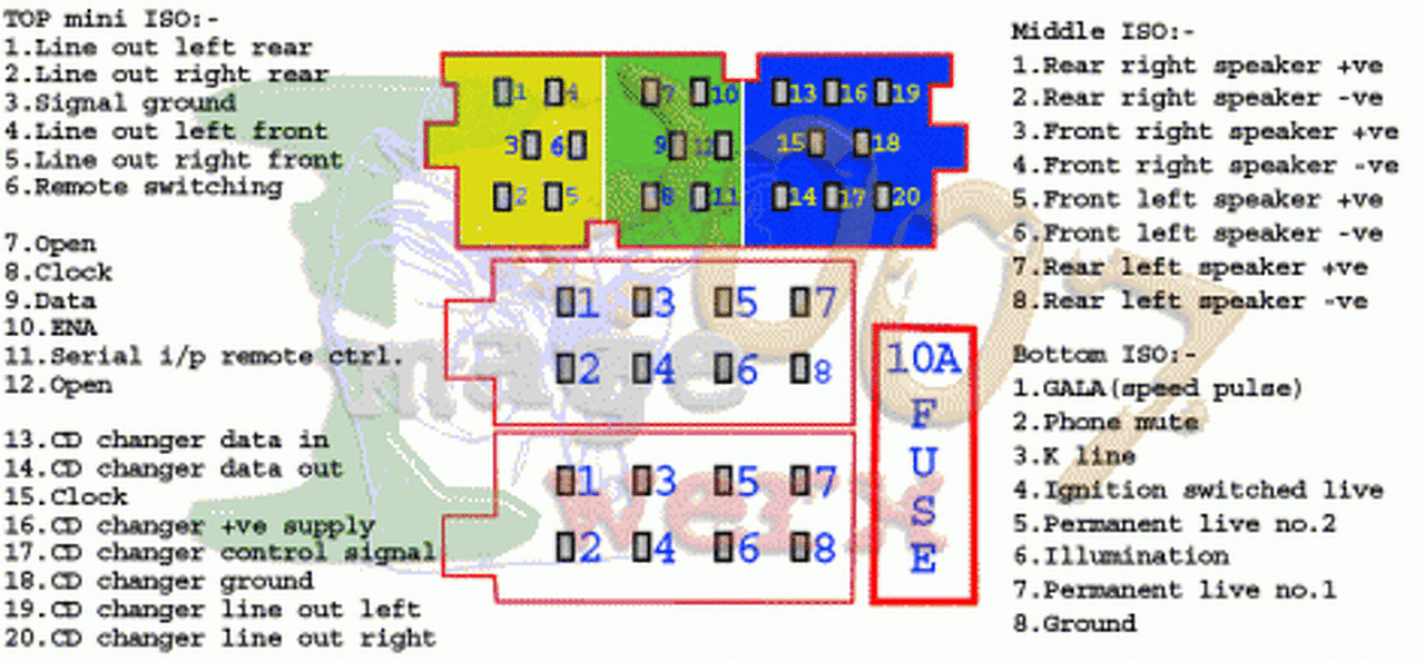

(#) etibor hozzászólása Máj 12, 2015 /
támadt egy kis gondom egy Delta CC Blaupunkt tipusu magnoval.Kicsit már lehasznált volt ezért vettem hozzá egy donort az előlapot átraktam róla bekötöttem a csatlakozókat,kódot beírtam de nem szólt egyik hangszóró sem.Vizsgálódás után kiderült hogy a magnóval minden rendben van mert külön hangszórót rákötve működik.Inkább az erősítő(Bose lesz a gyanús).Gyanakodtam arra hogy esetleg beesett hátra a 3.-ik csatlakozó(mert a próbát a szabadon álló lábakon végeztem).Kis keresgélés után rájöttem hogy a sárga csatlakozó adja a jelet meg a tápot az erősítőnek.Közben az is eszembe jutott hogy amikor kiszedtem a rádiót a helyéről az egyik kábel kicsúszott a csatlakozóból és bár visszadudgtam elképzelhető hogy nem a megfelelő aljatba toltam vissza.(ami valószínű hogy a 12v vezetéket egy not connected aljatba toltam be szóval ez nem szabadott volna hazavágnia az erősítőt).
Holnap szétszedem az erősítőt esetleges károk után kutatva,természetesen a megégett,megpúposodott chipet ki szúrom ezen kívűl mire mérjek,csipogtassak?
A hozzászólás módosítva: Máj 12, 2015
(#) proba válasza etibor hozzászólására (») Máj 12, 2015 /
Fura ha a sárga csatlakozó ad tápot. Tápot az alsó csatlakozón szokott kapni, a középső a hangszóróké, a legfelső meg a kijelző vezérlő. Lehet kihagytál egy csatlakozót, és pont a hangszórókat.
Bár ha erősítőből szól a hangszóró, akkor nem is kell a középső.
Köszönöm mindenki segítségét,tanácsát!A következő dolgokkal lettem okosabb:
Az erősítő működik legalábbis erre utal ha leveszem a kábelét a rádióról megszűnik
a Bose kezdő felirat,visszadugum megjelenik.Tehát elvileg jó lenne de a hangszórók mintha nem kapnának áramot vagy jelet.Fura mert legalább hangyahang lenne.Elvileg a 6-os pin adná az áramot az erősítőnek.Bedugtam egy kis kábelt a csati hátuljába hogy elenőrizzem a bekötést,
feszültség alatt van.De valahol mégsem jut el vagy az áram vagy a jel(esetleg mindkettő) a hangszórókra.

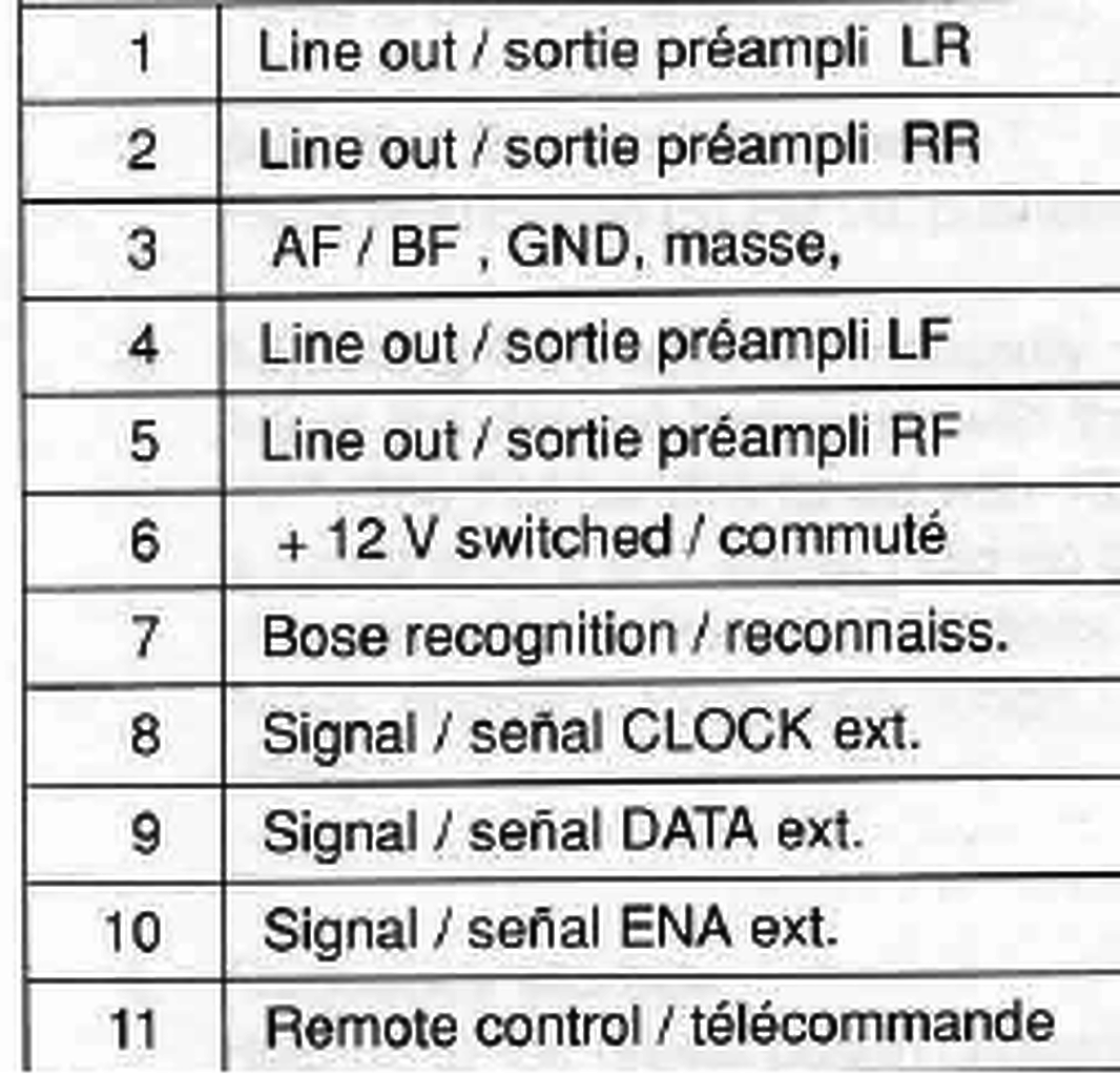

(#) etibor válasza proba hozzászólására (») Máj 12, 2015 /
E leírás szerint a 6-os pin adja a tápot,ezt sikerült is kimérni
(#) Inhouse válasza etibor hozzászólására (») Máj 12, 2015 /
Nem az áramot adja, az külön kell bekötve legyen vastag vezetékkel. Ez csak egy kapcsolt 12V, ezzel jelzi az erősítőnek, hogy működjön. Az erősítőn meg van a +12V és a test?
Ha a gyanúm nem csal talán a relé lesz a ludas
(#) etibor hozzászólása Máj 13, 2015 /
Ezt egy másik fórumból másoltam:
"Az új rádió valószinűleg BOSE módban van. Vár egy külső végfokot (amit nem talál) ezért lezárja a hangkimeneteket."
Úgy gondolom hogy az én esetemben is pont ez történik.Mit lehetne tenni?
