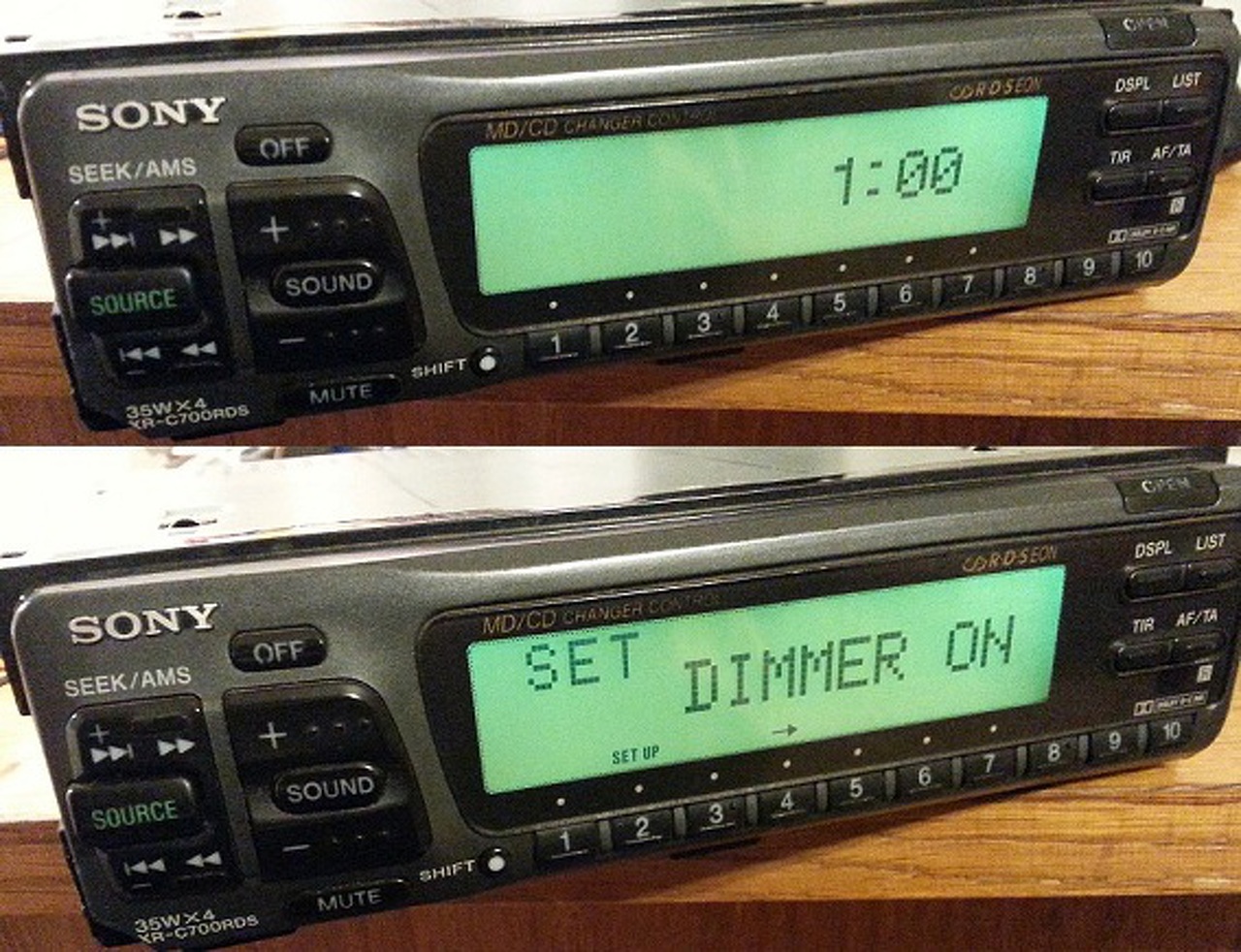

(#) Smchr hozzászólása Máj 22, 2015 /
Van egy SONY XR C700RDS típusú autórádióm amit nem tudok bekapcsolni. Tápellátás után csak SOURCE gomb világít rajta és folyamatos kijelző világítás mellett az időt mutatja. Minimális beállításokba beenged a SHIFT gomb lenyomásával. Ott fényerőt, háttérszínt, időt és lejátszással kapcsolatos beállításokat tudok változtatni. Ha kazettát belerakok, lejátssza. Akkor minden rendben, de rádió üzemmódot nem tudok rajta behozni.
Valaki tudna segíteni? Előre is köszönöm!

(#) proba válasza Smchr hozzászólására (») Jún 14, 2015 /
Lehet ellenőrizni kellene minden gombját, nincs beragadva, rendesen zár.
