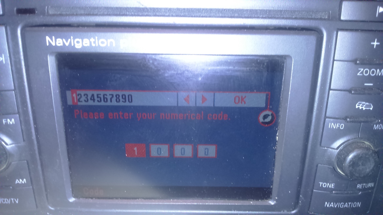

(#) attika válasza zsolt58 hozzászólására (») Aug 28, 2016 /
1-4-ig tudod a számokat léptetve beírni.
1-es nyomkodva lépteti felfelé
2-es nyomkodva... és így tovább.
(#) kadarist válasza zsolt58 hozzászólására (») Aug 28, 2016 /
Nézd meg az első találatot. Eléggé értelmesen el van magyarázva, hogy hogyan kell csinálni. Bővebben: Link.
(#) zsolt58 válasza kadarist hozzászólására (») Aug 28, 2016 /
Köszönöm mindenkinem kiprobálom és majd írok, hogy sikerült.
(#) zsolt58 válasza zsolt58 hozzászólására (») Aug 28, 2016 /
Ez alapján csináltam::
1. Gyújtást adjuk rá a járműre
2. AS gombot nyomva tartva kapcsoljuk be a készüléket.
3. 1-2-3-4 gombokkal adjuk be a kódot. Helyi érték szerint tudjuk megtenni, tehát a számokat lapozzuk.
4. AS gombot nyomva tartva elfogadtatjuk a rádióval a kódot.

(#) Cumo hozzászólása Szept 3, 2016 /
persze..szétnéztem, 39 euróért adna a német kódot. nem vicc de ha kételkednétek ime nézzetek utána. [audi a6 navigation plus. az is megoldás lenne ha valaki tudná törölni az epromját hogy többet kód sem kell hozzá,van iljen is mert hallottam róla
persze ha van itt olyan aki már foglalkozott vele..vagy kiiktatni a kódrendszert.

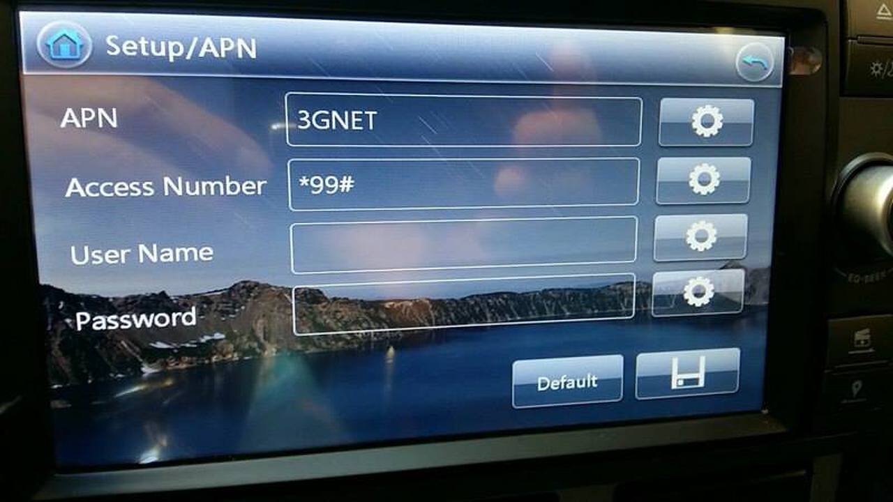

(#) Zotya123 hozzászólása Szept 6, 2016 /
Segítségre lenne szükségem ezzel a fejegységgel kapcsolatban : Bővebben: Link
Teljesen rendben a cucc,de a netet nem tudom életre kelteni.
A könyvében vannak felsorolt eszközök,amikkel működnie kell,már sikerült is beszereznem egy modemet,ami jó hozzá. Mégsem megy a net. A mellékelt képen van a net beállítási lehetősége.
Az APN internet.vodafone.net Acces number az adott rajta,de mi a user és felhasználó?
A voda szerint admin-admin,de hiába írom be nem kapcsolódik a netre.
Ha valaki tudná, igazán hálás lennék.

(#) pucuka válasza Zotya123 hozzászólására (») Szept 6, 2016 /
Ha az USB sticket számítógépbe dugod, akkor van net?
(#) Zotya123 válasza pucuka hozzászólására (») Szept 6, 2016 /
Igen,úgy működik. Gyári vodafone stick huawei E220 típus.
Ezekkel kompatibilis a könyve szerint,s benne szerepel a listában.
A számitógépen nem kér user nevet? A stick viszonylag szabad térben van? Remélhetően nem a műszerfal mélyén a fejegység mögött.
Nem ,átállítottam már a pin kérését is,s automatikusan csatlakozik a netre.
Teljesen szabadon,látható helyen van.
A fejegység menüje látja? Ezek általában automatikusan szoktak települni, itt is megtörténik?
Nem hiszem,tápot kap a stick,mert villog rajta a hálózati led. A fejegységen annyi az összes APN konfigurációs rész,ami a fényképen látható.
Sajnos nem tudom, a voda készülék beállítási segítsége (honlapon) nem működik.
Rendben,köszönöm. Azért még nem adom fel,hátha valaki tud ebben segíteni.

(#) pucuka válasza Zotya123 hozzászólására (») Szept 7, 2016 /
Eszembe jutott még valami. Megnéztem a sajátomat, bár ez tcom -os.
Az APN: internet.telekom. Neked is valami hasonlót kéne beírni a 3GNET helyett. Az enyém nem kér sem felhasználó nevet, sem jelszót. A *99# egy USSD kód, (telefonszám) amivel csatlakozol a szerverre. (ma már ilyenre sincs szükség, elintézi az APN automatikus beállítása)
Az admin/admin -al a modem menüjébe tudsz belemenni, miután böngészőből meghívtad a 192.168.1.1 -et. A fejegységben nem tudom, van-e ilyen. Ott állíthatod a csatlakozásmódját az internetre. Szerintem érdeklődj a voda technikai segítségénél.
De a stick működik, ahogy mondtad, így valami csatlakozási probléma lehet. A stick drivere automatikusan települni szokott, itt is lehet hiba, próbáld meg másik USB csatlakozóból.
Az is lehet, hogy a fejegység hibás beállítást ad a sticknek. Hátha van infó erre nézve az User Manuálban.
