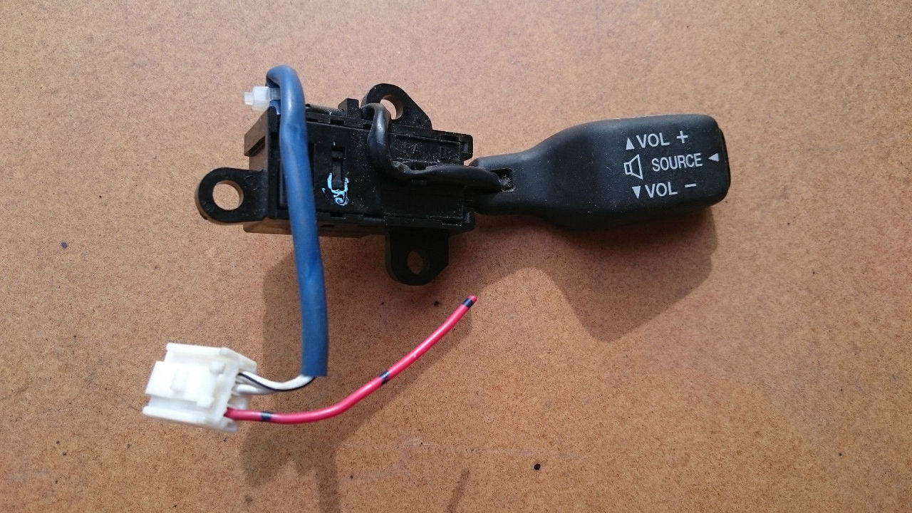

Segítséget szeretnék kérni abban,hogy újonnan vásárolt 2 dines fejegyességemre nem tudom bekötni a kormánytávvezérlőt( pedig támogatja). Az autóm Mazda 323f 2001-es. Egy clerion 2 dines rádiót cseréltem le rá amin tökéletesen működött eddig. Az új rádión van 2 vezetékem ami a kormányvezérlésre szolgál. Adaptert nem találok az autómhoz és őszintén szólva nem is szeretnék plusz 10 ezreket elkölteni rá. Ha valaki csinált már ilyesmit szívesen küldök a csatlakozókról képeket vagy bármit amire szükség van.

(#) zoszka válasza lecter142957 hozzászólására (») Aug 14, 2016 /
3 vezetéknek kéne lennie a kormányvezérlőhöz a rádiónak. Ha csak 2 van a kormány felől akkor can-bus-os és csak adapterrel oldható meg.

(#) lecter142957 válasza zoszka hozzászólására (») Aug 14, 2016 /
Szerintem 3 szálam van a kormány felől.
Amiből az egyik nincs bekötve?
Biztosan be van ,mert a gyári rádió működött vele. csak új rádiónál nem tudom,hogy hová kössem,mert a gyári csatlakozót át kellet alakítani isora. Amit megosztatom képet az első hozzá szólásomnál ott a piros csatlakozó az átalakító,a fehér a gyári és a harmadik képen pedig a be nem kötött szállak látszanak. Ami képet megosztottam a kormány vezérlőről azt a neten találtam.
