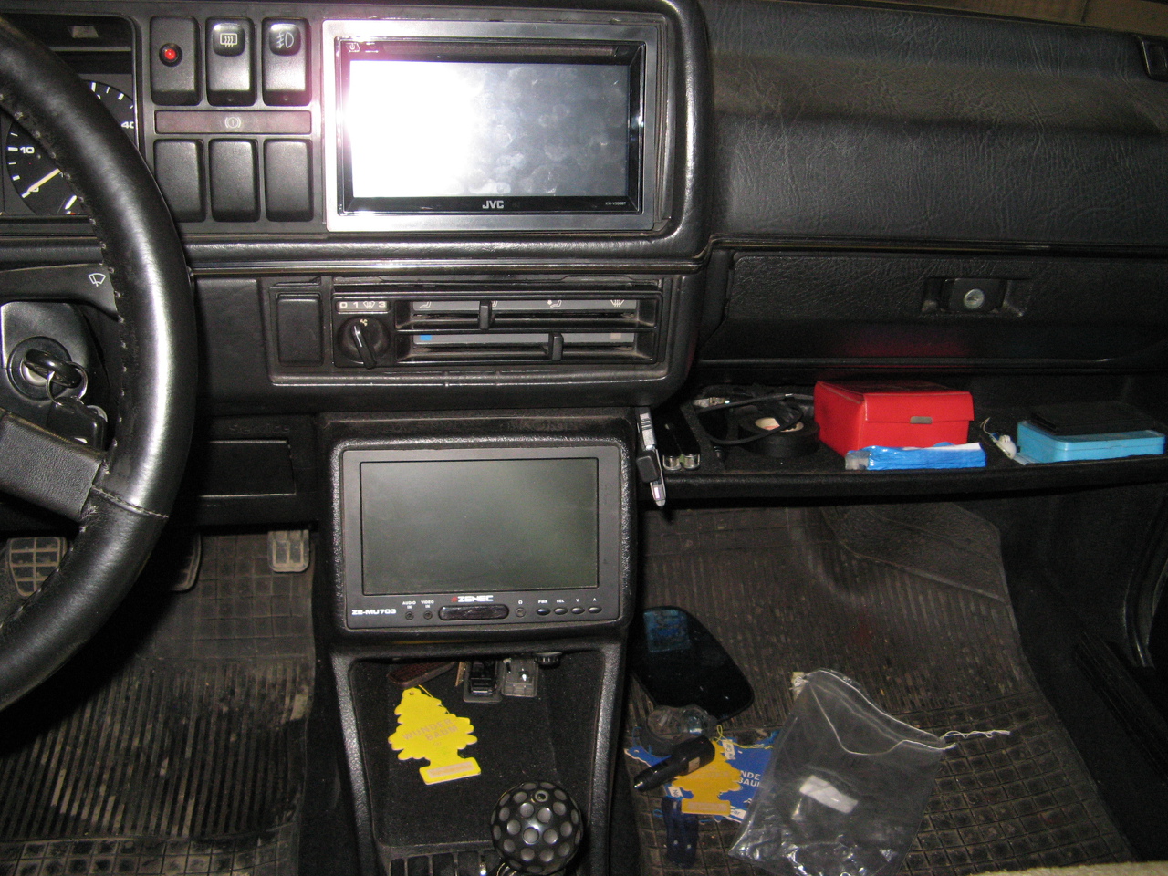

(#) V8engines hozzászólása Feb 14, 2018 /
Ide is bemásolnám, hátha v.kit érdekel, de főleg mert segítségre volna szükségem.
(Mondandóm végén!)

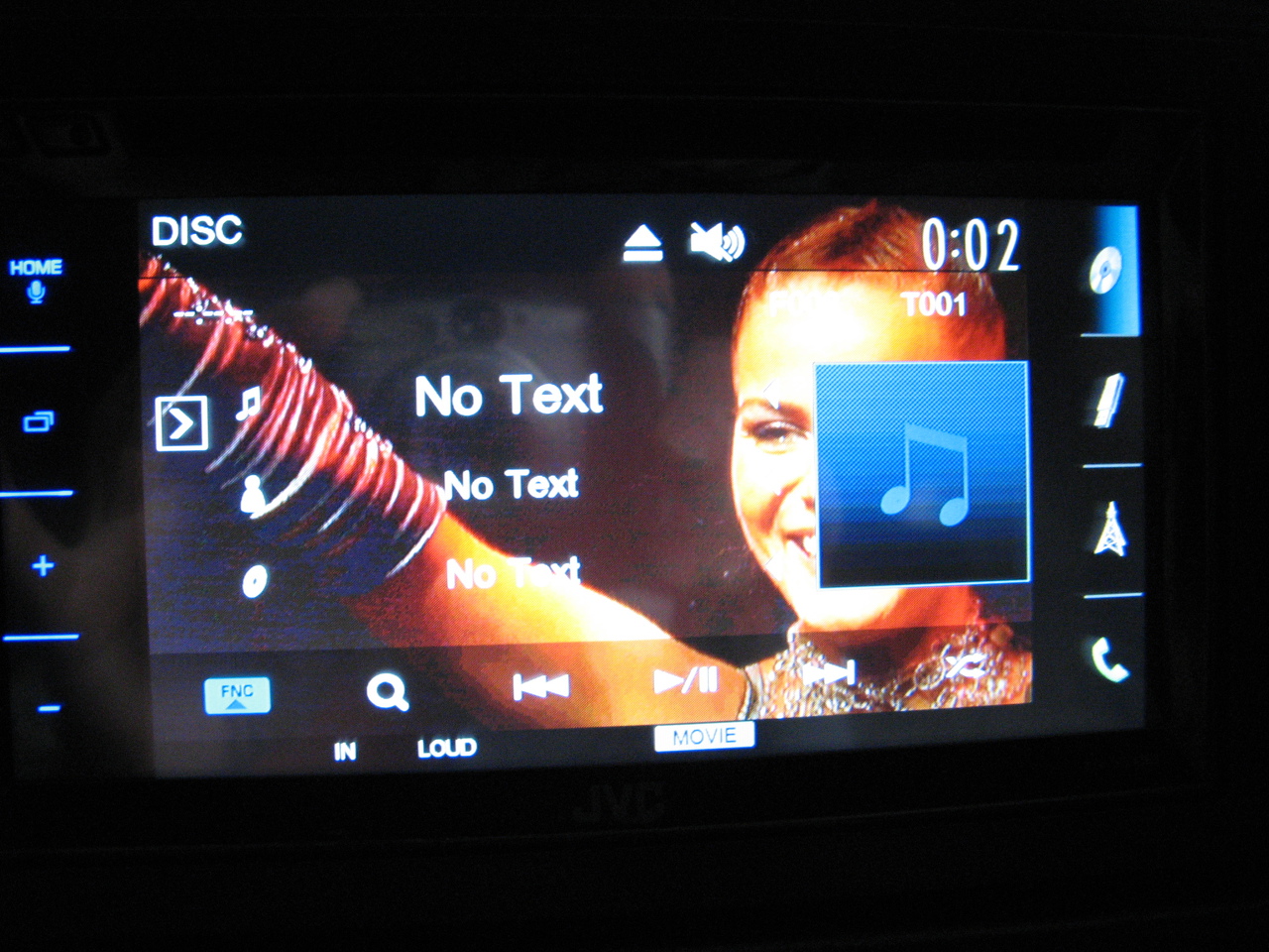

Nos, nem keveset vártam a fej megérkezésére (meg kihordtam egy fránya influenciát is). Végül nem Ebay-eztem.
De gyári új (persze 2016-17-es modell. Nem baj, mert ilyen kijelzőt akartam, amit állíthatok színben és nem csak fehér gomb és piros. Ahogy a poti sem kellett nekem.
De képekben ilyesmi.
Nem keveset faragtam, de minden visszaalakítható gyárira a műszerfalon.
Ez kötelező alapelv volt nálam. (Persze ehhez be kellett szerezni ezt-azt pluszba.)
Na meg ki látott már 2 Din-es műszerfalat ll-es Golf-ban? Az tegye fel a kezét! A Corrado-é nem játszik most, se más típusé!!!
A fej amúgy marha jó. Hangzása és beállításai hihetetlen. Mindenre, még hangszórók méretére formájára darabszámára is beállítható.
Amire nem jöttem még rá, hogy miért nem viszi a Jpeg és Divx formátumokat. Papírformailag kötelező lenne neki pedig.
Help me! Ha v.ki érti mit beszélek. Már felregisztráltam a vod.divx oldalra is, letöltöttem azt a sz@ros fájl-t, de nem értem.
Bocs a "nagy" képekért! Ha útban van, törölhető. Nálam most első sorban a segítség kéne.
Előre is köszi!
A hozzászólás módosítva: Feb 14, 2018

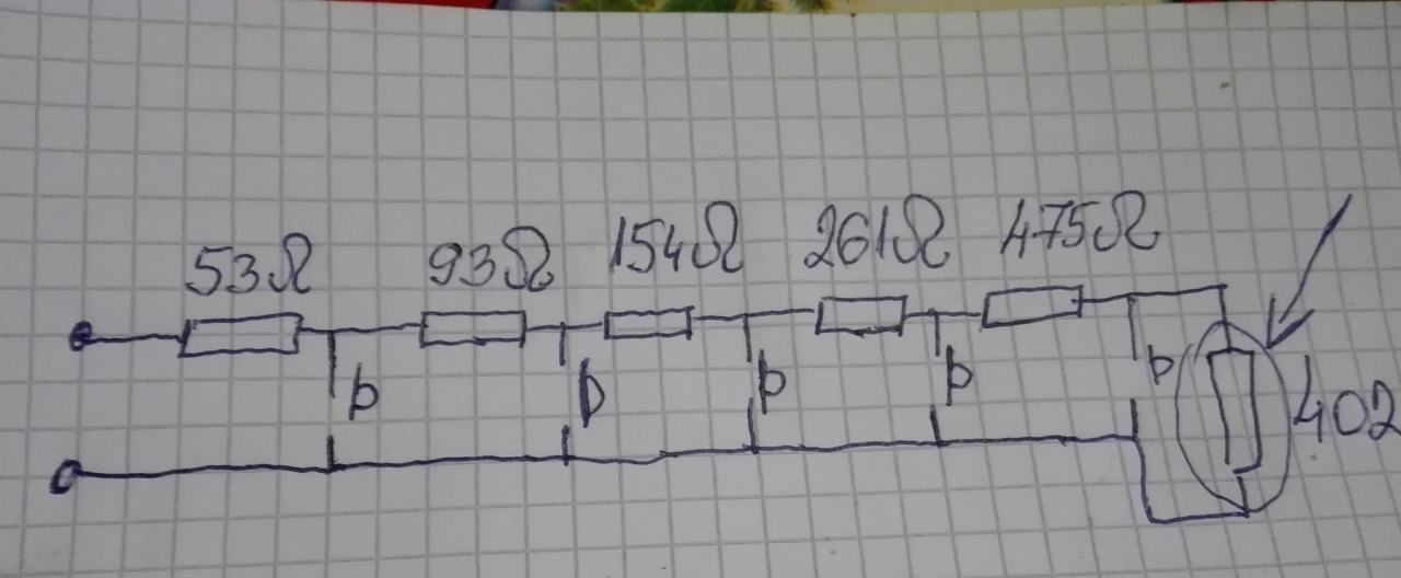

Egy ford focus mk1 autóba szeretném a kormanykapcsolót életre kelteni. A fejegység tanitható.(pumpkin w0513). Az a gond, hogy mihelyt bekötöm, már úgy veszi a fejegység mintha megnyomtam volna a gombot. Kimértem, s alapból 5Kohm ellenálása van a kapcsolónak. Itt a nyák felépítése a képen. Az utolsó ellenálás(nyillal jelölve) kiiktatásával meg tudnám szüntetni az alap ellenálást?
Próbáltam a wheel key 1 és a föld közé csak egy sima huszon pár ohm os ellenálást bekötni. Sikerült programozni. Ha újra összeérintem végzi a beprogramozott funkciót. Ezért gondoltam, hogy az alap ellenálás megszüntetésével lehet hogy tudnám használni a vezérlőt.
Lemaradt a képről, az illetékes ellenálás értéke. 4021 ohm
(#) Inhouse válasza slyder81 hozzászólására (») Feb 16, 2018 / 1
Igen, ha azt ott megszakítod, akkor alapból nem lesz mérhető ellenállás.
(#) slyder81 válasza Inhouse hozzászólására (») Feb 16, 2018 /
Esetleg nem lehetne kiépiteni egy egységet, ami ezen az ellenállás értéken megszakitja a kört, ha viszont kisseb ellenálâst észlel(megnyomok egy gombot), akkor zárja?

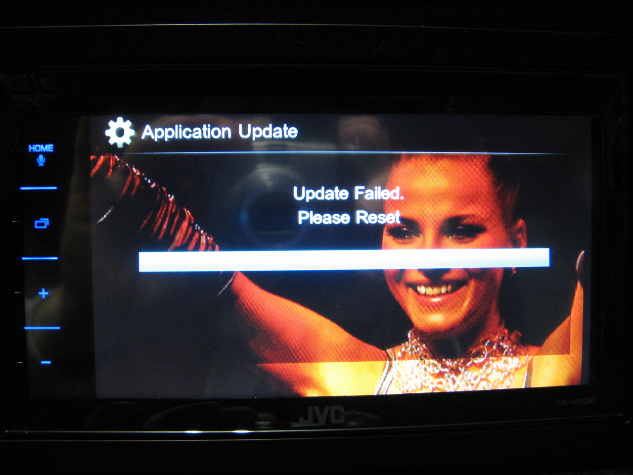

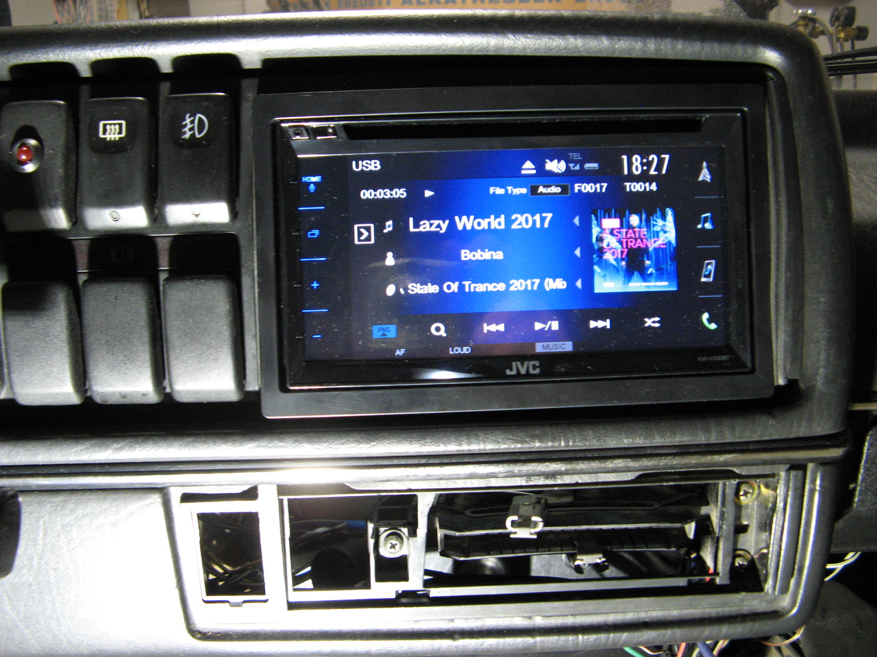

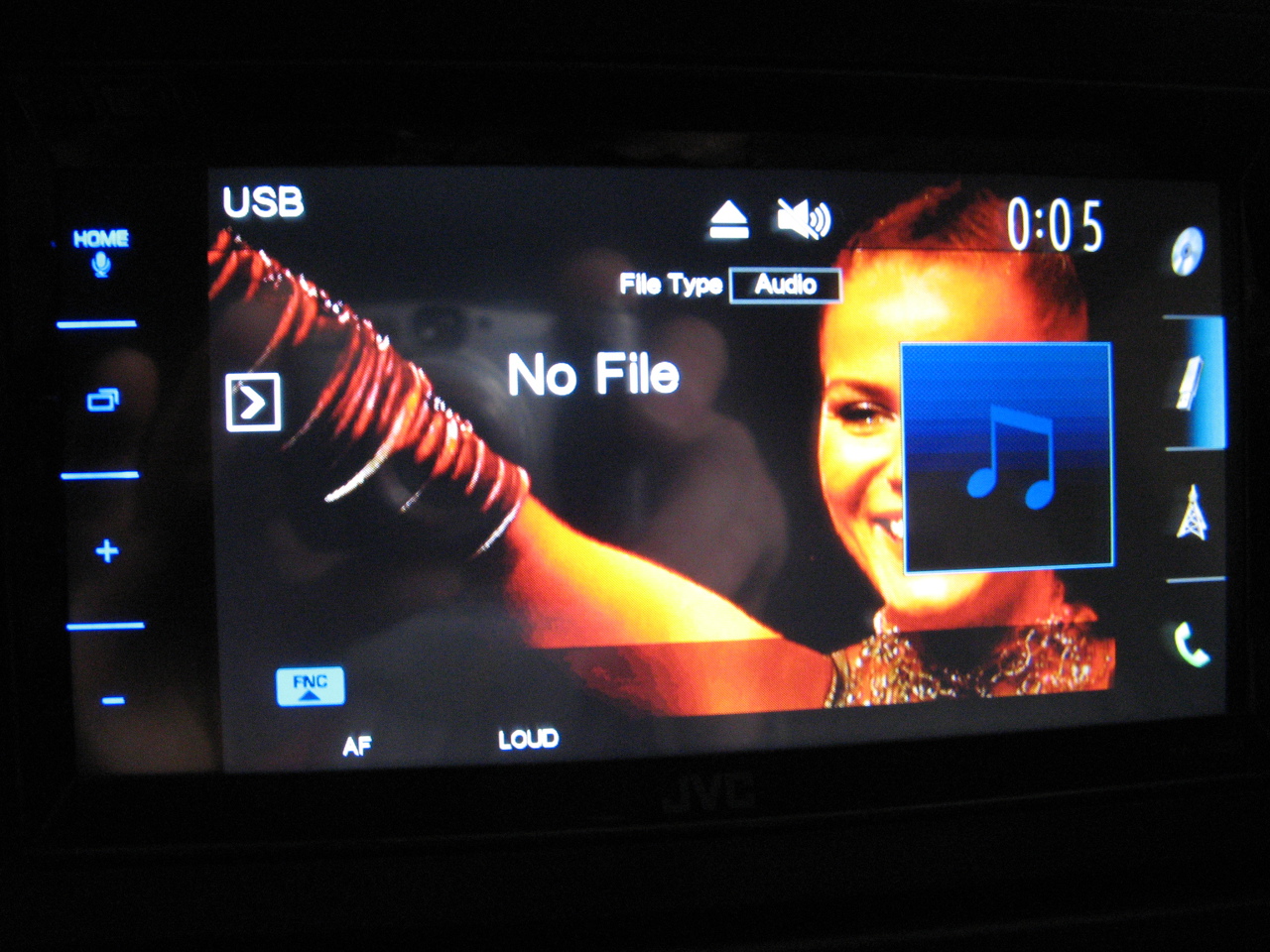

(#) V8engines válasza V8engines hozzászólására (») Feb 18, 2018 /
Értem hogy nem ide való. Vagyis nem értem, ha a fejegységhez tartozó probléma.
De ha nem hát nem.
Nekem privátban is megfelel a segítség, vagy bármi ötlet.
Csak azért bátorkodtam itt (is) megkérdezni, hátha v.ki találkozott már ilyen problémával.
Hogy keressem-e az új fejegységben a hibát és vigyem szervizbe -a leírását átnyálaztam már legalább 5-ször-, vagy én nem értek hozzá. Ez utóbbi is esélyes lehet, de akkor még mindig nem vágom hogy Jpeg-eket miért nem olvassa be. Illetve mint fájl-okat sem látja se CD-n, se pendrive-on, ahogy a Divx-eket.
"Amire nem jöttem még rá, hogy miért nem viszi a Jpeg és Divx formátumokat. Papírformailag kötelező lenne neki pedig.
Help me! Ha v.ki érti mit beszélek. Már felregisztráltam a vod.divx oldalra is, letöltöttem azt a sz@ros fájl-t, de nem értem. "
(#) set68i válasza slyder81 hozzászólására (») Feb 18, 2018 / 1
Álltalában a rádiók többségénél 300mA áram tud azon jönni, ha az lcd monitorok többet ígényelnek, akkor nem ajánlott arra rákötni. Viszont tudsz vezérelni vele egy relét, ami ellátja a monitorokat árammal.
(#) slyder81 válasza set68i hozzászólására (») Feb 19, 2018 / 1
Fantaszrikus ötlet. Hogy erre nem gondoltam. Kössz.

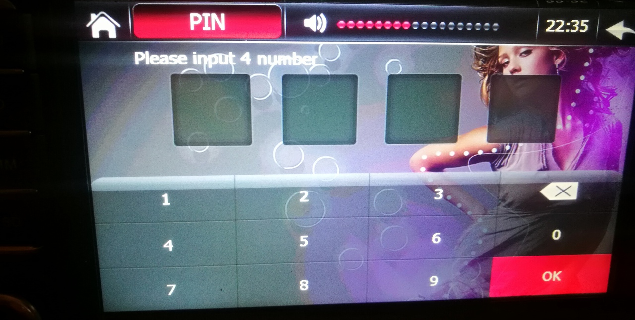

Hello. Esetleg tudnátok segíteni? Adott egy 2din-es valami kínai fejegység. Ha jól veszem ki valami winCE fut rajta. Gps-es meg minden. Első része hogy működik, zenét játszik, bluetooth jó, navi megy. Viszont a beállitásokat tiltja. Rámegyek az infora és a képen látható adtokat kiirja, majd ott van hogy "fw resume" és kér egy kódot ami mellé is van írva. Beírom és visszaáll a nyelv kínaira, és kaéibrálni kell. Viszont ha bemegyek akármelyik beállitásba "pl,: steer key, factory set, logo set, light set, " kéri a kódot, de itt már nincs mellette semmi szám, és azt a 8633-ast nem fogadja el. Van valami ötlet hogy ezt a problémát hogyan lehetne megoldani rajta?
(#) zolika60 válasza layzi hozzászólására (») Feb 22, 2018 /
A forgalmazó nem segít? Megpróbálnék 0-kat vagy 1-eket.
(#) layzi válasza zolika60 hozzászólására (») Feb 22, 2018 /
Már próbáltam egy csomo variáciot, egyedül annál a 8633-nál nem törli ki magátol a számokat, a többi lehetőségnél az ok lenyomása után kitörli. De ezzel a számmal viszont ott marad de nem reagál az okra, nem enged be.

(#) V8engines válasza Lacko12 hozzászólására (») Feb 23, 2018 /
Fixen testre raktam persze. Nem bíztam a véletlenre.
Gyanús, és esélyes hogy "gyárilag" a fej sz@r. Tegnap voltam HIFI-semnél, elsírtam a bajom, és Ő is ezt gyanítja. Jpeg-et alapból vinnie kéne. Ennél ráadásul az is mindegy milyen pixel méretek. A legkisebbtől az egész nagyokig is tudnia kéne papírforma szerint.
Eleve nem látja a fájlokat sem (NO FILE). Vagy lemezről a Jpeg-ek, amin van pár videó is (Unsupported file).
Sőt, még a Firmware-t vagy tökömet se látja.
Tanácstalan vagyok.
De megjegyzem, számítástechnikához satu hülye vagyok. De van segítségem (barátom). Ő sem érti már. Pedig Ő benne van jobban ebben a világban. Engem nem is érdekel(t sosem).
Most formáztam mindenbe az USB-s adattárolót. Egyik félében sem viszi.
(#) Lacko12 válasza V8engines hozzászólására (») Feb 23, 2018 /
Áú pedig az lett volna a következő tanácsom hogy a fejes rendszerét frissítsétek le hátha a gyár oldalán van egy javított verzió, de akkor ez is bukó.
Hát sok sikert ha meg lesz a bibi oszd meg velünk, legalább ebből is tanul az ember.
Köszi amúgy a segítséget! A próbát is.
Már most jártam végig az összes formázási lehetőséggel a frissítést, nem is látja.
Most jelenleg ott tartok, hogy email-ezgetek a webshop-al. Ezidáig legalább ennyire korrektek, hogy tegnap estétől ma délutánra reagáltak is. Mondjuk eddig még sok értelme nem volt, de remélem jutok velük v.mi pozitív megoldásra.
A dolog érdekessége, hogy szlovák webshop. Így a hazai gari sem fog élni rá. Bár, szerintük el kéne fogadniuk az európai gari levelet. -Szegeden (mint megtudtam a hifisemtől).
Nekem közelebb van a szlovák cég, vagy jobban útba esik, ezért is rendeltem onnan, ha netán gond lenne. Há', lett.
Úgyhogy megy most a harc.

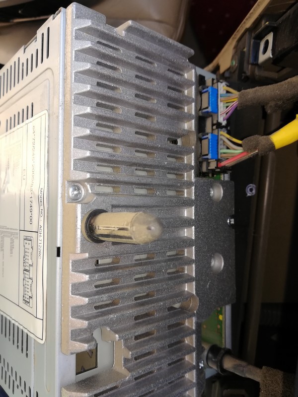

(#) bancsi15 hozzászólása Márc 2, 2018 /
Kaptam egy olyan rádiót, mint amilyen EBBEN a PDF-ben is szerepel. Benne van a csatlakozók lábkiosztása is.
Szeretném autók kívül is megszólaltatni.
Rákötöm az A-csatlakozóra a +24V-ot a 4-es lábra és 8-ra a testet.Bekapcsol, valami felpörög benne, de azt írja ki, hogy:
"Disabled please switch on ignition" - Magyarán a gyújtást kérné.
A lábkiosztását nézve itt nincs úgy, mint más rádióknál, hogy a 7-es lábra megy a gyújtáskapcsolt feszültség. (Mindenesetre megpróbáltam, de ugyanaz az eredmény eddig.)
Tudja valaki, hogy mi lenne a módja, hogy életre keljen ez a fejegység? Hol kaphat ez gyújtás jelet?

(#) Tomi111 válasza bancsi15 hozzászólására (») Márc 2, 2018 /
Szerintem az autóhoz van kódolva, a CAN-BUS-on keresztül. Ez a lopásgátló funkciója.
Itt: elektronline keresd vadmalackát, hátha tud segíteni!
