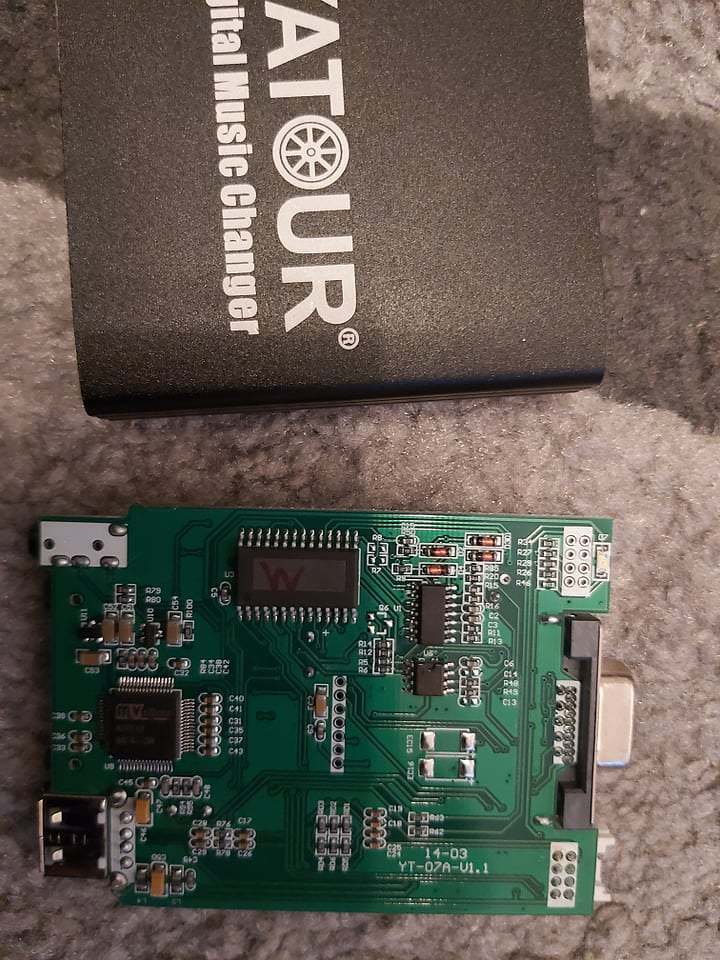

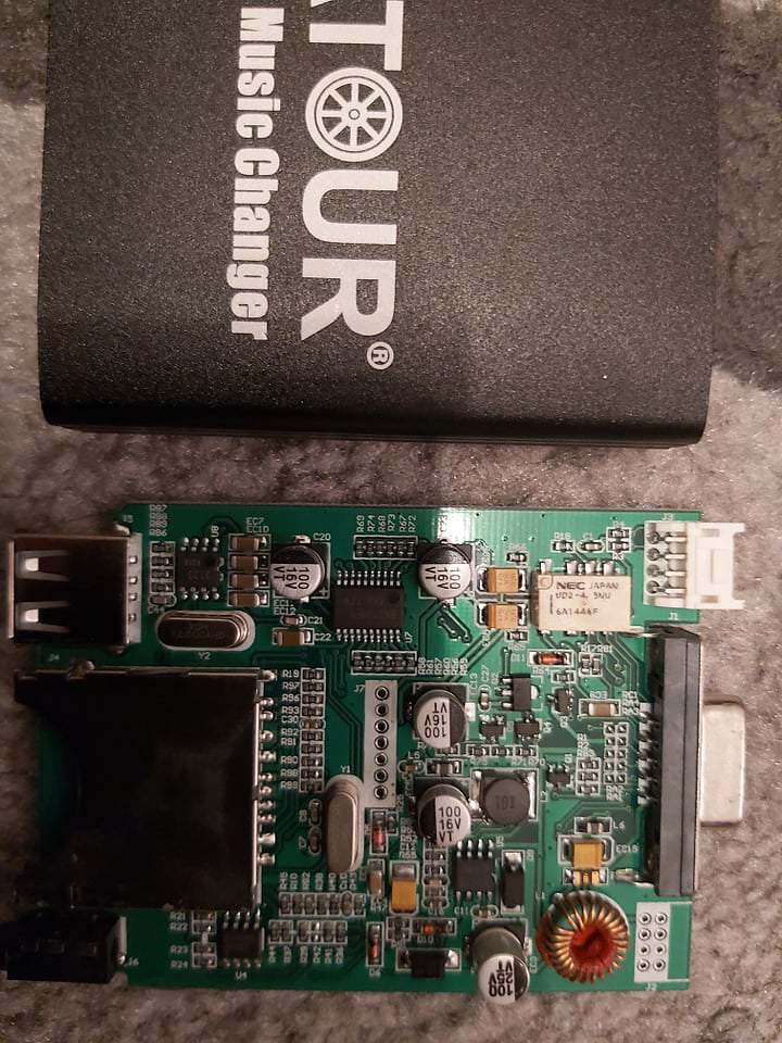

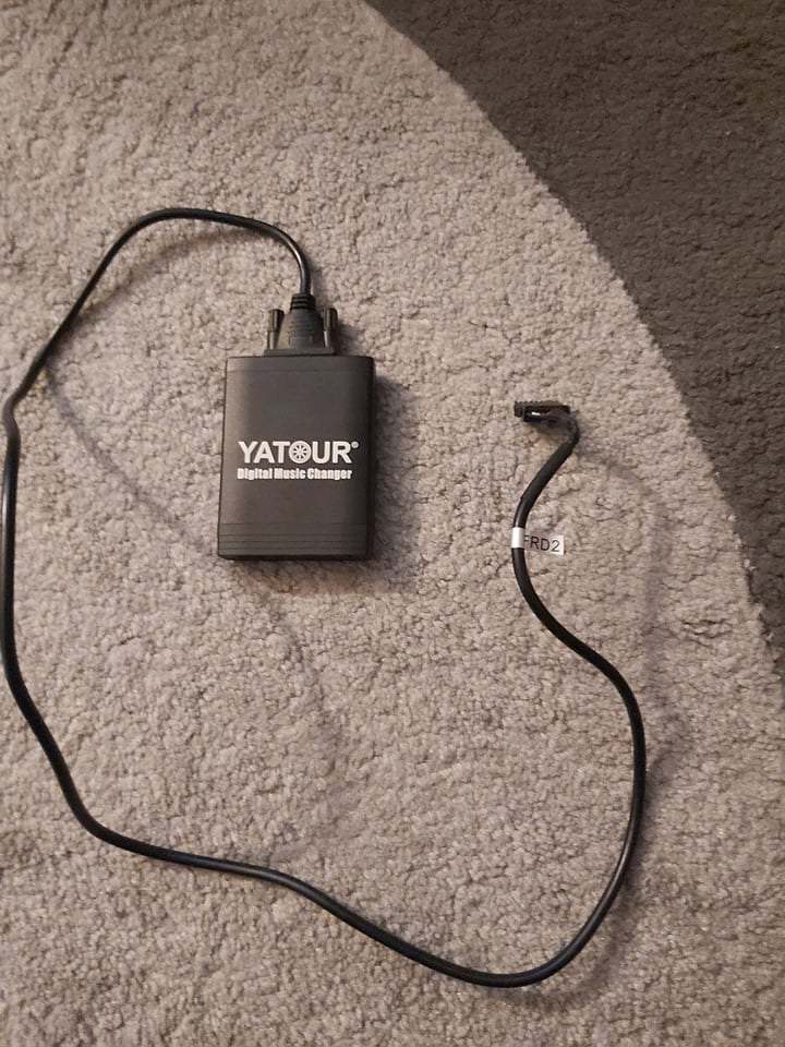

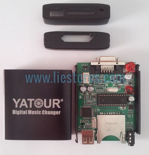

(#) Vecike hozzászólása Dec 23, 2019 /
Sziasztok! Adott egy Peugeot 206 gyári rd3 rádióval, sikerült szereznem egy Yatour YT-M06 cd tár emulátort, mint kideült ez Ford FRD2 típushoz való, naívan azt hittem csatlakozó levág másik rá és már szól is! Külföldi oldalakat böngészve elvileg mindegyik rádióhoz más készülék kell nem elég a kábelt vagy csatlakozót cserélni! Szétszedve látom egy eprom van bent, gondolom itt a tartalom lehet más különböző rádiókoz! Kérdésem az lenne nem tud valaki tartalmat rd3-as rádióhoz, és az rd3as gyári yatour kábelén van egy doboz abban mi lehet mert a fordén nincs! Össze lehet hozni vagy el kell engedni a dolgot? Köszönöm!
A hozzászólás módosítva: Dec 23, 2019
(#) Vecike válasza Vecike hozzászólására (») Dec 23, 2019 /
Közben sajátot szétszedve látom, hogy nem is YT-M06 hanem YT-M07! Ez lehet bonyolítja a dolgot!

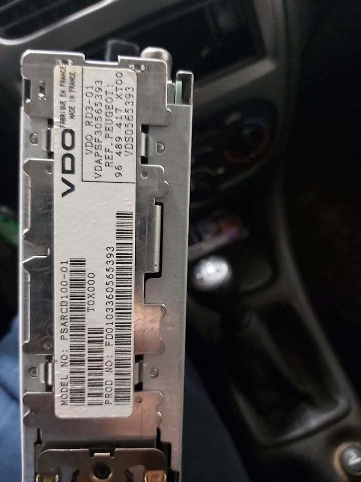

(#) Uviktor válasza Vecike hozzászólására (») Dec 23, 2019 /
Szia,
A Peugeot gyári fej általában Clarion.
Ha van rajta ilyen csatlakozó,akkor sok teendőd nincs a Yatour-ral.
Ezt nézd meg először kérlek.

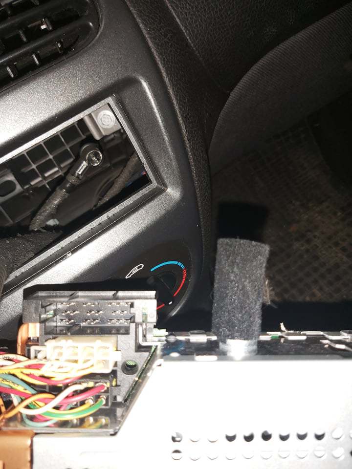

(#) Vecike válasza Uviktor hozzászólására (») Dec 23, 2019 /
Kivettem a rádiót! ilyen!

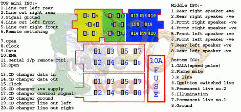

Mini ISO.
Ez így nem túl biztató.
Mint látod a középső fényképen a kék mini ISO csatlakozót,láthatod ezen a rajzon is a helyét.
Hiába cserélnéd a kábelt szerintem,az emulátor program a lényeg.
