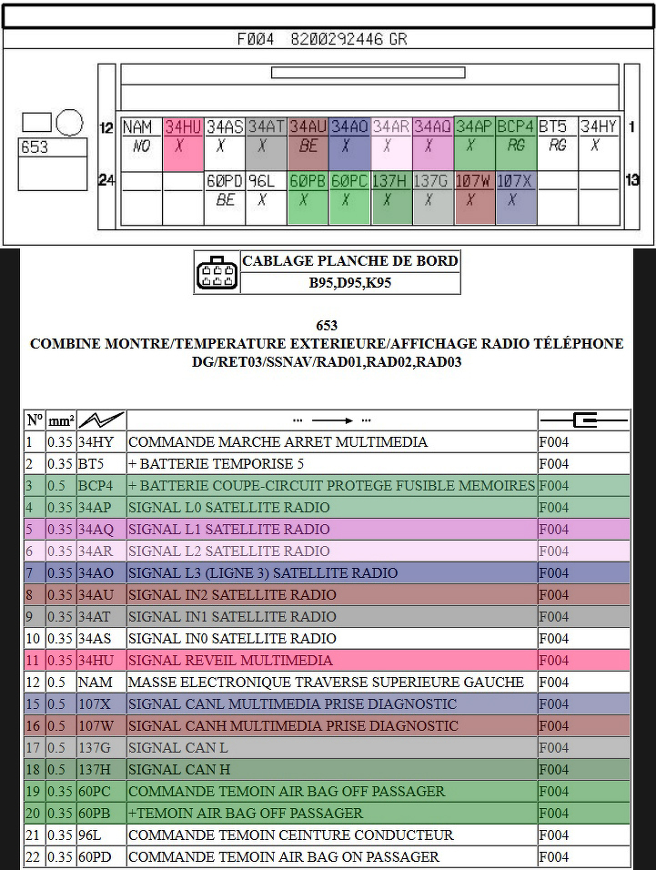

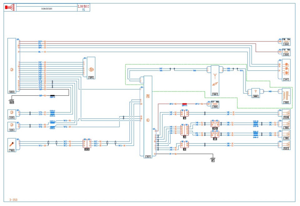

Sziasztok Renault gyári 2012 es usb s rádiót a saját kijelzőjével lehet asztalon működtetni?
Csak azért érdekelne mert nekem nem sikerült. A rádió sz: 281153992r : A hozzá tartozó kijelző sz:280348813r Ezek a rajzok alapján próbáltam
(#) Harza Gyula válasza Harza Gyula hozzászólására (») Okt 24, 2019 /
Sziasztok Végig gondolva a tegnapi napot hogy mit mivel kötöztem
1 lépésben követtem a rajzott azaz
rádió nagy csati 5-akku+
12-akku -
rádió 32 pin 1----------kijelző 1
2------------------11
19-----------------16 /can H
20-----------------15/can L
2----------akku+
3----------akku+
12---------akku-
Ilyenkor még a rádió se adott életjelet
Majd átkötöttem a rádió 1 es /32pin/ pontját akku+ra
A rádió egyből életre kelt de a kijelző halott maradt
Mint ha nem kapna tápot
Létezik hogy a kijelző indítja a rádiót?

(#) Uviktor válasza Harza Gyula hozzászólására (») Okt 26, 2019 /
Üdv,
Nem a kijelző vezérelné a rádiót hanem fordítva.
Az én olvasatomban (és Opelnél is) az antenna vezérlés(bekapcsolt állapotban pozitív) kapcsolja be a kijelzőt.
